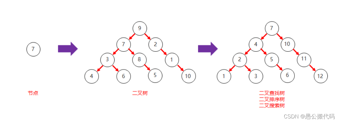

3.数据结构

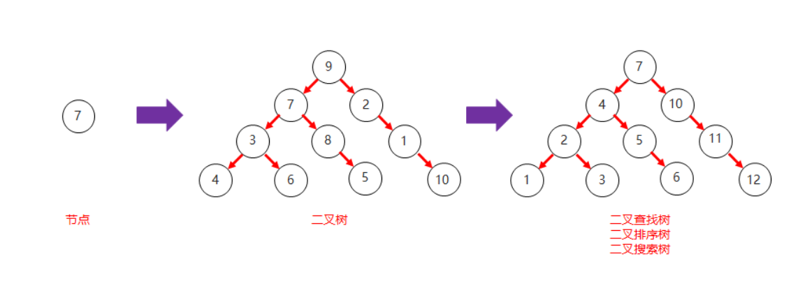

3.1二叉树
  • 二叉树的特点
    • 二叉树中,任意一个节点的度要小于等于2
      • 节点: 在树结构中,每一个元素称之为节点
      • 度: 每一个节点的子节点数量称之为度
  • 二叉树结构图

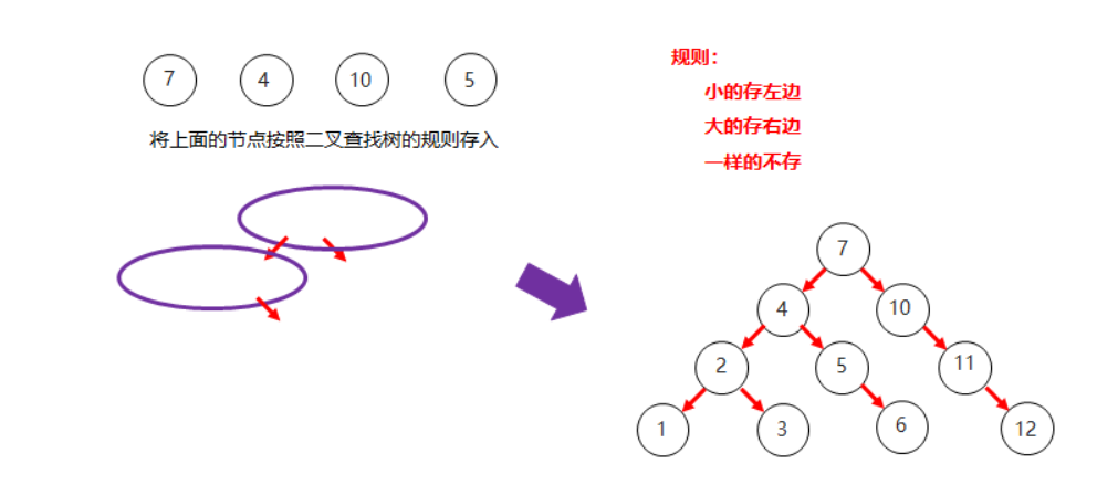

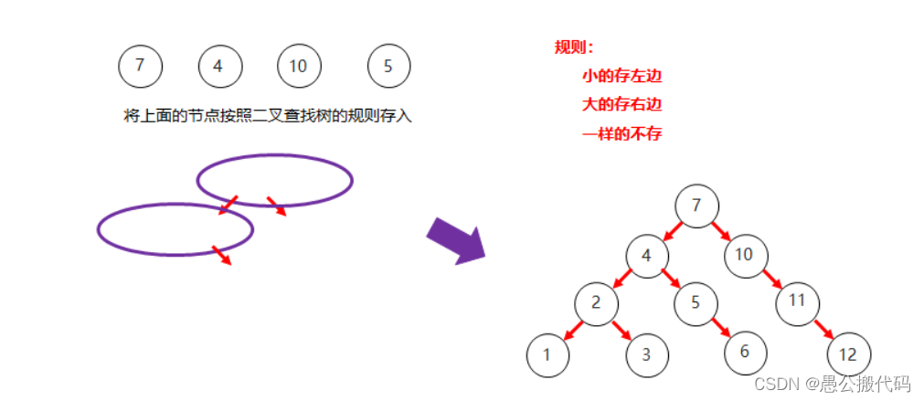

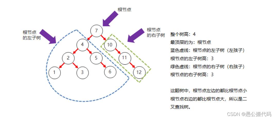

3.2二叉查找树
  • 二叉查找树的特点
    • 二叉查找树,又称二叉排序树或者二叉搜索树
    • 每一个节点上最多有两个子节点
    • 左子树上所有节点的值都小于根节点的值
    • 右子树上所有节点的值都大于根节点的值
  • 二叉查找树结构图
  • 二叉查找树和二叉树对比结构图
  • 二叉查找树添加节点规则
    • 小的存左边
    • 大的存右边
    • 一样的不存

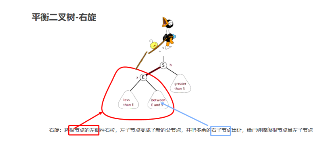

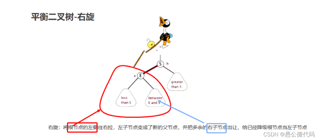

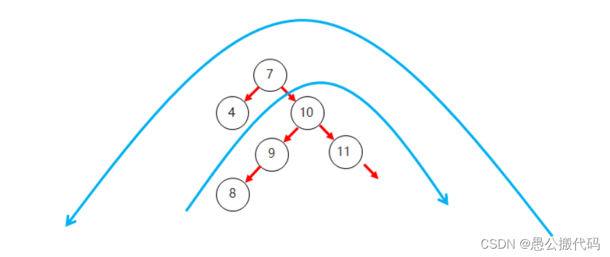

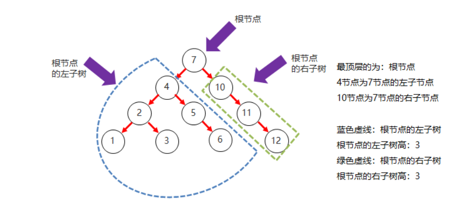

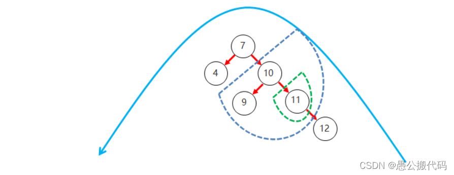

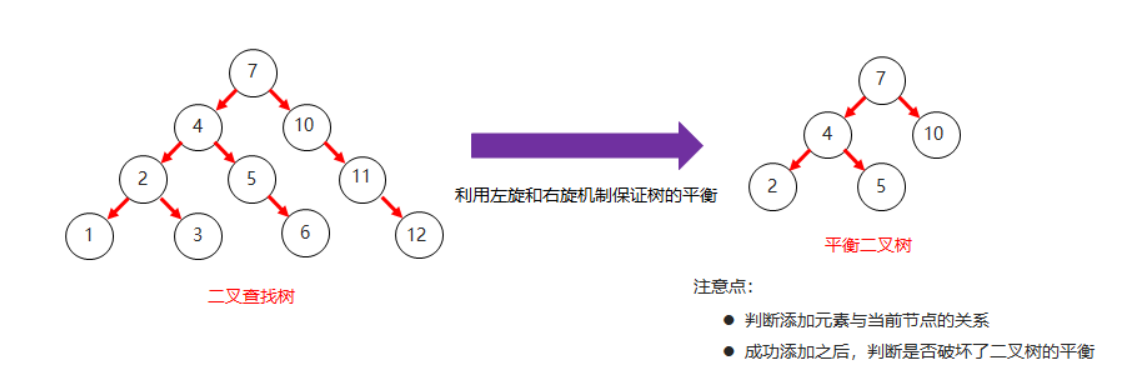

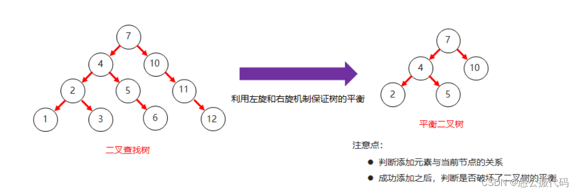

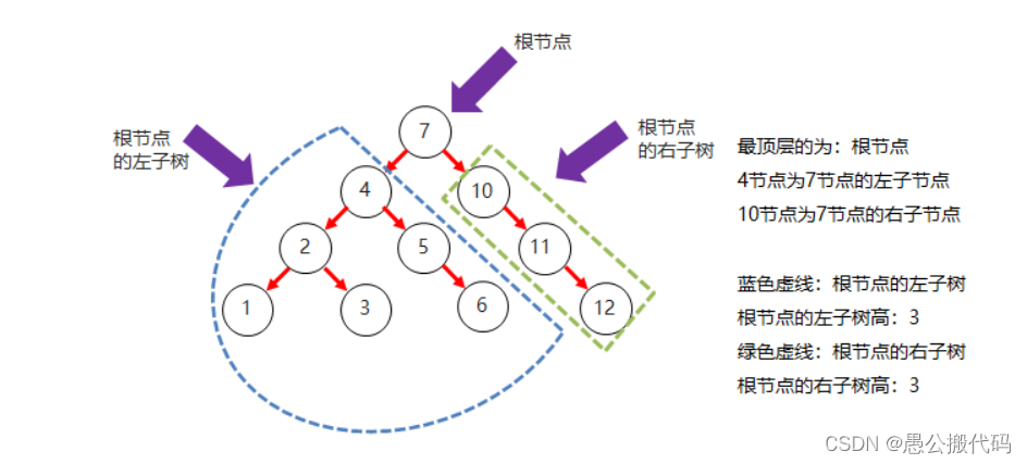

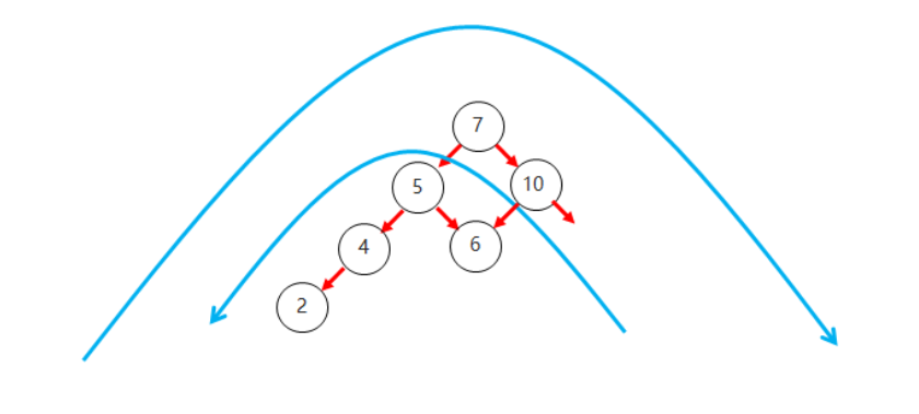

3.3平衡二叉树
  • 平衡二叉树的特点
    • 二叉树左右两个子树的高度差不超过1
    • 任意节点的左右两个子树都是一颗平衡二叉树
  • 平衡二叉树旋转

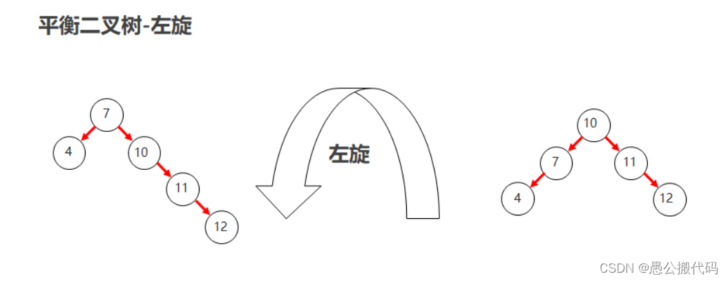

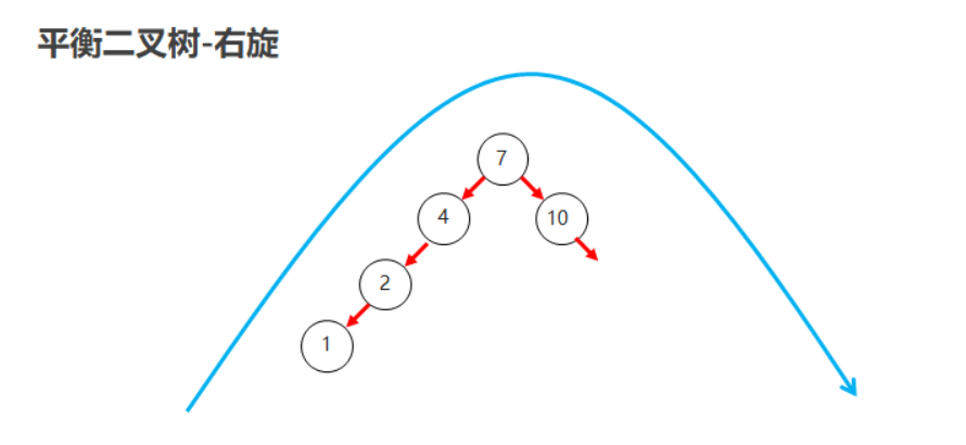

    • 旋转触发时机
      • 当添加一个节点之后,该树不再是一颗平衡二叉树

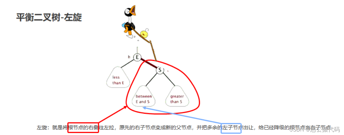

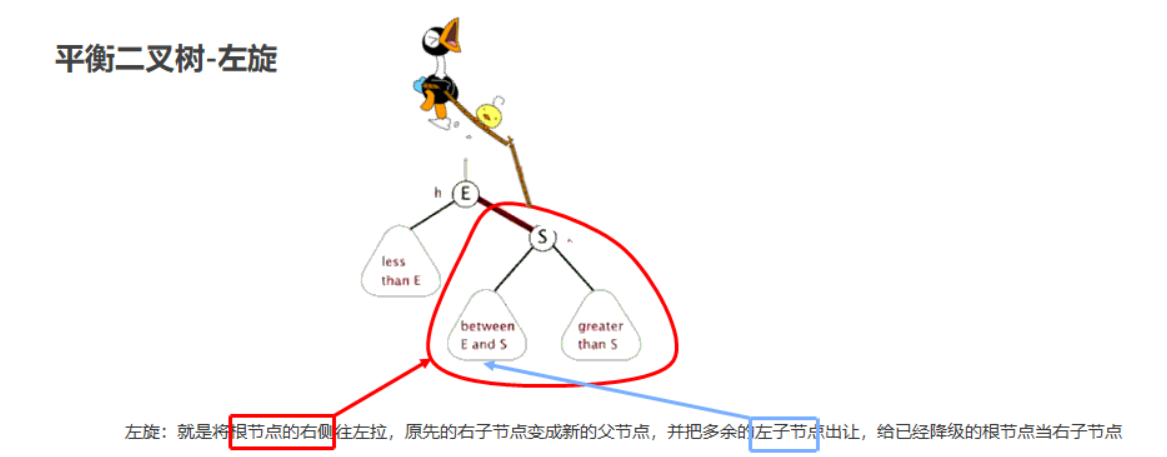

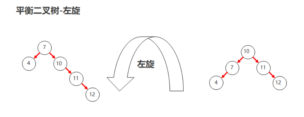

    • 左旋
      • 就是将根节点的右侧往左拉,原先的右子节点变成新的父节点,并把多余的左子节点出让,给已经降级的根节点当右子节点

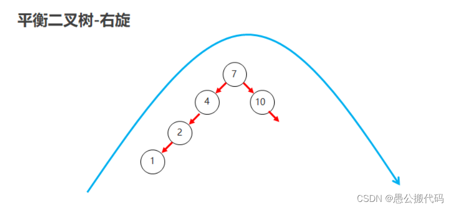

  • 右旋
    • 就是将根节点的左侧往右拉,左子节点变成了新的父节点,并把多余的右子节点出让,给已经降级根节点当左子节点
  • 平衡二叉树和二叉查找树对比结构图

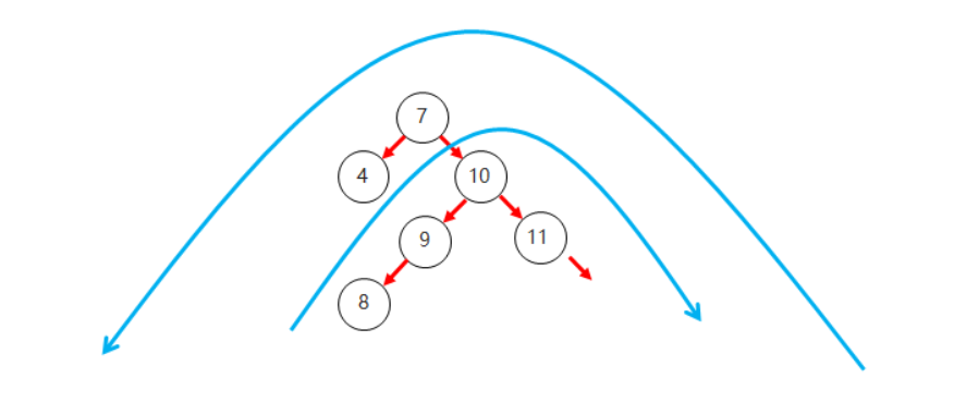

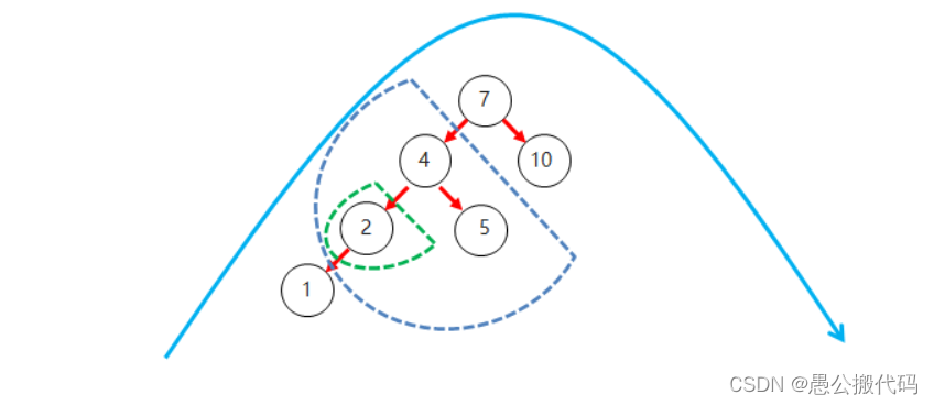

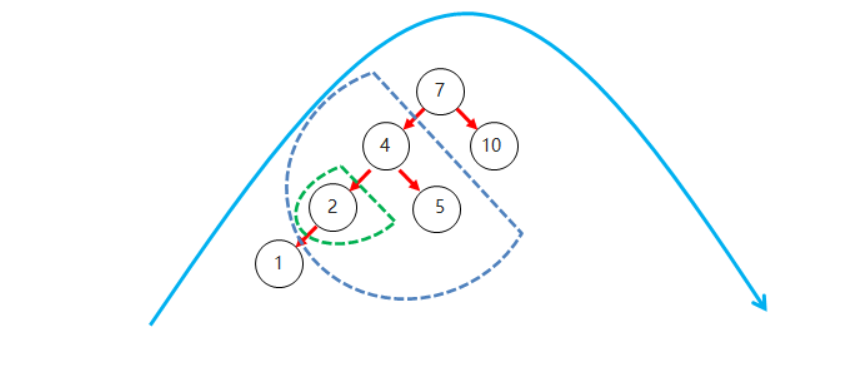

  • 平衡二叉树旋转的四种情况
    • 左左
      • 左左: 当根节点左子树的左子树有节点插入,导致二叉树不平衡
      • 如何旋转: 直接对整体进行右旋即可
    • 左右
      • 左右: 当根节点左子树的右子树有节点插入,导致二叉树不平衡
      • 如何旋转: 先在左子树对应的节点位置进行左旋,在对整体进行右旋

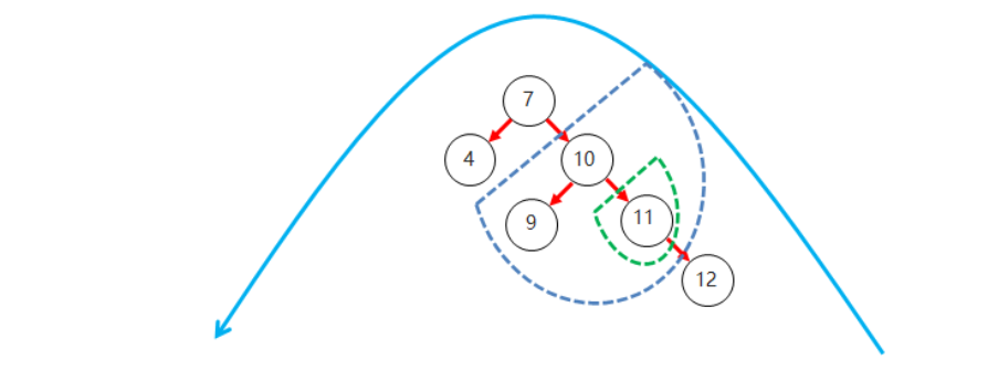

  • 右右
    • 右右: 当根节点右子树的右子树有节点插入,导致二叉树不平衡
    • 如何旋转: 直接对整体进行左旋即可
  • 右左
    • 右左:当根节点右子树的左子树有节点插入,导致二叉树不平衡
    • 如何旋转: 先在右子树对应的节点位置进行右旋,在对整体进行左旋

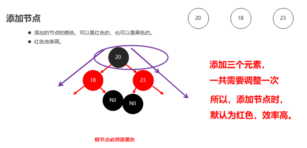

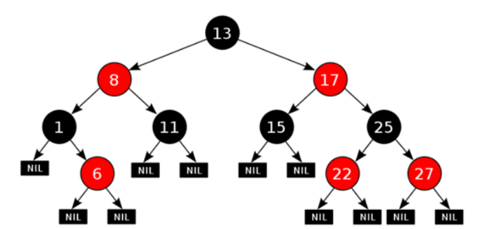

3.4红黑树
  • 红黑树的特点
    • 平衡二叉B树
    • 每一个节点可以是红或者黑
    • 红黑树不是高度平衡的,它的平衡是通过"自己的红黑规则"进行实现的
  • 红黑树的红黑规则有哪些
    1. 每一个节点或是红色的,或者是黑色的
    2. 根节点必须是黑色
    3. 如果一个节点没有子节点或者父节点,则该节点相应的指针属性值为Nil,这些Nil视为叶节点,每个叶节点(Nil)是黑色的
    4. 如果某一个节点是红色,那么它的子节点必须是黑色(不能出现两个红色节点相连 的情况)
    5. 对每一个节点,从该节点到其所有后代叶节点的简单路径上,均包含相同数目的黑色节点
  • 红黑树添加节点的默认颜色
    • 添加节点时,默认为红色,效率高
  • 红黑树添加节点后如何保持红黑规则
    • 根节点位置
      • 直接变为黑色
    • 非根节点位置
      • 父节点为黑色
        • 不需要任何操作,默认红色即可
      • 父节点为红色
        • 叔叔节点为红色
          1. 将"父节点"设为黑色,将"叔叔节点"设为黑色
          2. 将"祖父节点"设为红色
          3. 如果"祖父节点"为根节点,则将根节点再次变成黑色
        • 叔叔节点为黑色
          1. 将"父节点"设为黑色
          2. 将"祖父节点"设为红色
          3. 以"祖父节点"为支点进行旋转

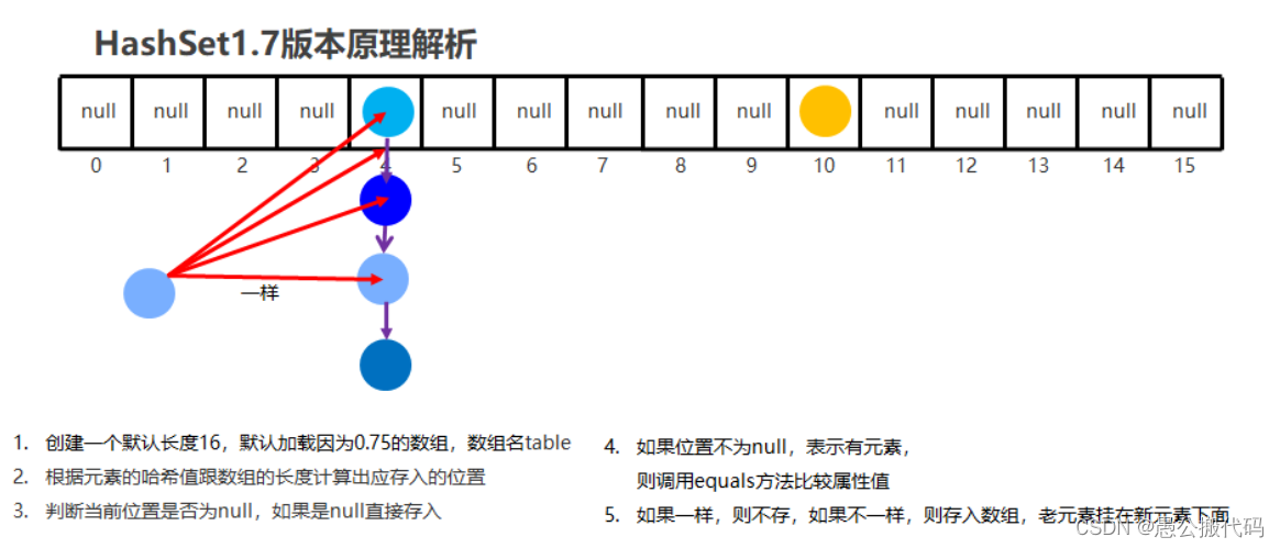

4.HashSet集合
4.1HashSet集合概述和特点
  • 底层数据结构是哈希表
  • 存取无序
  • 不可以存储重复元素
  • 没有索引,不能使用普通for循环遍历
4.2HashSet集合的基本应用
存储字符串并遍历
public class HashSetDemo {
        //创建集合对象
        HashSet<String> set = new HashSet<String>();
        //添加元素
        set.add("hello");
        set.add("world");
        set.add("java");
        //不包含重复元素的集合
        set.add("world");
        //遍历
        for(String s : set) {
            System.out.println(s);
4.3哈希值
  • 哈希值简介
    ​ 是JDK根据对象的地址或者字符串或者数字算出来的int类型的数值
  • 如何获取哈希值
    ​ Object类中的public int hashCode():返回对象的哈希码值
  • 哈希值的特点
    • 同一个对象多次调用hashCode()方法返回的哈希值是相同的
    • 默认情况下,不同对象的哈希值是不同的。而重写hashCode()方法,可以实现让不同对象的哈希值相同

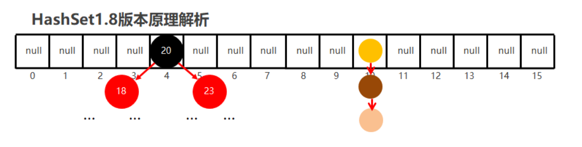

4.4哈希表结构
  • JDK1.8以前
    ​ 数组 + 链表
  • JDK1.8以后
    • 节点个数少于等于8个
      ​ 数组 + 链表
    • 节点个数多于8个
      ​ 数组 + 红黑树
4.5HashSet集合存储学生对象并遍历
