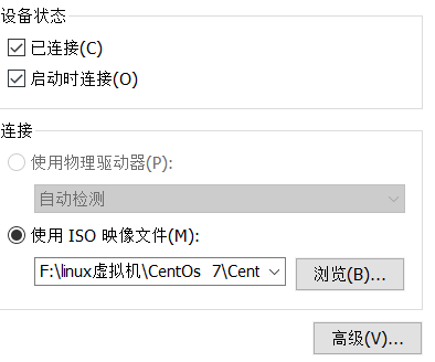

步骤一:挂载光盘镜像
如何判断是否挂载,输入mount命令:
当末尾是这个文件时,说明还没挂载。那么就要我们手动挂载。
(1)先检查右下角光盘是否连接。
(2)挂载光盘
出现这样说明挂载成功(如果cdrom不行就试试用sr0或sr1
代替)。当我们再次输入mount命令就会看见末尾是/dev/sr0文件

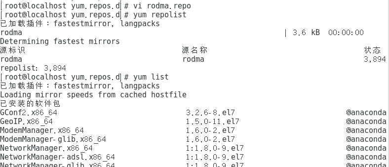

步骤二:配置yum本地软件仓库
对于新手,为了方便查看操作,我们可以在创建一个/root/repo目录,将在/etc/yum.repos.d/ 里面的文件移进去。
然后创建一个repo的文件,名字可以自己取,然后使用vi命令编辑如下,:wq保存退出,具体可以查看:
[rodma]
name=rodma
baseurl:file:///media
enable=1
gpgcheck=1
gpgkey=file:///media/RPM-GPG-KEY-CentOS-7
cat命令查看
步骤三:测试YUM软件仓库
yum repolist 显示软件仓库列表
yum list 显示软件包列表
如果输入的命令如下图所示,说明配置成功。

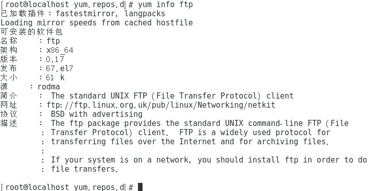

查看软件包的信息

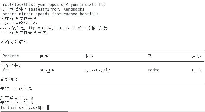

安装软件包

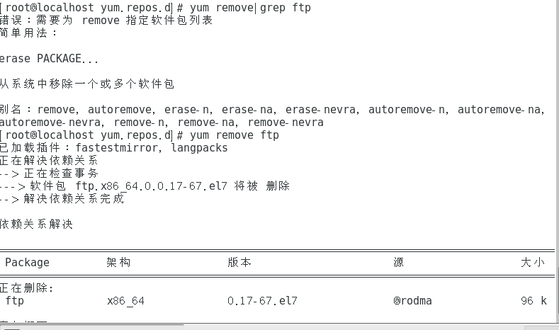

删除软件包
