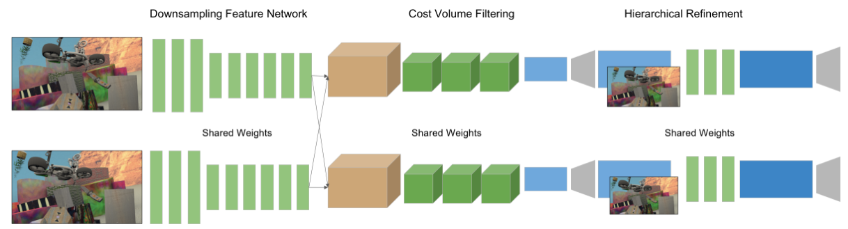

我们的立体匹配方法结合了一种利用问题结构和经典方法来解决问题的设计。网络的整体框架如下:

特征网络。该流水线的第一步是找到一个有意义的图像补丁的表示,该图像补丁可以在后面的阶段中精确匹配。我们记得立体声受无纹理区域的困扰,传统的方法通过使用大窗口聚合成本来解决这个问题。
我们通过确保从一个大的感受域中提取特征,来复制网络中相同的行为。特别是,我们使用了一个特征网络,在两个输入图像之间共享权重。我们首先使用 5 × 5 卷积以 2 的步幅对输入图像进行下采样,在下采样过程中保持32个通道。
然后应用6个residual blocks,它们采用3 × 3卷积、批量归一化和 leaky ReLu(α = 0.2)。最后,使用3 × 3卷积的最后一层处理,该卷积不使用批量归一化或激活。输出为下采样图像中每个像素处的32维特征向量。这种低分辨率的表示方式之所以重要有两个原因:
  • 它有一个很大的感受域,对于无纹理区域很有用。
  • 保持特征向量紧凑。

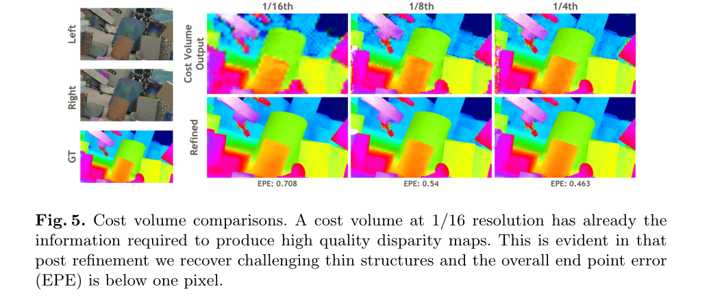

代价体。此时,我们利用像素的特征向量与匹配候选像素的特征向量之间的差值,形成粗分辨率下的代价体。我们注意到,非对称表示一般表现良好,并连接两个矢量在我们的实验中取得了类似的结果。
在这个阶段,传统的立体方法将使用一种赢者通吃的方法 ,在两个特征矢量之间选择欧几里得度量最小的差距。相反,这里我们让网络通过运行多重卷积和非线性来学习正确的度量。

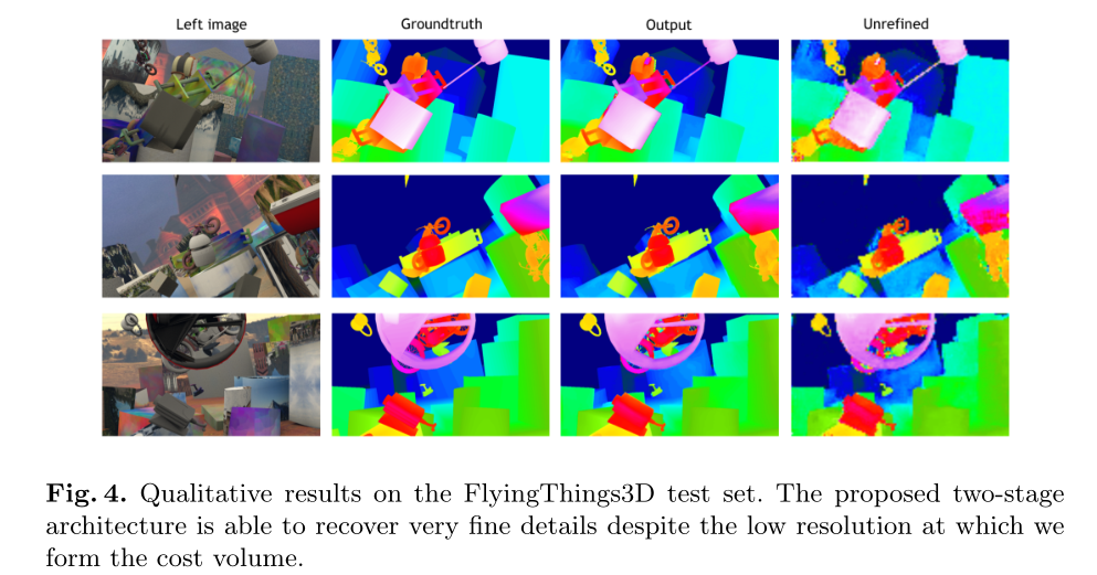

依赖粗匹配的缺点是得到的近视输出缺乏精细的细节。为了保持我们紧凑的设计,我们通过学习一个边缘保护求精网络来处理这个问题。我们注意到,网络在这个阶段的工作是扩大或削弱的差异值,以融入高频细节使用颜色输入作为指导,所以一个紧凑的网络,学习像素到像素的映射,类似于网络在最近的计算摄影工作 ,是一个适当的方法。具体来说,我们的任务精化网络只找到残差(或增量差异) ,以增加或减去粗预测。
图2显示了层次结构的每个级别的精化层的输出,以及每个级别上为恢复高频细节而添加的残差。这个网络的行为让人想起联合双边上采样,而且我们确实相信这个网络是一个学习的边缘感知上采样功能,利用一个引导图像。

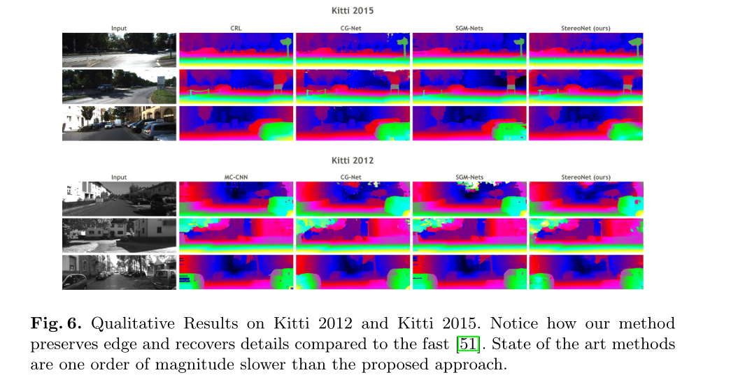

在这里,本文在几个数据集上评估我们的系统,并证明我们以最先进技术所需的计算成本的一小部分来获得高质量的结果。
