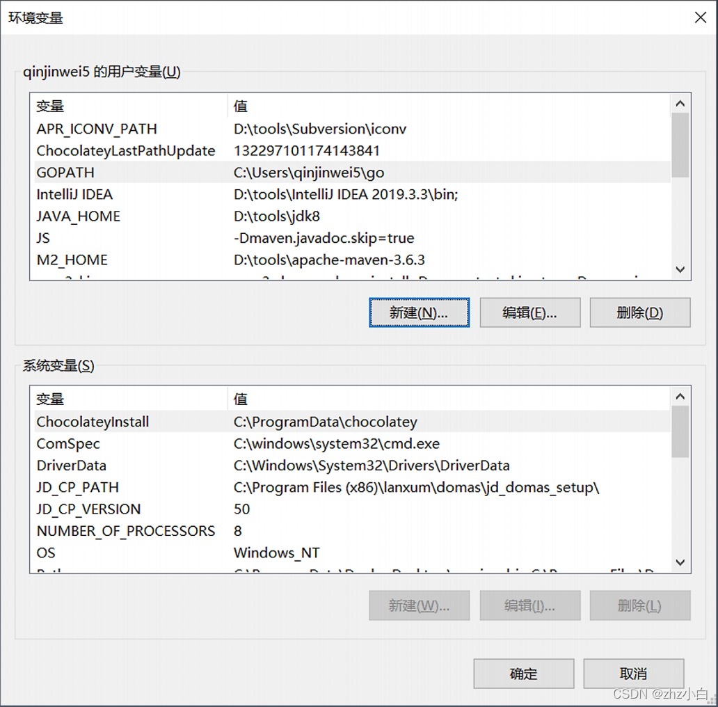

1、系统属性参数
  • 全局定义设置
    • -Dfile.encoding=UTF-8 -Duser.timezone=GMT+08
    • -Dmaven.test.skip=true
    • -Dio.netty.eventLoopThreads=8
  • 代码定义设置
    • System.setProperty(“a”,“A100”);
    • String a=System.getProperty(“a”);

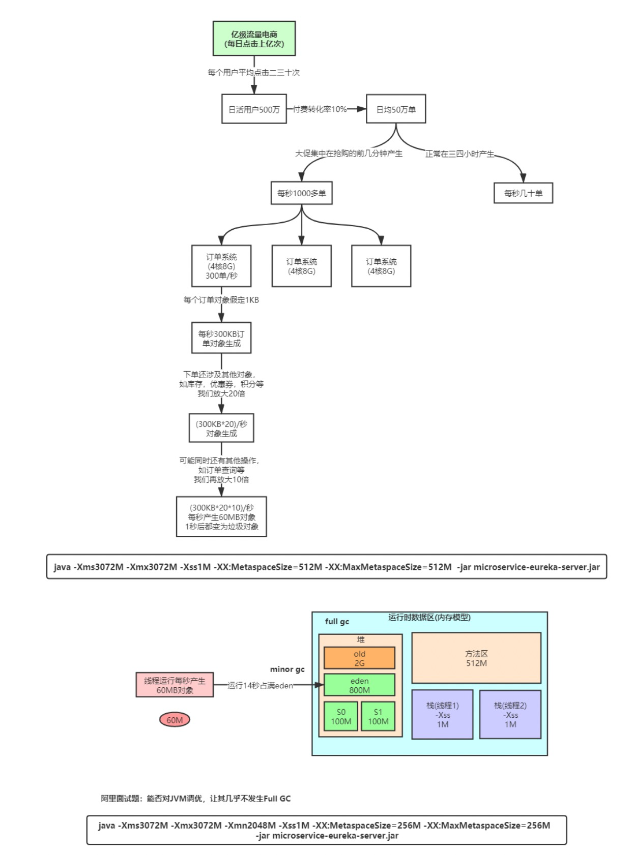

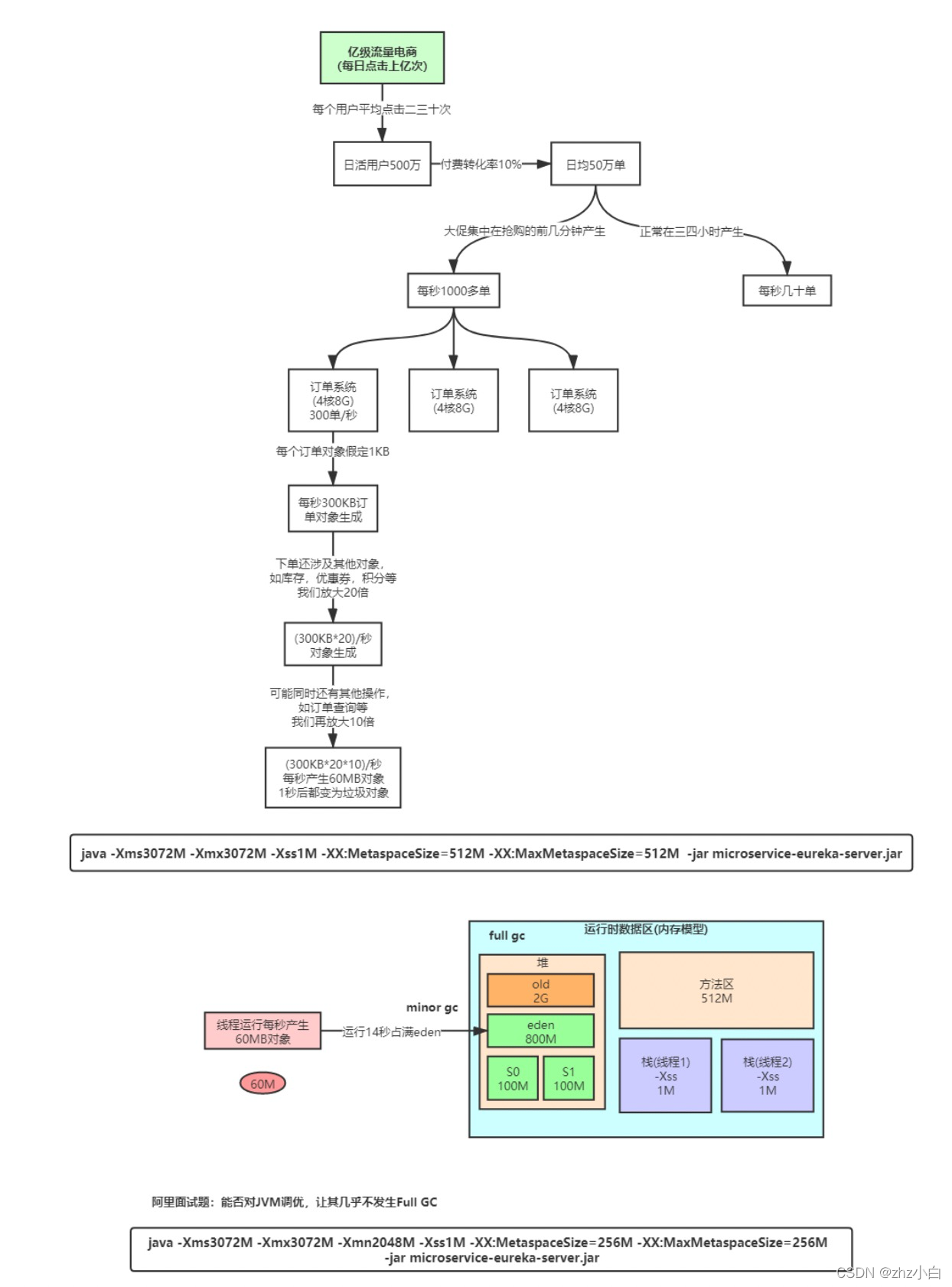

3、堆内存设置参数

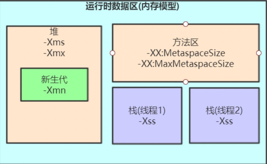

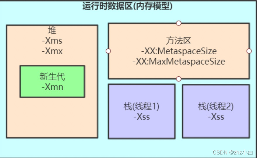

  • Xmx、Xms、Xmn、Meta、DirectMemory、Xss的关系
Spring Boot程序的JVM参数设置格式(Tomcat启动直接加在bin目录下catalina.sh文件里):
java ‐Xms2048M ‐Xmx2048M ‐Xmn1024M ‐Xss512K ‐XX:MetaspaceSize=256M ‐XX:MaxMetaspaceSize=256M ‐jar microservice‐eurek a‐server.jar
解释:

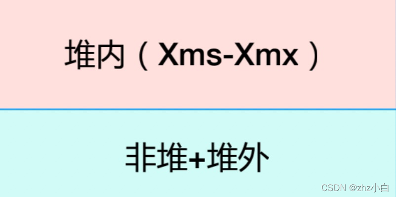

  • -Xmx, 指定最大堆内存。 如 -Xmx4g。这只是限制了 Heap 部分的最大值为4g。这个内存不包括栈内存,也不包括堆外使用的内存。
  • -Xms, 指定堆内存空间的初始大小。 如 -Xms4g。 而且指定的内存大小,并不是操作系统实际分配的初始值,而是GC先规划好,用到才分配。 专用服务器上需要保持 –Xms 和 –Xmx 一致,否则应用刚启动可能就有好几个 FullGC。当两者配置不一致时,堆内存扩容可能会导致性能抖动。
  • -Xmn, 等价于 -XX:NewSize,使用 G1 垃圾收集器 不应该 设置该选项,在其他的某些业务场景下可以设置。官方建议设置为 -Xmx 的 1/2 ~ ¼。
  • -XX:MaxMetaspaceSize=size, 设置元空间最大值,Java8 默认是-1,即不限制 Meta 空间,或者说只受限于本地内存大小,一般不允许设置该选项。
  • -XX:MetaspaceSize: 指定元空间触发Fullgc的初始阈值(元空间无固定初始大小), 以字节为单位,默认是21M,达到该值就会触发 full gc进行类型卸载, 同时收集器会对该值进行调整: 如果释放了大量的空间, 就适当降低该值; 如果释放了很少的空间, 那么在不超过-XX:MaxMetaspaceSize(如果设置了的话) 的情况下, 适当提高该值。这个跟早期jdk版本的-XX:PermSize参数意思不一样,-XX:PermSize代表永久代的初始容量。-XX:MaxPermSize=size, 这是 JDK1.7 之前使用的。Java8 默认允许的Meta空间无限大,此参数无效。
  • -XX:MaxDirectMemorySize=size,系统可以使用的最大堆外内存,这个参数跟 -Dsun.nio.MaxDirectMemorySize 效果相同。
  • -Xss, 设置每个线程栈的字节数,影响栈的深度,默认是1M。 例如 -Xss1m 指定线程栈为1MB,与-XX:ThreadStackSize=1m 等价。
  • 一般建议在JVM参数中将MetaspaceSize和MaxMetaspaceSize设置成一样的值,并设置得比初始值要大, 对于8G物理内存的机器来说,一般我会将这两个值都设置为256M。(由于调整元空间的大小需要Full GC,这是非常昂贵的操作,如果应用在启动的时候发生大量Full GC,通常都是由于永久代或元空间发生 了大小调整)

  • 结论:尽可能让对象都在新生代里分配和回收,尽量别 让太多对象频繁进入老年代,避免频繁对老年代进行垃圾回收,同时给系统充足的内存大小,避免新生代频繁的进行垃 圾回收。
