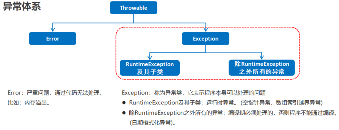

1.异常
  • 异常的概述
    ​ 异常就是程序出现了不正常的情况
  • 异常的体系结构

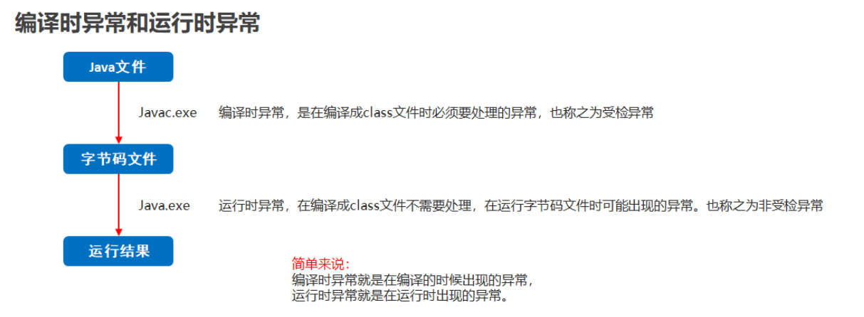

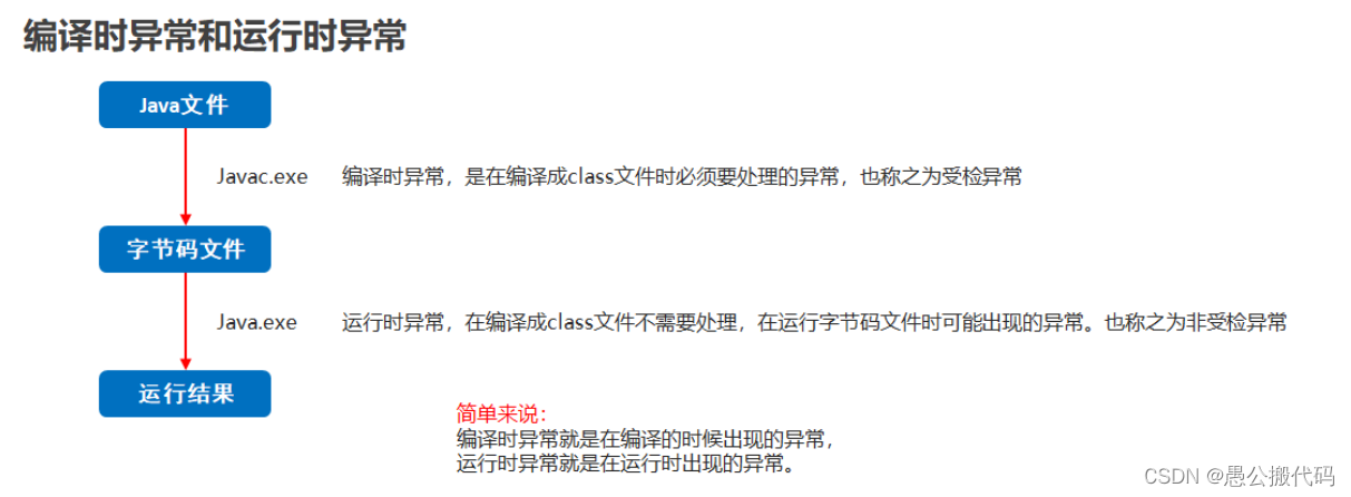

2.编译时异常和运行时异常的区别
  • 编译时异常
    • 都是Exception类及其子类
    • 必须显示处理,否则程序就会发生错误,无法通过编译
  • 运行时异常
    • 都是RuntimeException类及其子类
    • 无需显示处理,也可以和编译时异常一样处理
  • 图示
