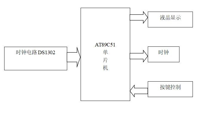

系统的硬件部分主要由主控制器单片机,显示电路,时钟电路构成。系统电路框图如图所示。
8051单片机与DS1302之间采用3线串行通信方式。复位/通信允许信号RST接到单片机的P1.5引脚,RST=1允许通信,RST=0禁止通信;串行时钟信号SCLK接到单片机的P1.6引脚;数据输入/输出信号I/O接到单片机的P1.7引脚。8051作为主机通过控制RST、SCLK和I/O信号实现两芯片间的数据传送。
