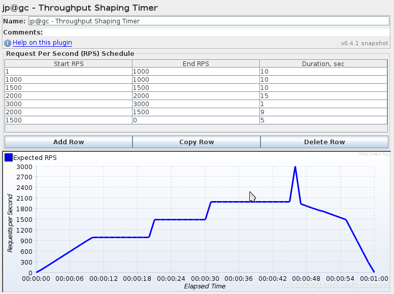

JMeter 提供了 Constant Throughput Timer组件 和 Throughput Shaping Timer。

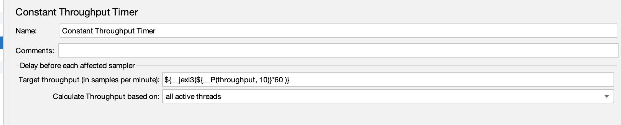

这里提供的方案也很简单,基于 Constant Throughput Timer,基本的实现原理是将吞吐量限制值设为占位符(如下图中的 ${__P(throughput, 10)},throughput 就是占位符,10是默认值),利用 JMeter 的 BeanShell 功能,通过执行外部命令的方式,在运行时注入具体值,达到动态调节吞吐量的目的。

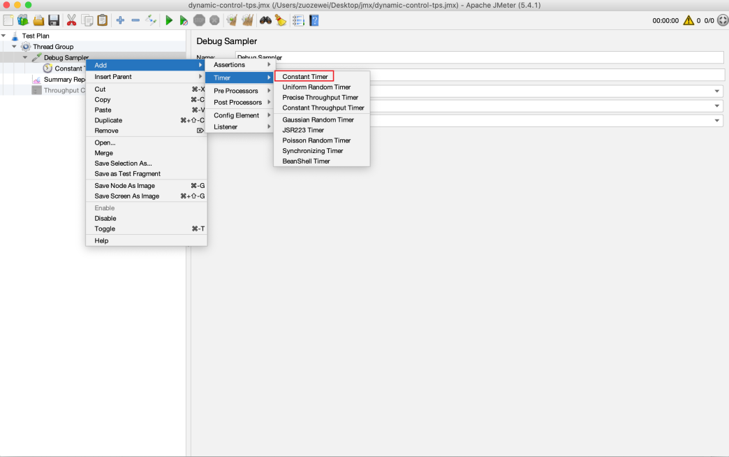

JMeter 脚本 Debug Sampler 下添加 Constant Throughput Timer 节点,即可对该线程组发出的 TPS 压力大小进行限制。操作如下:

Constant Throughput Timer 的 Target throughput 以分钟为单位配置,TPS 值换算成分钟时,需要乘以60 (1分钟=60秒),可使用__jexl3进行计算。
