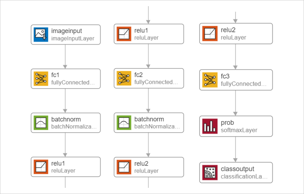

1.1 全连接层深度学习网络
  仅由全连接成构的神经网络结如 图 1.1所
▲ 图1.1.1 全连接层的神经网络结构
  全连接层的神经网络结构由三个成, 第一个全连接层 包含 28*28个输入, 256个输出 ;第二个全连接层 ;第二个全连接层 包含 256个输入, 64个输出;第三全连 个输出;第三全连 接层包含 64个输入和 10个输出;激活 函数采用 Relu函数。

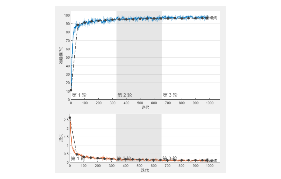

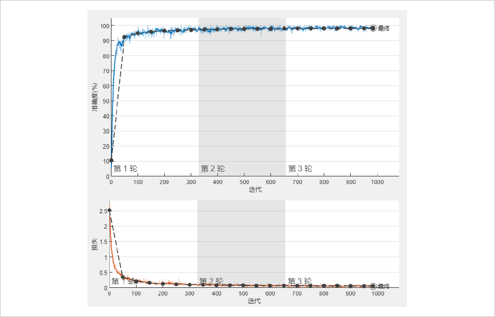

  在该条件下,对网络进行训练和测试,训练过程中128个样本划分为一个batch,共训练3轮。训练过程中准确率和损失如图 1.2所示。
▲ 图1.1.2 全连接神经网络训练过程准确率和损失

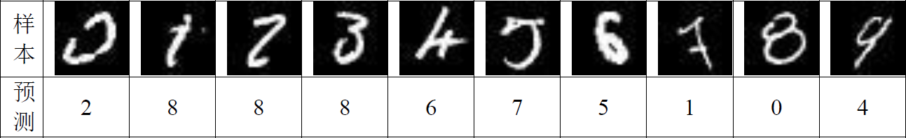

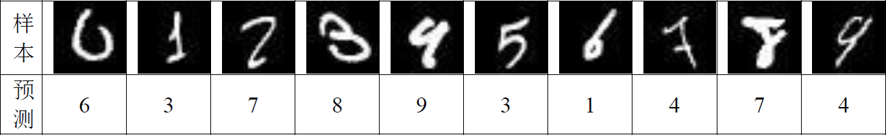

  在完成训练后,验证准确率 在完成训练后,验证准确率 为 96.83%,用于训练和验证的样本准确率相差 ,用于训练和验证的样本准确率相差 ,用于训练和验证的样本准确率相差 不大。在测试集上对其进行,可得 不大。在测试集上对其进行,可得 不大。在测试集上对其进行,可得 准确 率为 97.09%,完成 ,完成 3轮训练用时 2分 31秒。 错误识别的图片 如表 1.1所示。 有一些易于区分的样本,如 4、5、6、8被错误分类。
▲ 图1.1.3 全连接网络错误识别样本

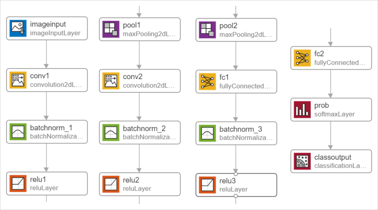

  含卷积层的神经 网络结构如 图 1.4所示。
  含卷积层的 网络结构采用经典LeNet5的网络结构,图像输入经过第一层 的网络结构,图像输入经过第一层 卷积结构,由 6个 5*5的卷积核得到 28*28*6个输出。在经过规范化和激活后, 进入池化层,采用 进入池化层,采用 2*2进行下采样,降低矩阵维度为 进行下采样,降低矩阵维度为 14*14,一定程度上 ,一定程度上减小了过拟合。然后进入到第二个卷积层,由 减小了过拟合。然后进入到第二个卷积层,由 减小了过拟合。然后进入到第二个卷积层,由 16个 5*5的卷积核得到 101016个输出。
  经过规范化、激活和 2*2池化后,处理为 池化后,处理为 5*5*16维数据,再经过第三 维数据,再经过第三 层 120个 5*5卷积后生成 卷积后生成 120维数据,由全连接层输出 维数据,由全连接层输出 10维数据,用于输出手 维数据,用于输出手 写数字的类别。
▲ 图1.2.1 包含卷积层的神经网络结构

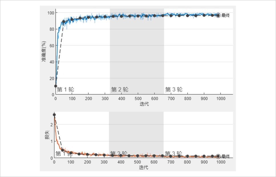

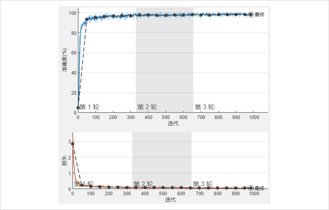

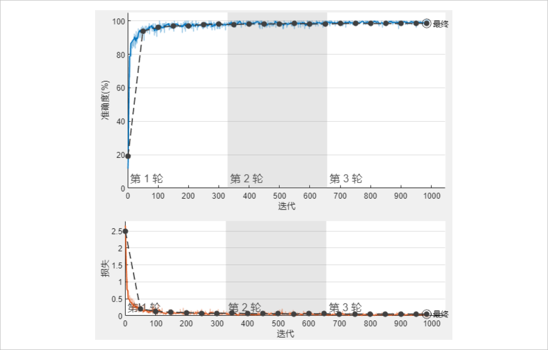

▲ 图1.2.2 LeNet5网络训练过程准确率和损失
  在完成训练后, 验证 准确率可达 准确率可达 98.49%,用于训练和验证的样本准确率相 ,用于训练和验证的样本准确率相 ,用于训练和验证的样本准确率相 差不大 。在测试 集上对其进行测试,可得正确率为 上对其进行测试,可得正确率为 98.90%。由实验数据可知,该 实验数据可知,该 网络已达到较好的 分类效果 ,完成 3轮训练用时 3分 3秒。 错误识别的图片如 表下图所示。错误识别的样本特征相对不明显。

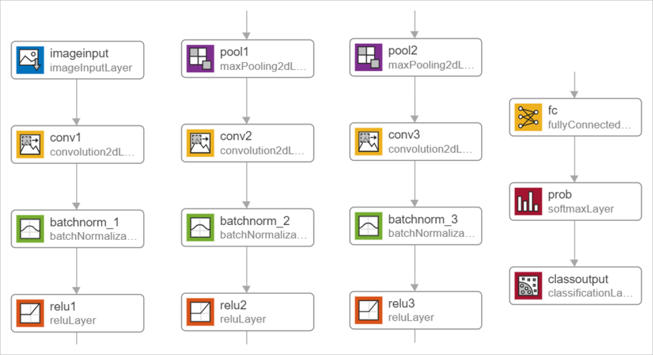

2.1.2 网络构建

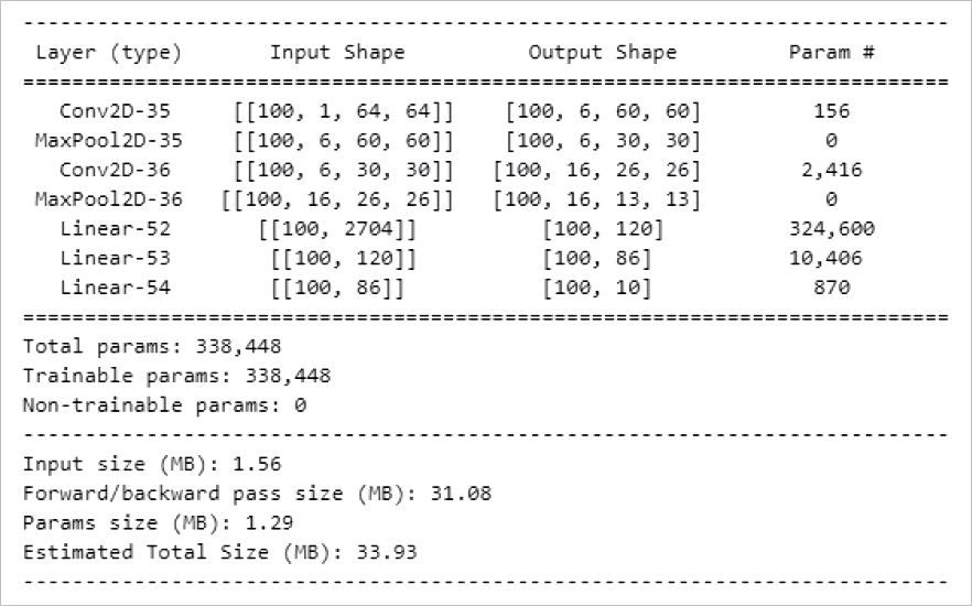

  构建以Lenet网络为基础的结构,用于识别图像。网络以6个5*5的卷积核构成第一层卷积结构;经过激活函数Relu后,进入池化层,池化层采用2*2下采样,步长为2;再经过16个5*5的第二层卷积结构并激活后进入第二个池化层,第二个池化层与第一层参数相同;经过三层全连接网络后输出,三层全连接网络神经元个数分别为120、86和10个。网络结构如图 2.4所示。
▲ 图2.1.4 LeNet水果动物识别网络结构

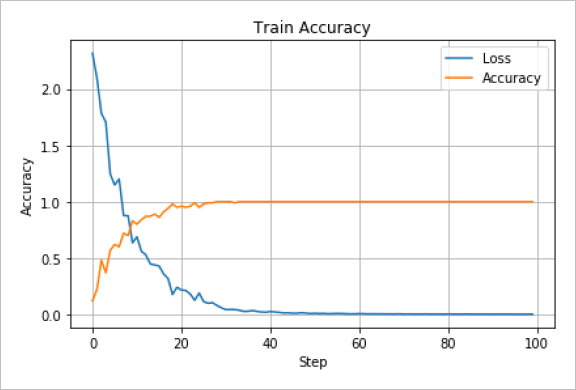

  以 64*64的灰度 图片对上述网络进行训练,学习速率 图片对上述网络进行训练,学习速率 为 0.001,每个 batch包 含 100个图像,一共训练 100轮, 训练过程中的准确率和损失如 图 2.5所
▲ 图2.1.5 LeNet网络训练过程精度和损失
  训练用时 100.905秒; 完成训练后,网络准确率为 100.00%,可以实现对图像的正确分类。

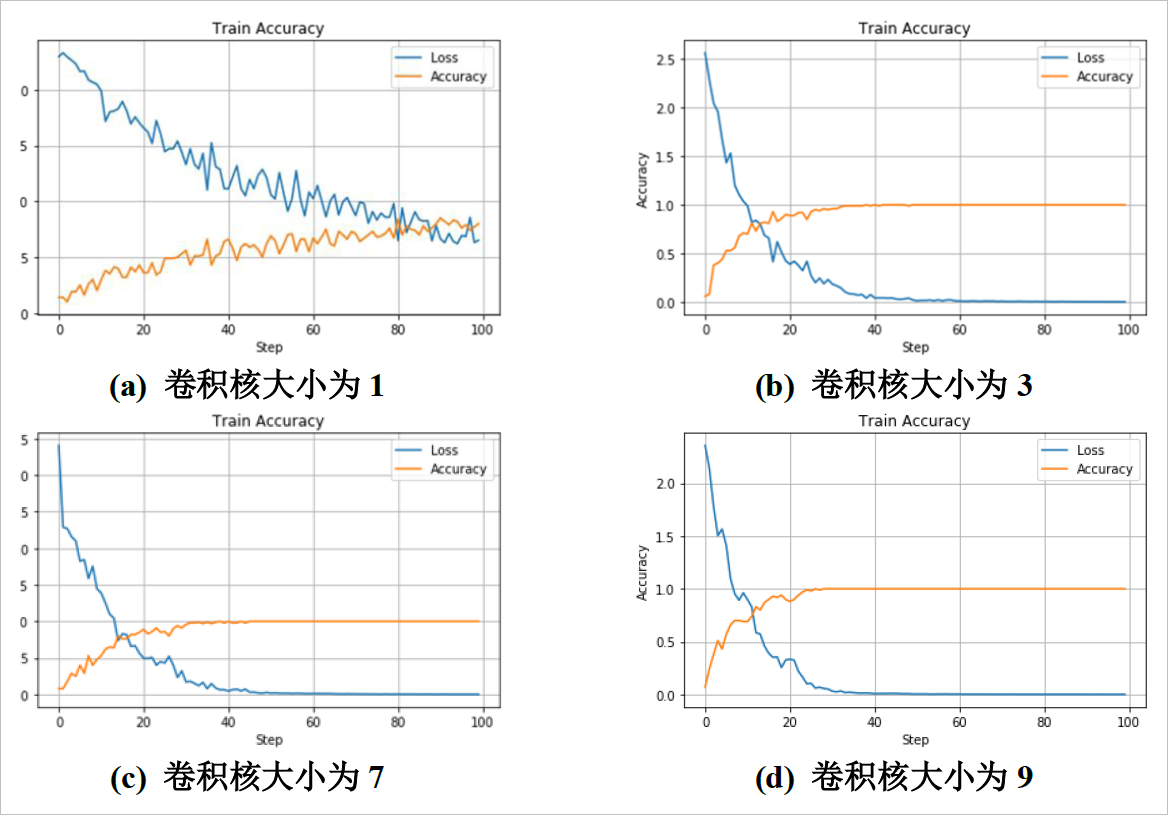

2.2.1 卷积层
  改变卷积核的大小对网络进行训练,得到网络训练过程的准确率和损失。
▲ 图2.2.1 不同卷积核网络训练过程
  卷积核较小时,网络对图像的特征提取较弱,收敛速度较慢;随着卷积核大小的增大,收敛速度逐渐增快。卷积核较大时,计算速度下降;在卷积核大小为3时,训练用时79.779秒;在卷积核大小为9时,训练用时136.945秒。由于卷积核较大时,在较短的训练轮次内即达到收敛,因此可以减小训练次数来缩短时间。

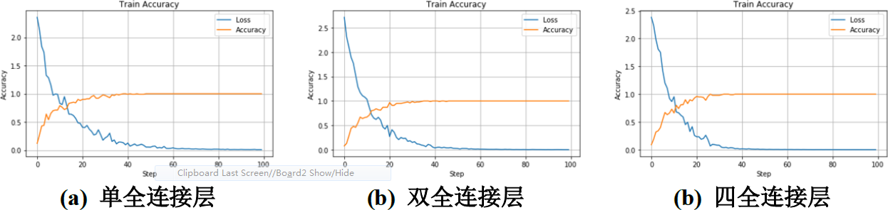

  固定卷积核大小为5,改变全连接层为单全连接层、双全连接层和四层全连接层。网络训练过程的准确率和损失如图 2.7所示。
▲ 图2.2.2 不同全连接层结构训练过程
  当全连接层数变化时,对训练过程的影响不大。在适当范围内,可以减小全连接层的网络规模,以减少参数,提高训练速度。

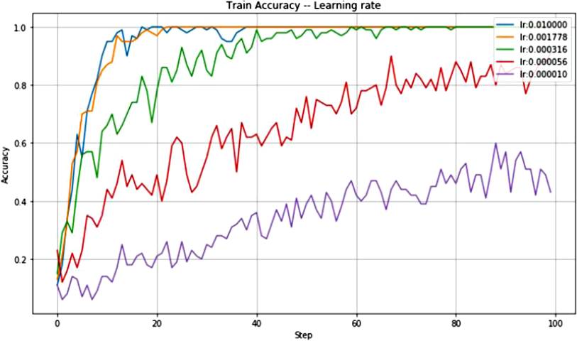

  改变网络的 学习速度,得到不同率网络训练过程如 图 2.8所
▲ 图2.3.1 不同学习速率的网络训练准确率
  当学习速率较小时,网络收敛速度较慢;随着学习速率增大,收敛速度逐渐增快。但网络的学习速率不能设置的过快,否则网络可能不收敛。

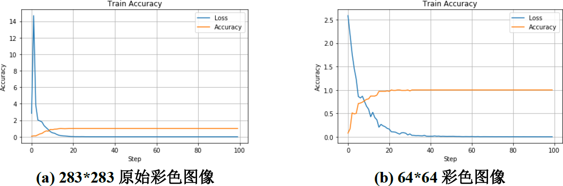

2.3.2 数据库增强
  分别采用原始图像, 64*64彩色图像 ,32*32彩色 图像和 32*32灰度图像进 灰度图像进 行训练 ,训练过程的准确率和损失如 图 2.9所
▲ 图2.3.2 图像压缩和灰度变换的训练过程
  随着图片信息复杂度的增加,网络更易提取到特征,在较少的轮次即收敛;但由于计算量较大,图片信息较复杂时,计算时间增长。因此应当适当的降低图片维度,以实现在较短的训练时间和训练轮次内达到网络收敛。

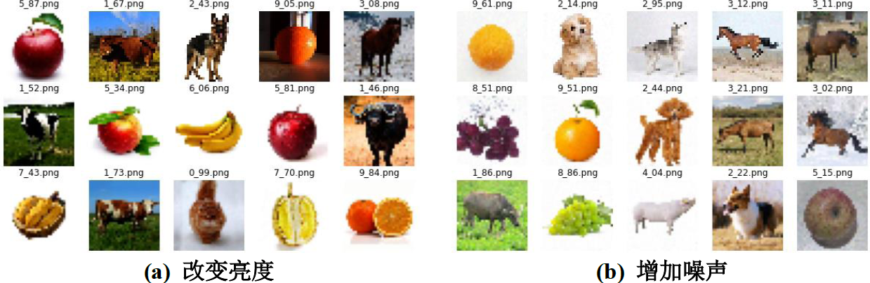

  对32*32彩色图片进行亮度变换和增加噪声,如图 2.10所示。
▲ 图2.3.3 亮度变换和增加噪声
▲ 图2.3.3 亮度变换和增加噪声

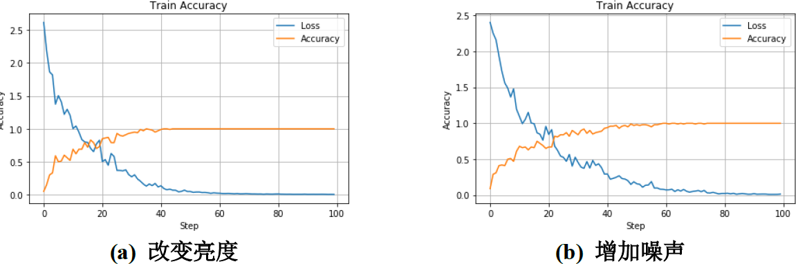

  采用同样的网络和参数训练,得到的训练过程如下所示。
▲ 图2.3.4 亮度变换和增加噪声后的训练过程
  对比图 2.11(a)和图 2.9(c)可知,改变亮度后网络收敛速度增加。由于噪声的干扰,增加噪声后的训练收敛速度变慢(图 2.11(b)),但网络的泛化能力提升,能够更好的处理含有噪声的数据。
  综合以上过程,为提升网络的性能,可以先对图像进行压缩降维、亮度变换等处理。卷积层影响网络的训练性能,卷积核大小为5时取得的效果较好。全连接层对网络的影响不大,为减少参数,可以采用单层全连接结构。

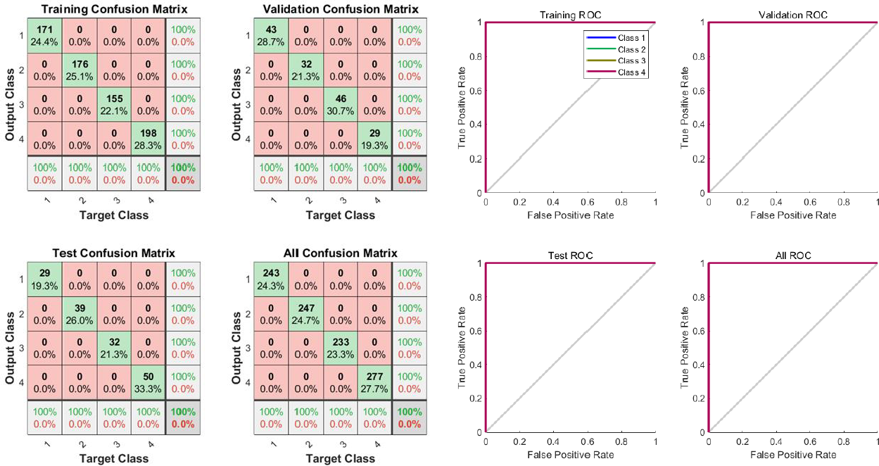

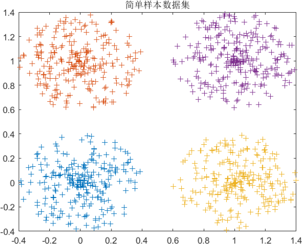

  简单样本数据集由四类数据组成,数据之间彼此分离,样本特性较好,如图 3.1所示。
▲ 图3.1.1 简单样本数据集合
▲ 图3.1.1 简单样本数据集合

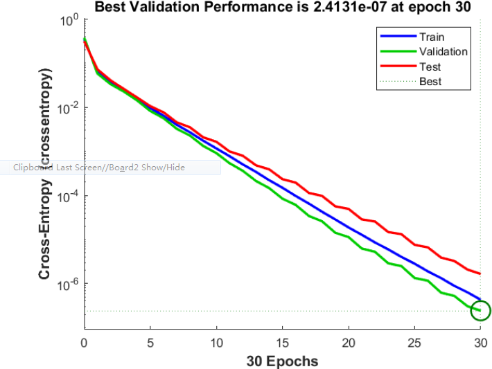

  采用单隐层BP神经网络进行试验,设置隐层神经元数量为10,得到实验结果如图 3.2所示。
▲ 图3.1.2 交叉损失熵变化
▲ 图3.1.2 交叉损失熵变化
▲ 图3.1.3 BP 神经网络简单数据集合实验
  交叉熵损失随迭代次数逐渐减少,特别是在初始迭代的几次极速下降。由混淆矩阵可知,训练集、验证集和测试集的正确率为100%,全部正确区分。ROC曲线为正方形的两条边。该BP网络在简单数据集上效果较好。

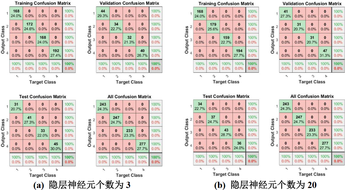

  改变BP网络隐层神经元的个数,可得网络训练和测试效果如图 3.3所示。
▲ 图3.1.4 不同隐层神经元个数BP简单数据集合训练效果
  由于简单数据集特性较好,在神经元数量较少时也能实现对模型的构建,且正确率为100%;神经元数量较多时,网络规模增大,训练时间和内存要求会相应增高。

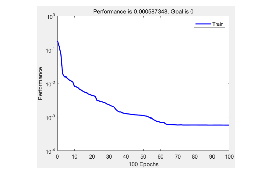

  采用单隐层RBF神经网络进行试验,神经元数量为100,得到实验过程的均方差如图 3.4 所示。实验选取80%作为训练,20%作为测试。
▲ 图3.1.5 RBF神经网络简单数据集合实验
  训练完成后均方差为-4 5.87 10  。对训练样本和测试样本进行测试,以网络输出最接近的样本类型数据作为预测类型,发现对于训练集和测试集均实现100%正确预测。

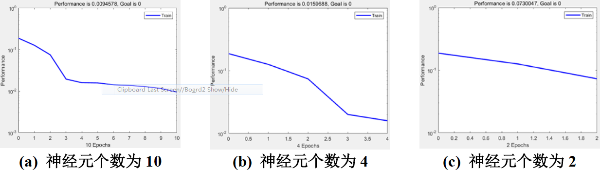

  改变RBF 神经元的个数,可得网络训练和测试效果如图 3.5 所示。
▲ 图3.1.6 不同神经元个数RBF简单数据集合训练效果
  RBF 神经元数量应大于等于样本类型数。对于简单数据集,神经元数量为4个时,也能100%正确对样本进行分类,因此对于特征明显的数据集可以适当降低神经元的数量,在保证准确率的同时减小网络规模;但对于神经元个数为2 时,不能正确分类,最多可以区分3 类神经元。

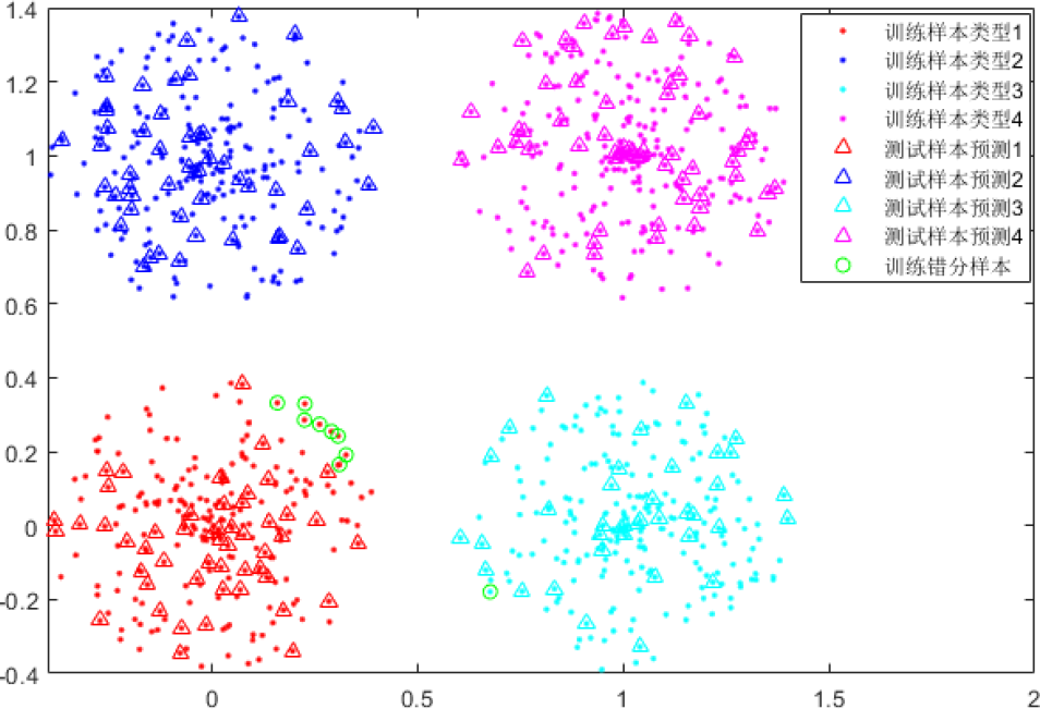

3.1.2 SVM
  SVM 用于样本数据的二分类,由于简单样本数据集包含四类数据,故不能直接使用SVM 方法。实验中采用一对多的方法,每次单独分开一类样本。数据集训练和测试如图 3.6 所示。
▲ 图3.1.7 SVM 简单数据集合训练和测试效果
  由于逐类划分,在划分第一类和其他三类时,训练样本出现较多错误,其他训练集和测试集样本均实现了正确划分。简单数据集样本特征明显,但非线性,第一个数据集划分时由于其非线性特点,导致错分的样本数较多;而除去第一个数据集后,依次划分过程中,划分样本数据集与剩余数据集均线性可分,分类效果较好。

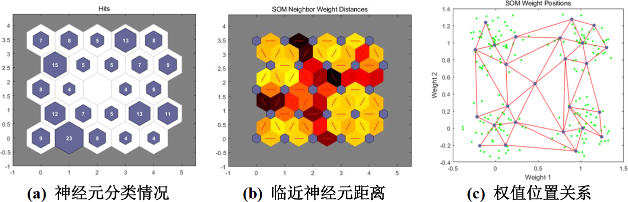

3.1.3 SOM网络
  SOM网络为自组织的竞争性网络,属于无监督学习。在实验过程中,某个神经元若包含的某一类型的样本最多,则认为该神经元表示样本类型的某一类。划分80%为训练集,20%为测试集,采用5*5网络结构,网络的性能如图 3.7所示。
▲ 图3.1.8 SOM网络简单数据集测试效果

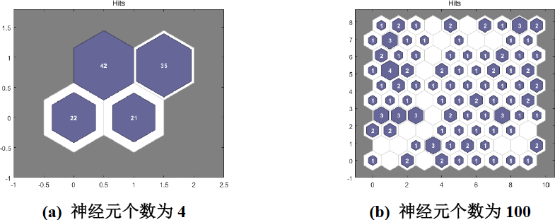

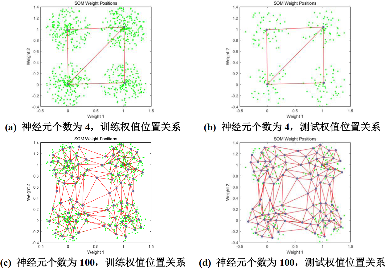

  经检验,各个神经元的响应均未发生混淆,将各个样本分类对应到了不同的神经元。将测试样本输入,检验网络的泛化能力,测试效果如图 3.8所示。
▲ 图3.1.9 不同神经元个数SOM简单数据集合训练测试效果
  SOM神经元数 量应大于等样本类型,对于简单数据集,神经元量为 4个时, 训练和测试的准确率也可达 100%。当神经元数量为 100时,训练间 增长,效果不变网络更复杂。

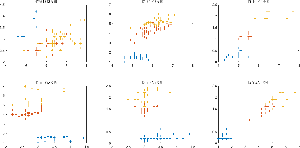

3.2 鸢尾花数据集

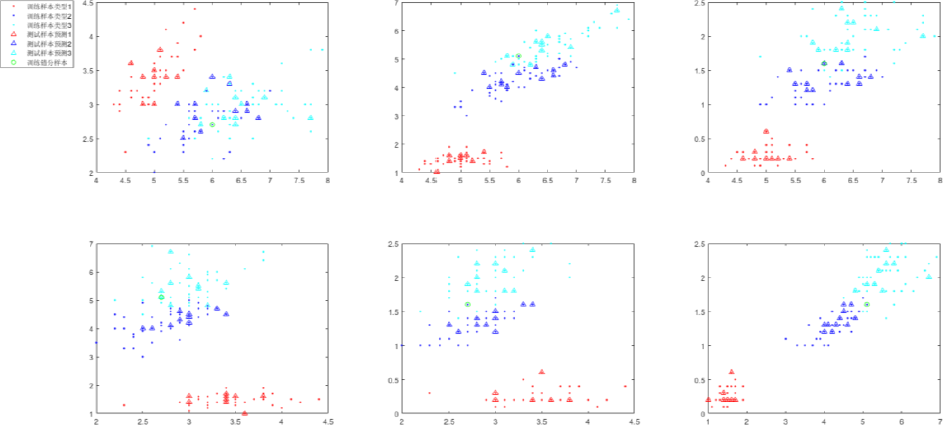

  鸢尾花数据集由样本向量由四维构成(花萼长度、花萼宽度、花瓣长度、花瓣宽度),样本数据在不同维度上的投影如图 3.10所示。其中蓝色特征的样本与其他两类样本相比易于区分,黄色和红色样本交叠部分较多。

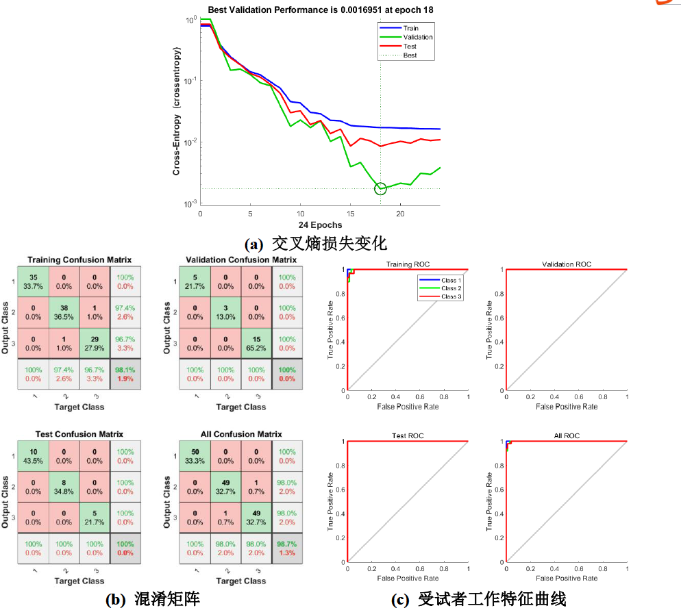

3.2.1 BP网络
  采用与3.1.1 相同的结构,实验结果如图 3.11 所示。
▲ 图3.2.2 BP神经网络实验结果
▲ 图3.2.2 BP神经网络实验结果
100% ROC 2 3
  改变BP网络隐层神经元的个数,可得网络训练和测试效果如图 3.12所示。
  在神经元数量为3时,训练集和验证集上的准确率不变,但测试集上的正确率降低,网络不能较好的对样本进行分类。而当神经元数量为20时,训练集上的准确率提升,但训练集和测试集上的正确率下降,网络出现了过拟合,性能下降。由于鸢尾花数据集的复杂度较简单数据集高,在神经元数量的选择上应当注意,当神经元数量过少时,网络不能很好的反映数据集的非线性复杂关系;当神经元数量过多时,训练复杂,且易发生过拟合。

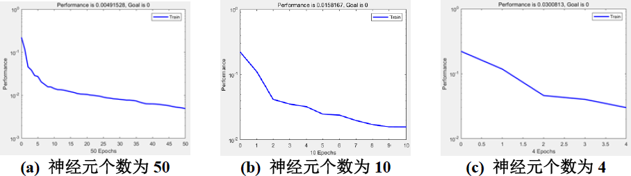

  训练完成后均方差为。对训练样本和测试样本进行测试,以网络输出最接近的样本类型数据作为预测类型:对于训练集实现100%正确预测,测试集存在5个错分样本,准确率为83.33%。 -61.8910?
  对于鸢尾花数据集,神经元数量为50个时,训练样本100%正确分类,测试样本准确率为96.67%,即仅有一个样本错分;神经元数量为10个时,训练样本准确率为99.17%,测试样本准确率为96.67%;神经元数量为4个时,训练样本准确率为97.50%,测试样本准确率为93.33%。
  实际实验过程中,RBF网络对训练集的准确率随神经元个数的增多而提高,但当神经元数量过多时,测试集的准确率下降。由于鸢尾花数据集2、3类样本混杂较多,当神经元数量过多时,网络过拟合,从而使对测试集的效果降低,不能很好的区分测试集的样本类型。

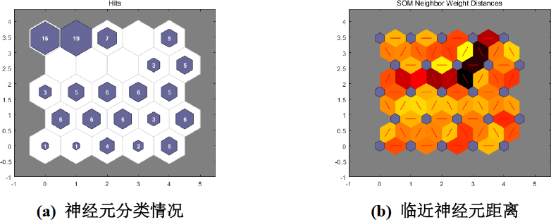

  采用与3.1.4相同的方式,对鸢尾花数据集进行测试,训练情况如图 3.16所示。
▲ 图3.2.5 SOM 网络数据训练稽核
  经检验,第8个神经元出现混淆,样本类型2和3的鸢尾花不能区分;测试集中存在一个样本错分,原因是竞争至第8个神经元,从而判断错误类型。鸢尾花数据集本身2、3类样本较容易分错,综合来说网络性能较好。
