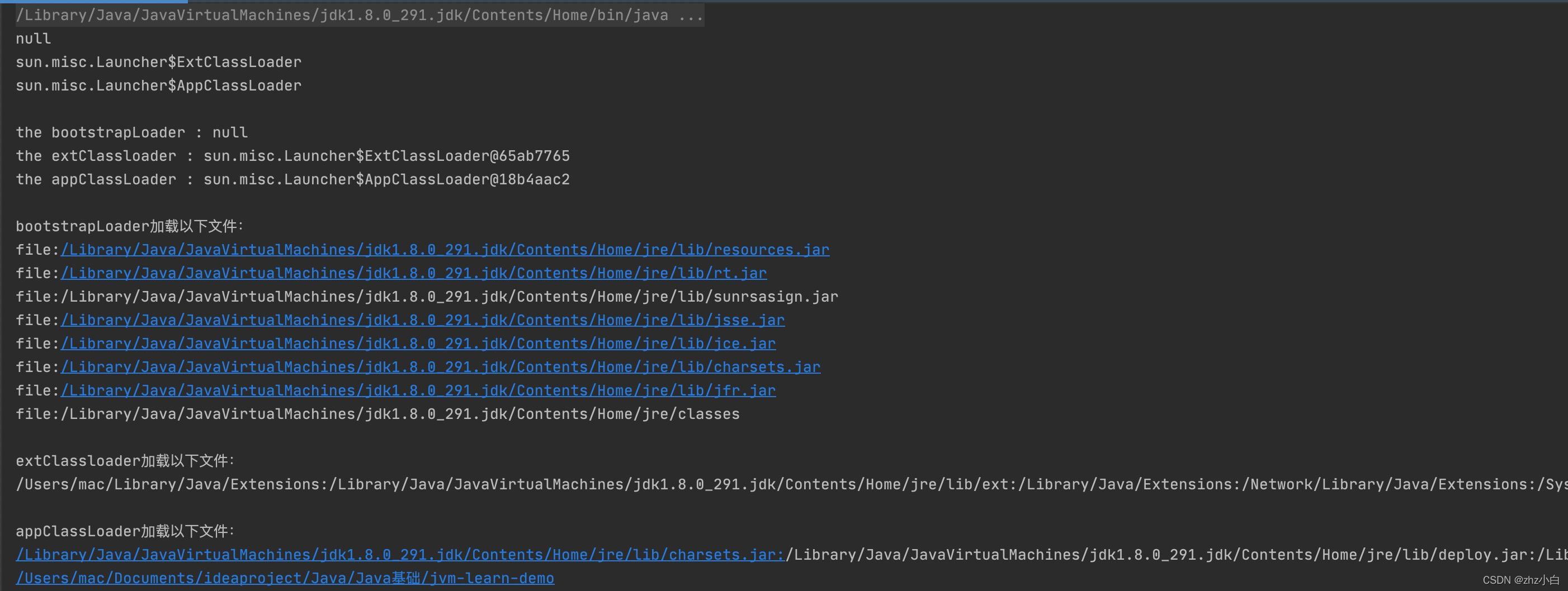

- 引导类加载器(BootstrapClassLoader):负责加载支撑JVM运行的位于JRE的lib目录下的核心类库,比如rt.jar、charsets.jar等
- 扩展类加载器(ExtClassLoader):负责加载支撑JVM运行的位于JRE的lib目录下的ext扩展目录中的JAR类包
- 应用程序类加载器(AppClassLoader):负责加载ClassPath路径下的类包,主要就是加载你自己写的那些类
- 自定义加载器:负责加载用户自定义路径下的类包

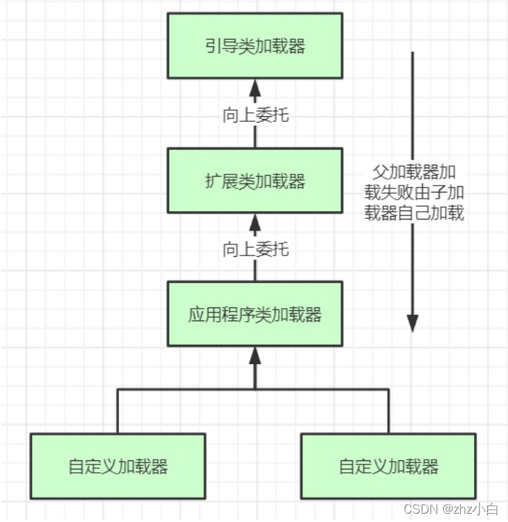

双亲委派机制是什么?
- 1、我们写的类会由AppClassLoader先去加载,然后AppClassLoader会委托ExtClassLoader去加载,ExtClassLoader会委托BootstrapClassLoader去加载
- 2、如果BootstrapClassLoader加载找不到目标类,就会回退给ExtClassLoader,让ExtClassLoader去加载,ExtClassLoader加载找不到目标类,就由AppClassLoader自己加载。

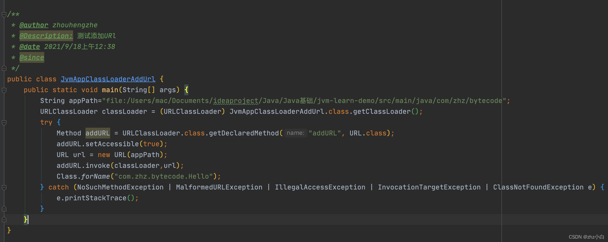

package com.zhz.bytecode;
import java.io.FileInputStream;
import java.io.IOException;
import java.lang.reflect.InvocationTargetException;

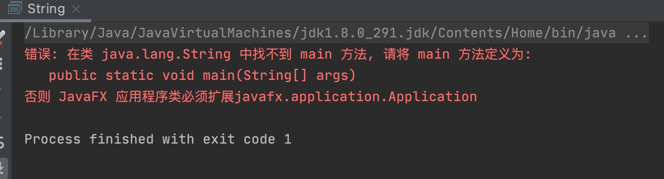

1.4.5、打破双亲加载机制
再来一个沙箱安全机制示例,尝试打破双亲委派机制,用自定义类加载器加载我们自己实现的 java.lang.String.class(失败,Java不给改核心类)
示例:

public static void main(String[] args) throws ClassNotFoundException, IllegalAccessException, InstantiationException, NoSuchMethodException, InvocationTargetException {
//初始化自定义类加载器,会先初始化父类ClassLoader,其中会把自定义类加载器的父加载 器设置为应用程序类加载器AppClassLoader
CustomClassLoaderTest.CustomClassLoader customClassLoader=new CustomClassLoaderTest.CustomClassLoader("/Users/mac/Documents/ideaproject/Java/Java基础/jvm-learn-demo/src/main/java/");
//D盘创建 test/com/zhz/bytecode 几级目录,将User类的复制类User1.class丢入该目录
Class<?> clazz = customClassLoader.loadClass("java.lang.String");
Object instance = clazz.newInstance();
Method method = clazz.getDeclaredMethod("sout", null);
method.invoke(instance,null);
System.out.println(clazz.getClassLoader().getClass().getName());

1.5、显示当前ClassLoader加载了哪些Jar
- 方法一:
package com.zhz;
import sun.misc.Launcher;
import java.net.URL;
* @author zhouhengzhe
* @Description: 方法一:显示当前ClassLoader加载了哪些Jar
* @date 2021/9/12下午10:06
* @since
public class TestJdkClassLoader {
System.out.println(String.class.getClassLoader());
System.out.println(com.sun.crypto.provider.DESKeyFactory.class.getClassLoader().getClass().getName());
System.out.println(TestJdkClassLoader.class.getClassLoader().getClass().getName());
System.out.println();
ClassLoader appClassLoader = ClassLoader.getSystemClassLoader();
ClassLoader extClassloader = appClassLoader.getParent();
ClassLoader bootstrapLoader = extClassloader.getParent();
System.out.println("the bootstrapLoader : " + bootstrapLoader);
System.out.println("the extClassloader : " + extClassloader);
System.out.println("the appClassLoader : " + appClassLoader);
System.out.println("bootstrapLoader加载以下文件:");
URL[] urls = Launcher.getBootstrapClassPath().getURLs();
for (int i = 0; i < urls.length; i++) {
System.out.println(urls[i]);
System.out.println("extClassloader加载以下文件:");
System.out.println(System.getProperty("java.ext.dirs"));
System.out.println("appClassLoader加载以下文件:");
System.out.println(System.getProperty("java.class.path"));

1.6、添加引用类的几种方式
1、放到 JDK 的 lib/ext 下,或者 -Djava.ext.dirs
2、java-cp/classpath 或者 class 文件放到当前路径
3、自定义 ClassLoader 加载
4、拿到当前执行类的 ClassLoader,反射调用 addUrl 方法添加 Jar 或路径(JDK9 无效)
