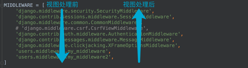

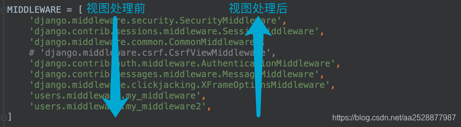

2,多个中间件的执行顺序
  • 在请求视图被处理前,中间件由上至下依次执行
  • 在请求视图被处理后,中间件由下至上依次执行

注册添加两个中间件
MIDDLEWARE = [
    'django.middleware.security.SecurityMiddleware',
    'django.contrib.sessions.middleware.SessionMiddleware',
    'django.middleware.common.CommonMiddleware',
    # 'django.middleware.csrf.CsrfViewMiddleware',
    'django.contrib.auth.middleware.AuthenticationMiddleware',
    'django.contrib.messages.middleware.MessageMiddleware',
    'django.middleware.clickjacking.XFrameOptionsMiddleware',
    'users.middleware.my_middleware',  # 添加
    'users.middleware.my_middleware2',  # 添加
执行结果
init2 被调用
init 被调用
before request 被调用
before request 2 被调用
view 视图被调用
after response 2 被调用
after response 被调用
