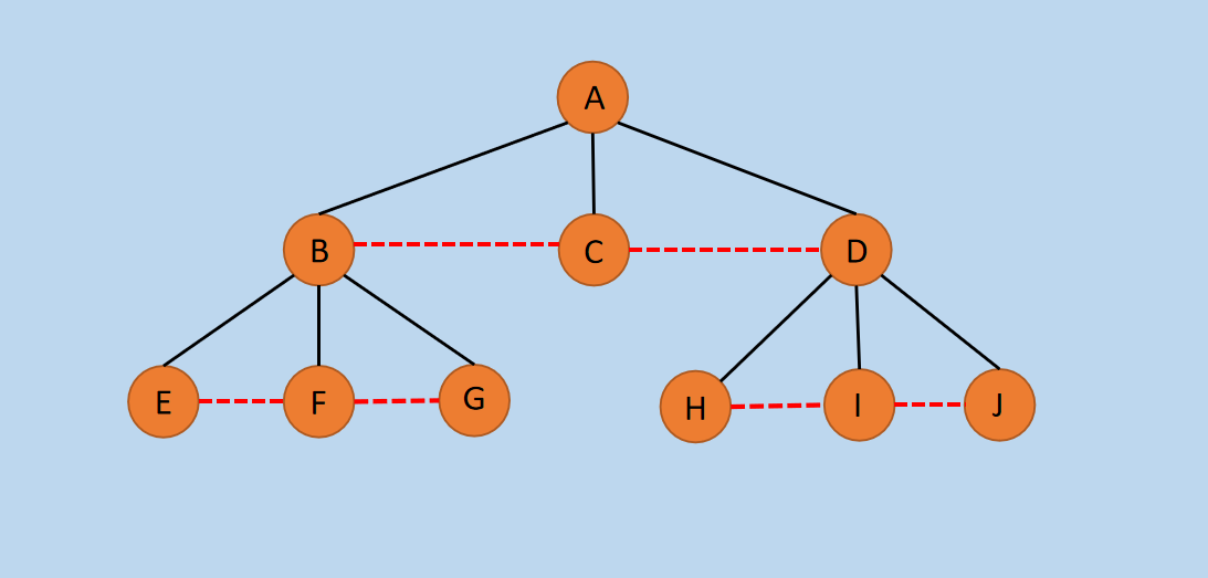

2.2 树转换二叉树实例

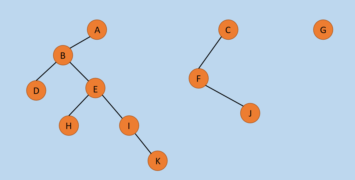

假设有如下一棵树,如下图所示。
图1  树

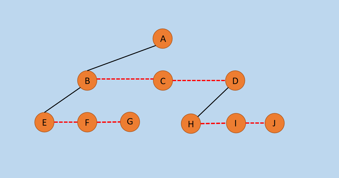

(1)在树的相邻兄弟结点之间连线,连线后如下图所示。
图2 兄弟连线后
 在上图中,树中的相邻兄弟结点连接了红色虚线,包括:BC、CD、EF、FG等的连线,注意:是相邻的兄弟结点连线。

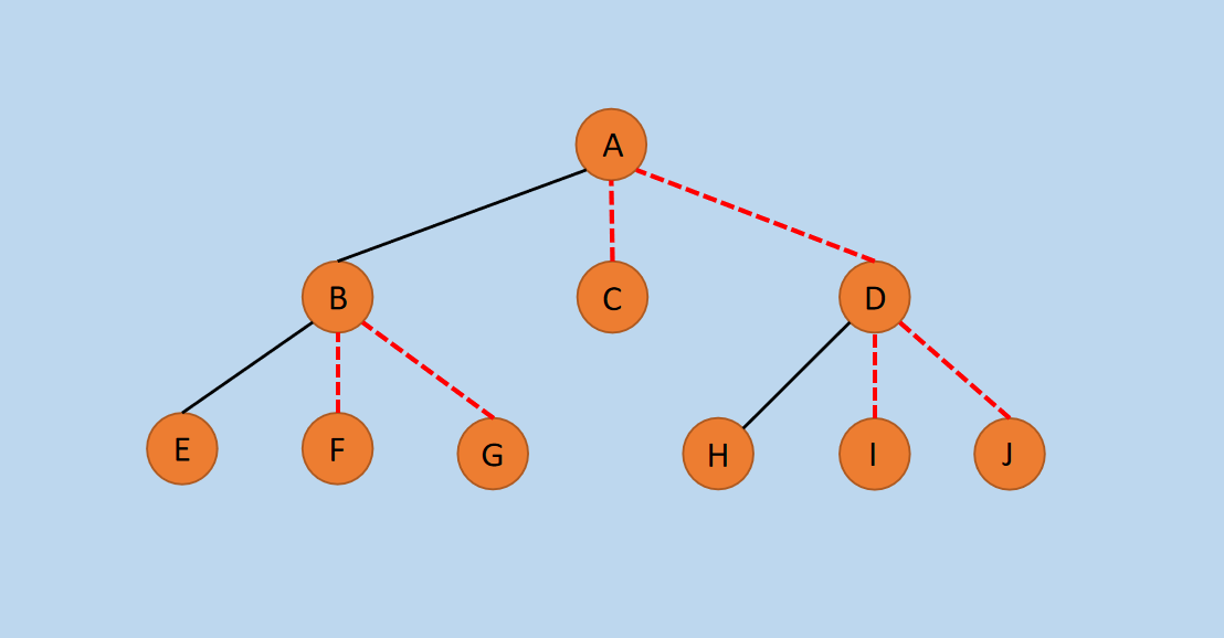

 (2)删除原树父结点与子节点的连线,注意:保留每个父结点与第一个孩子结点的连线,如下所示。
图3 删除父结点与子节点的连线
 如上图所示,删除了 AC、AD、BF、BG、DI、DJ的连线,这时候已经是一棵二叉树了,下面来调整下二叉树的层次结构。

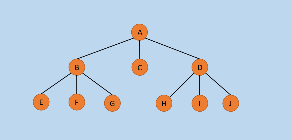

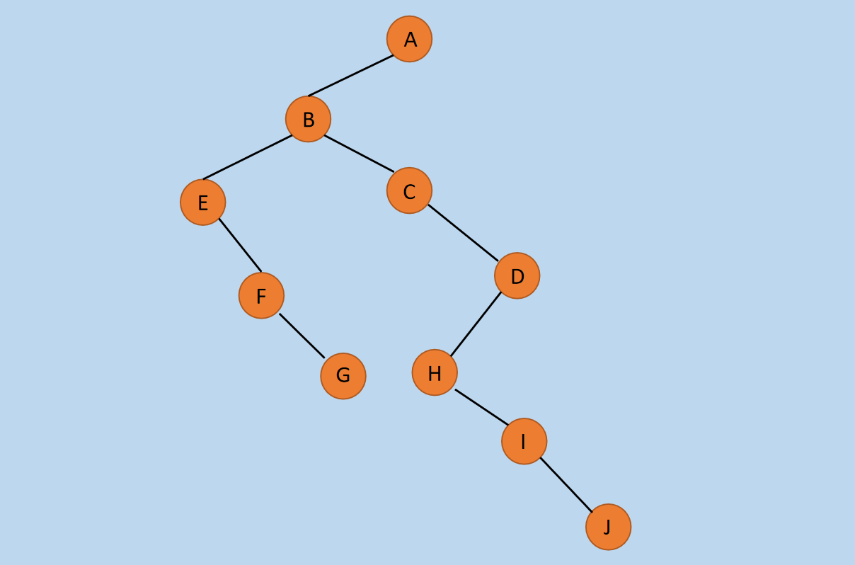

(3)以根结点 A 为基础,调整结点的层次结构,如下所示。
图4 调整后的二叉树
如上图所示,经过调整后成为了一棵正规的二叉树。

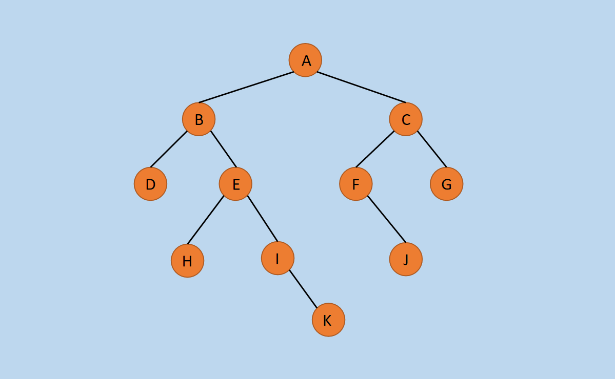

2.2 二叉树转换为树
二叉树转换为树的步骤如下所示:
步骤一:连线右孩子,如果结点 i 的左孩子存在,则将结点 i 与左孩子的右孩子结点、左孩子的右孩子的右孩子结点,…… 连线。
步骤二:删原连线,删除原二叉树中所有父结点与其右孩子结点的连线。
步骤三:层次调整,调整转换后的二叉树的层次结构。

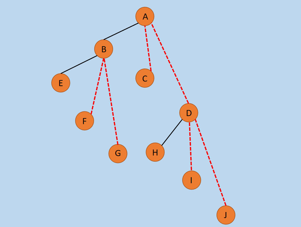

假设有如下二叉树,如下图所示。
图4 二叉树
 (1)将每个父节点与左孩子的右孩子结点,左孩子的右孩子的右孩子结点,……连线,注意:是每一个父结点,如下所示。
图6 连线
在上图中,结点 A 与左孩子 B 的右节点 C,左孩子 B 的右孩子 C 的右孩子 D 进行了连线,其它父结点同理,如上图的 红色 虚线所示。

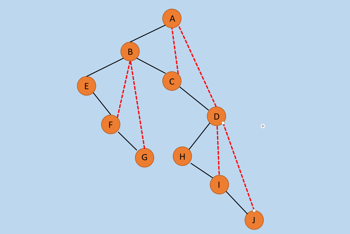

(2)删除原二叉树中每个父节点与右孩子的连线,如下所示。
图7 删除连线
在上图中,分别删除了 BC、CD、EF、FG 等的连线。

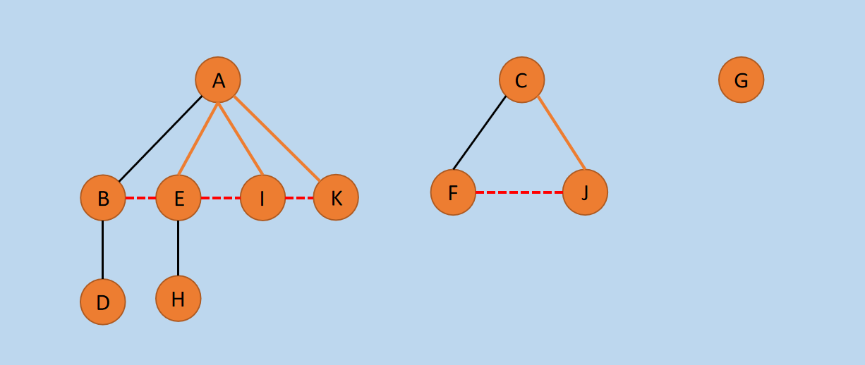

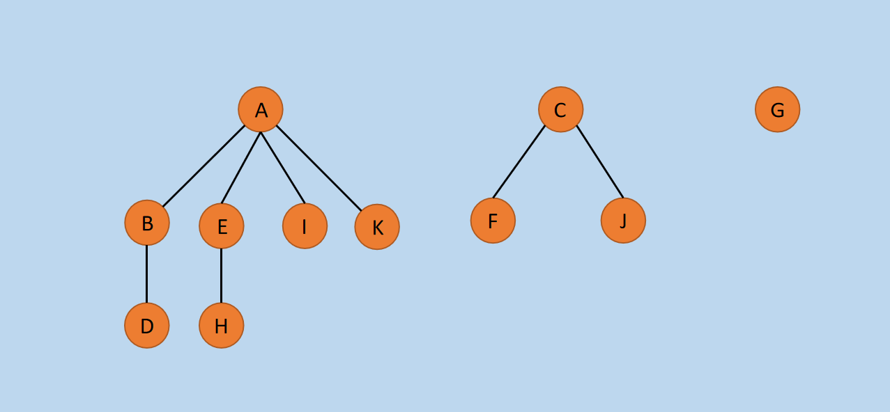

三、森林与二叉树的相互转换
3.1 森林转换为二叉树
森林转换为二叉树的步骤如下所示:
步骤一:先将森林中的每一棵树转换为二叉树,参见 2.1 树转换为二叉树;
步骤二:第一颗二叉树不变,其它的二叉树依次作为前一个二叉树的右子树;
下面来看一个例子加深理解。
