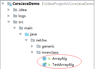

一、静态内部类实例
1、ArrayAlg
package net.hw.innerclass;
