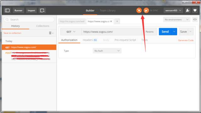

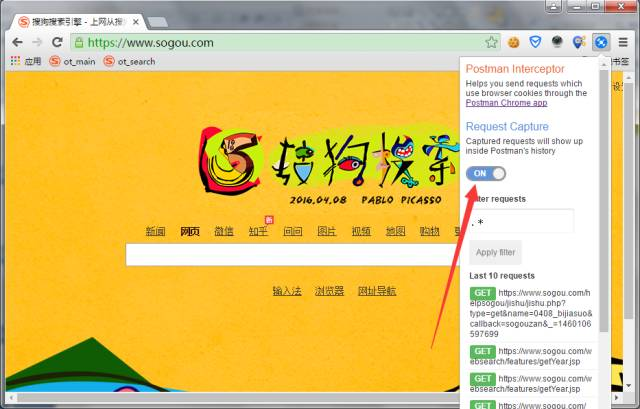

  1. 在chrome浏览器中打开postman interceptor同步开关
    HTTP <wbr>API接口测试利器PostMan介绍
  2. 启动post man,打开同步开关

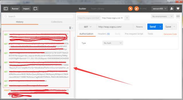

  3. 在chrome浏览器中访问搜狗首页,在postman history的tab下可以看到访问的记录HTTP <wbr>API接口测试利器PostMan介绍

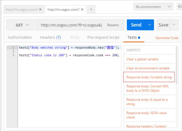

  4. 填加一个检查点

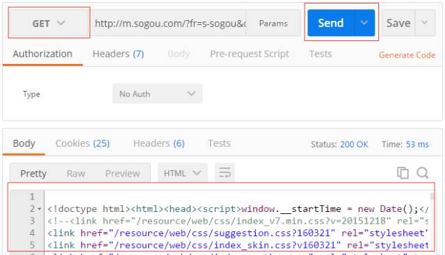

      ① 选择需要检查的请求,如:m.sogou.com,点击 GET 请求右侧的 Send 按钮,在body部分可以看到返回的数据。
        ② 点击请求部分底部的Tests,并从右侧检查点中,选择需要验证的点,如:验证返回的内容中包含“微信”,点击“Response body: Contains string”,则会在检验区域加入一行检查语句,并将要检查的字符串,改成“微信”。然后点击“Save”保存,将检查的请求添加到Collections中。

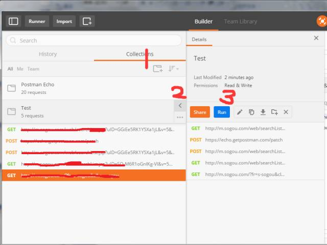

5. 自动运行检查的集合
    ①  点击“Collections”Tab,选择建立的集合,点击集合的“Run”按钮,进入Test页面。在Test页面选择,Start Test

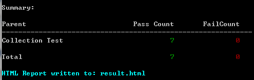

   ② 在命令行执行postman的脚本
   ③ newman -c Test.json.postman_collection –Hresult.html

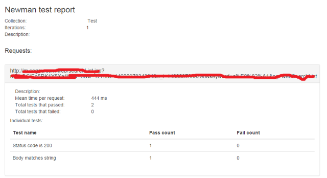

   ④ 运行完成后,会生成一个html结果页面。
