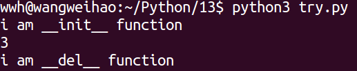

结果如下图:
结果很让人吃惊吧,只有两个实例,为什么引用计数是3 ?
都知道python是一门脚本语言,解释型语言,但是不知道大家有没有注意python其实也是有编译过程的。
.pyc文件就是个很好的证明。可以去/usr/lib/python看看
所以说的细致一点python是一门先编译后解释的语言,编译指的是编译成为字节码,然后然逐行解释字节码。
平时解释器帮我们做好了而已,你可能会说上面的代码怎么看不见.pyc文件呢,你把函数单独成一个.py文件
然后import导入后编译就可以看见了。其实.pyc文件只是编译后的 PyCodeObject存储在硬盘上的表现而已。
编译产生的真正的结果是PyCodeObject
过程.py ->编译 -> PyCodeObject ->解释(虚拟机执行)
现在说引用计数,绕了个弯,其实也不算,因为引用计数的值不对就是因为python的编译过程。
