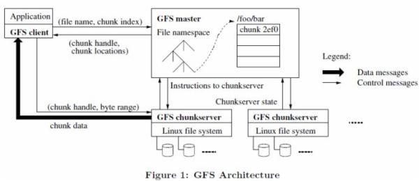

二、GFS架构
一个GFS集群包含了一个单独的Master节点(Master)、多台Chunk服务器(Chunkserver),并且同时被多个客户端(Client)访问。
Master:管理元数据、整体协调系统活动
ChunkServer:存储维护数据块,读写文件数据
Client:向Master请求元数据,并根据元数据访问对应ChunkServer的Chunk

(1)GFS客户端和Master节点的通信只获取元数据,所有的数据操作都是由客户端直接和Chunk服务器进行交互的。
(2)GFS客户端代码以库的形式被链接到客户端程序里,客户端代码实现了GFS文件系统的API接口函数、应用程序与Master节点和Chunk服务器的通讯、以及对数据进行读写操作。

客户端并不通过Master节点读写文件数据。反之,客户端向Master节点读写文件数据。反之,客户端向Master节点询问它应该联系的Chunk服务器。客户端将这些元数据信息缓存一段时间,后续的操作将直接和Chunk服务器进行数据读写操作。
客户端读取数据流程:
首先,客户端把文件名和程序指定的字节偏移,根据固定的Chunk大小,转换成文件的Chunk索引。
其次,它把文件名和Chunk索引发送给Master节点。
然后,Master节点将相应的Chunk标识和副本的位置信息发还给客户端。客户端用文件名和Chunk索引作为key缓存这些信息。
最后,客户端发送请求到其中一个副本处,一般会选择最近的。

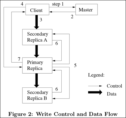

1、租约(lease)和变更顺序
Master收到变更操作请求后:
(1)选择一个Chunk副本发放定时租约作为主Chunk并返回给客户端;
(2)客户端与主Chunk进行通信进行变更操作;
(3)租约超时前,对该Chunk的变更操作都由主Chunk进行序列化控制。
2、数据流
   (1)数据流和控制流分开。
(2)控制流从客户机到主Chunk、然后再到所有二级副本。
(3)数据沿着一个Chunk服务器链数序以管道方式推送。
(4)每台机器都尽量的在网络拓扑中选择一台还没有接收到数据的、离自己最近的机器(通过IP)作为目标推送数据。
(5)利用基于TCP连接的、管道式数据推送方式来最小化延迟。
3、记录追加的过程
(1)Master与Chunk副本建立一个lease。
(2)根据建好的租约,客户机将数据推送给主Chunk以及每一个Chunk副本。
(3)发送请求给主Chunk。
(4)主Chunk根据分配的序列号向Chunk副本中写数据。
追加操作会使Chunk超过尺寸
填充当前Chunk;
通知二级副本做同样操作;
通知客户机向新Chunk追加;
追加操作不会使Chunk超过尺寸
主Chunk追加数据;
通知二级副本写在相同位置上;
成功 - 返回偏移; 失败 - 再次操作。
(5)回复客户机追加操作成功。
