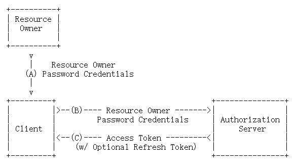

OAuth 2.0 密码模式授权原理图:
OAuth 2.0 密码模式授权原理图
主要流程:
  1. 客户端从用户获取用户名和密码;
  2. 客户端通过用户的用户名和密码访问认证服务器;
  3. 认证服务器返回访问令牌(有需要带上刷新令牌)。

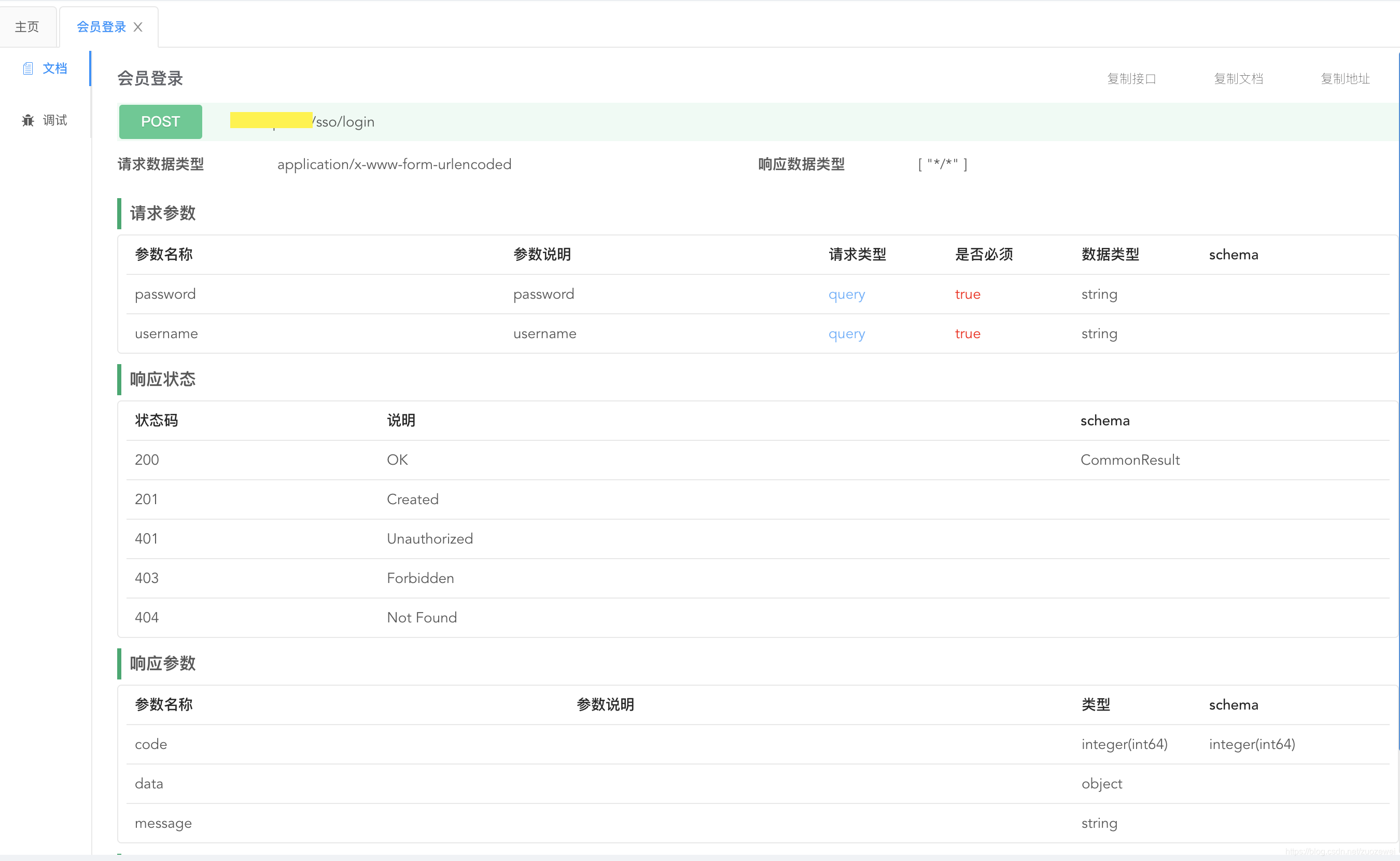

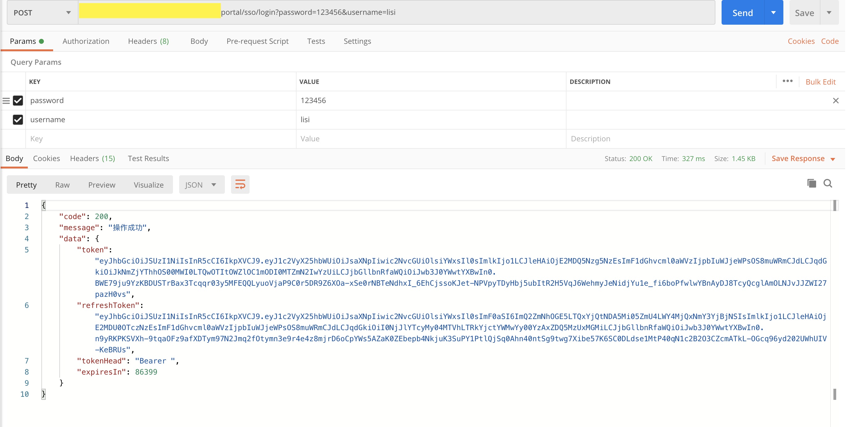

会员登录接口(通过用户名密码获取 token):

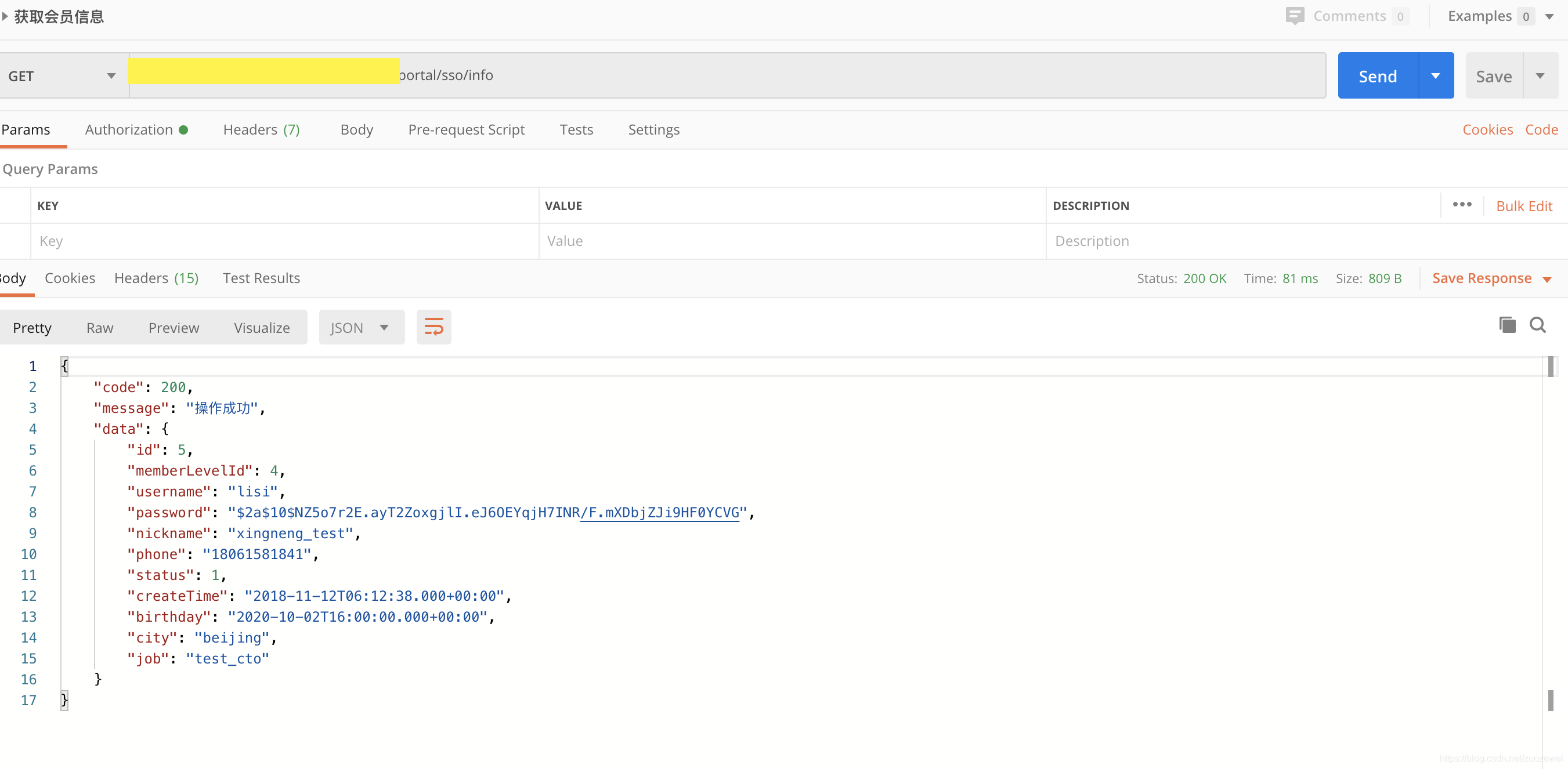

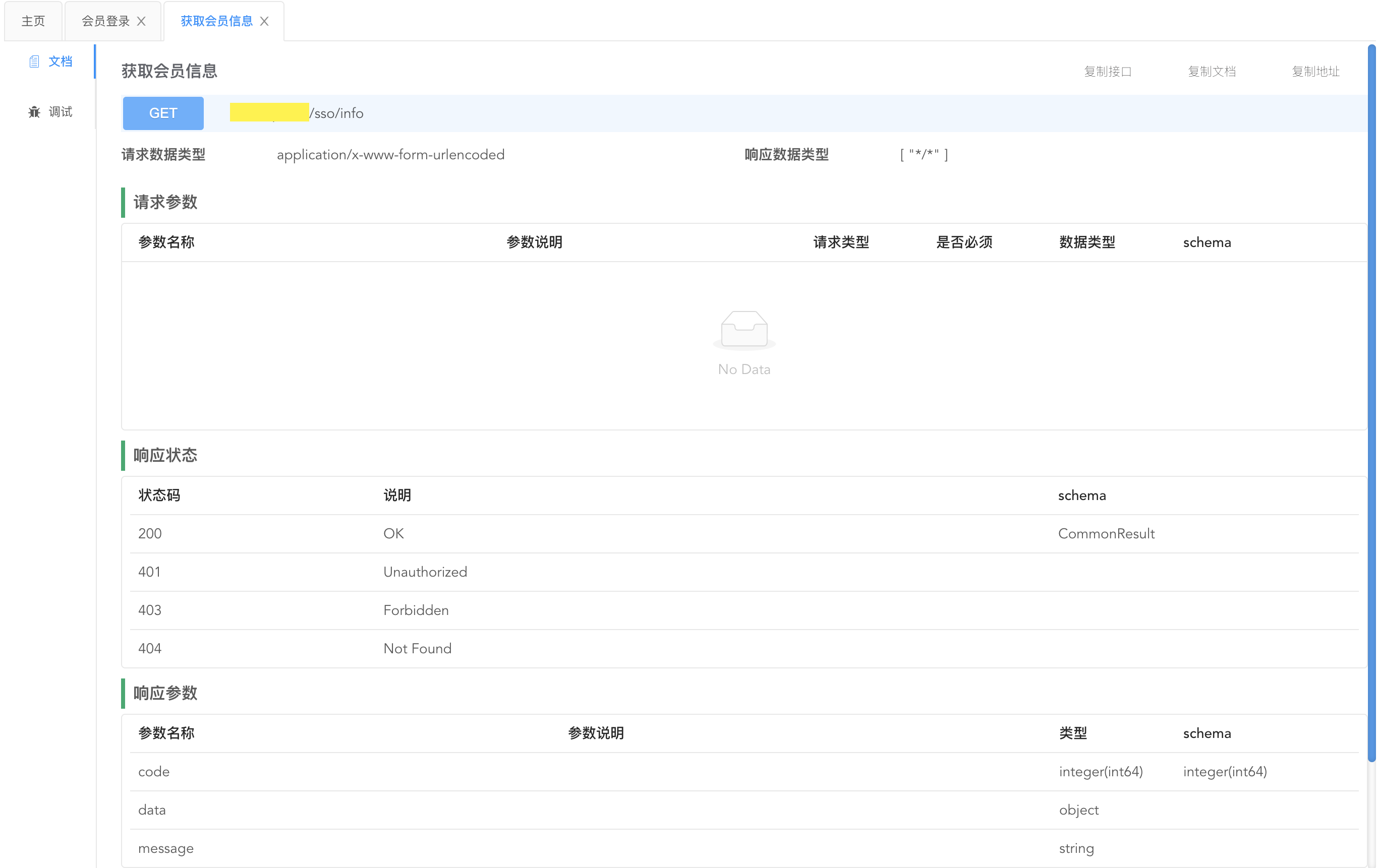

获取会员信息接口(header 带上 token 请求会员信息):

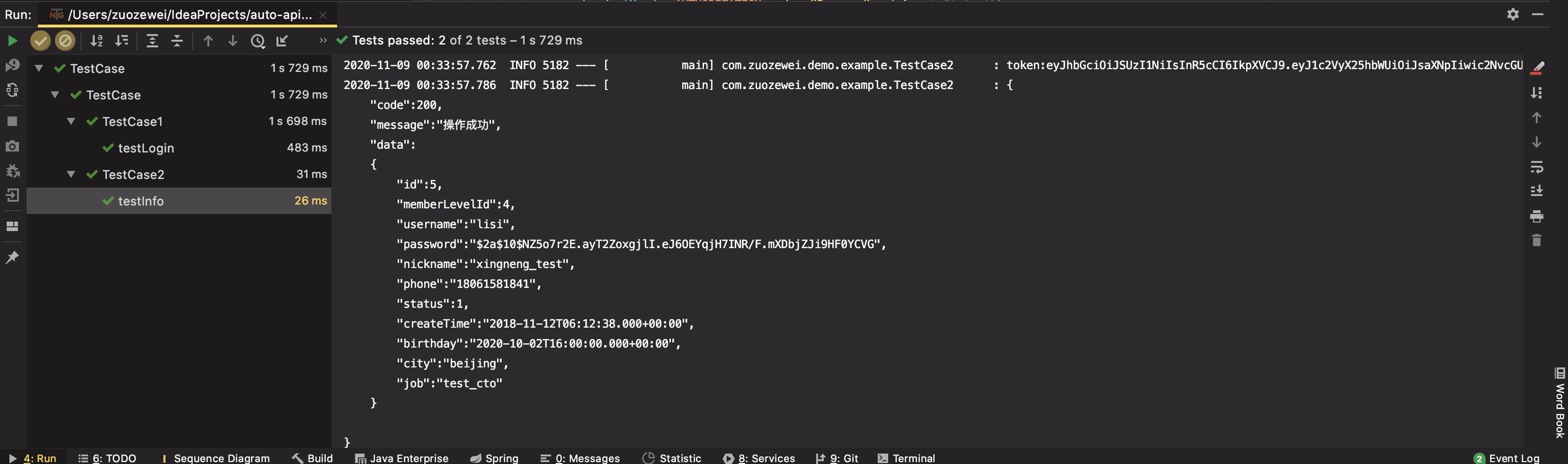

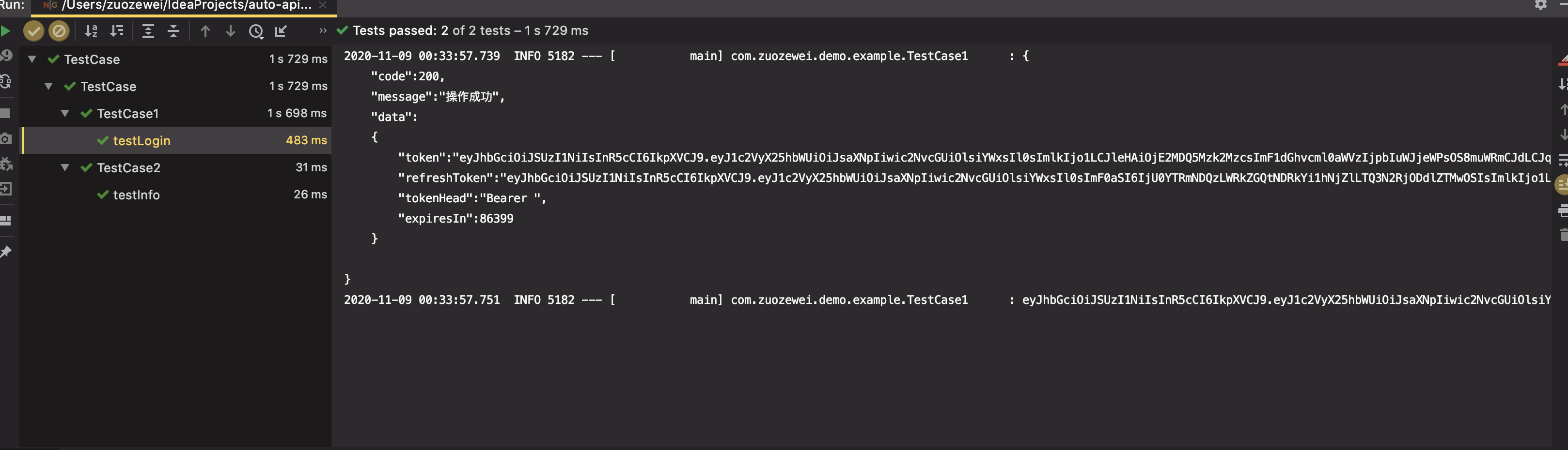

执行后的结果如下:
会员登录接口
获取会员信息接口
✌️我们可以看到跨用例的参数关联已经实现。
