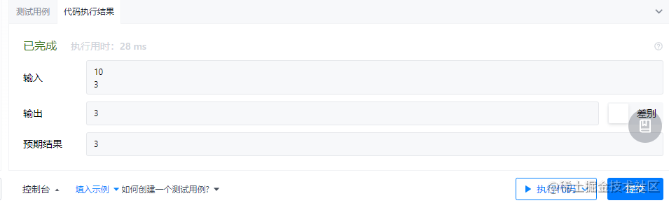

3、时间复杂度
时间复杂度 : O(log2 C)
其中 C 表示 32 位整数的范围。二分查找的次数为 O(logC),其中的每一步我们都需要 O(logC) 使用「快速乘」算法判断 Z×Y≥X 是否成立,因此总时间复杂度为 O(log2 C)
空间复杂度: O(1)
只用到常数级的变量。
