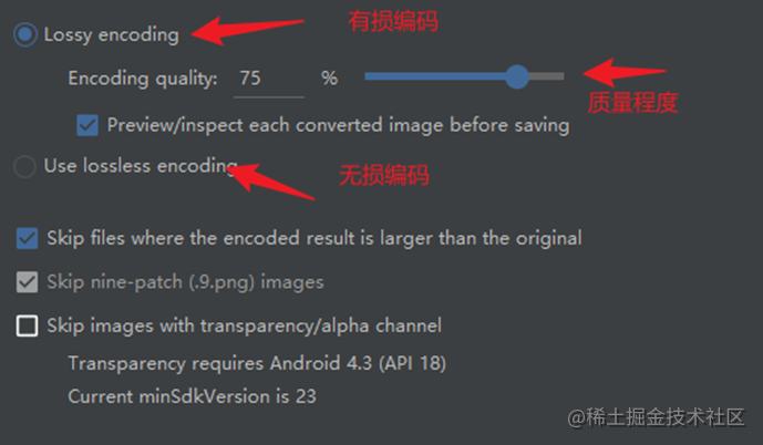

在Android开发中,经常追求包体积体积的大小和流量的消耗,除了外部的Tiny压缩,Android Studio本身提供了将图片转为WebP格式。
- 右键点击某个图片文件或包含很多图片文件的文件夹,在出来的右键菜单最下方有个Convert to WebP。\
- 点击弹出配置框,默认点击OK即可。\
- 默认质量为3/4,但是体积大大缩小(即使无损压缩,也会缩小体积)

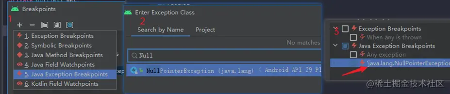

异常Bug是我们开发过程中必不可少的障碍,比如最常见的NullPointerException,使用Java语言编写代码可能遇到这个断点是最多,如果要断点那难道要在所有可能的地方都打上?那不得把手点抽抽了啊。
其实仔细深挖一下就会发现,Android Studio提供了指定异常触发的时候自动断点。
比如最常见的NullPointerException,当你设置好后,如果触发了该异常,不会崩溃,会自动在该处断点,等待你的调试。
设置在【Run-View Breakoints…】或者快捷键【Ctrl+Shift+F8】
点击右上角的”+”,选择Java Exception Breakpoints,并输入要监听的异常,确定后会在其中看见已经添加的异常。

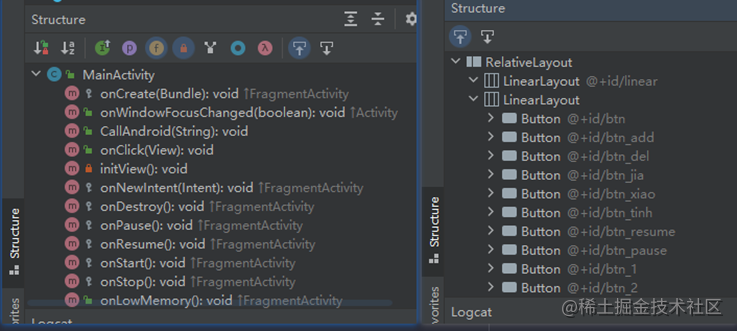

在Android Studio最左侧-90度竖着有个Stucture面板,从Eclipse过来的老开发人应该知道,改标签不仅可以显示代码结构,还可以显示方法,成员变量等等内容,能够让你一览该类的骨架内容。点击可以快速定位到该位置。
不仅仅支持代码,还支持布局等其他内容。

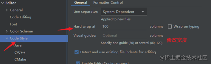

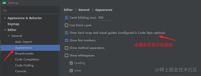

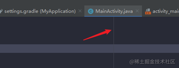

此线条为代码格式化的时候换行位置,当代码长度超过该位置的时候,【Ctrl+Alt+L】格式化代码换行。
设置位置在【File-Settings-Editor】,有两个一个是是否显示,一个是调整该竖线的位置(即宽度)。
