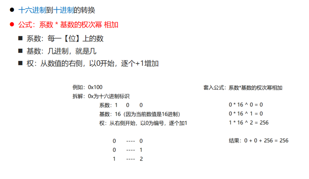

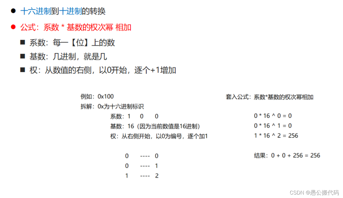

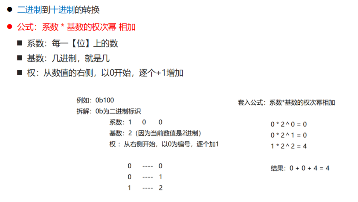

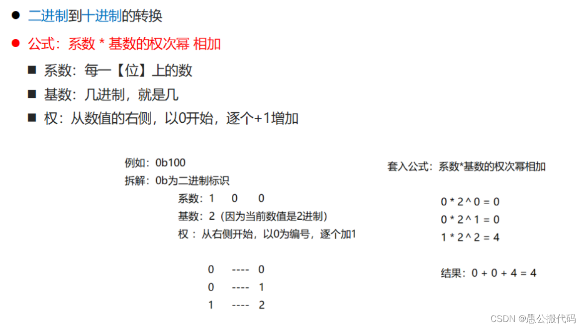

2.2 任意进制到十进制的转换

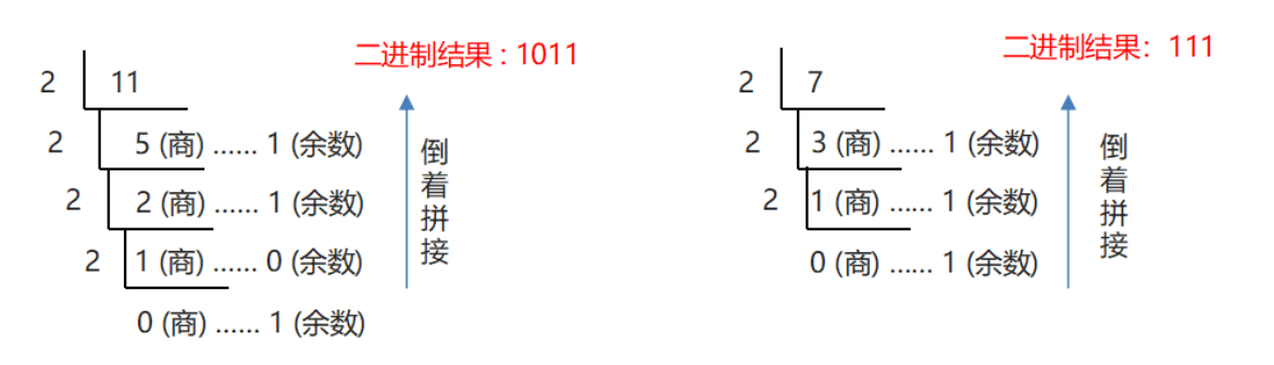

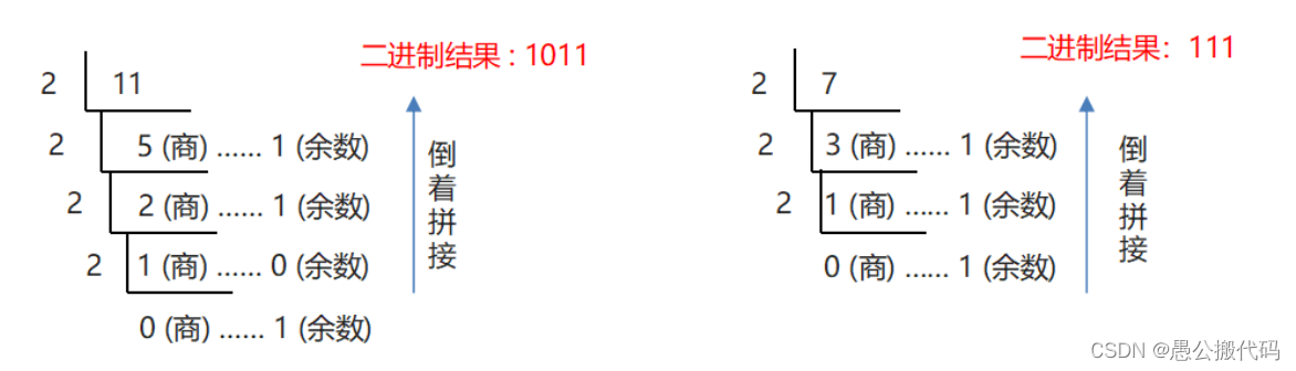

​ 2.3.1 : 十进制到二进制的转换
​ 公式:除基取余使用源数据,不断的除以基数(几进制,基数就是几)得到余数,直到商为0,再将余数倒着拼起来即可。
​ 需求:将十进制数字11,转换为2进制。
​ 实现方式:源数据为11,使用11不断的除以基数,也就是2,直到商为0。

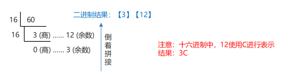

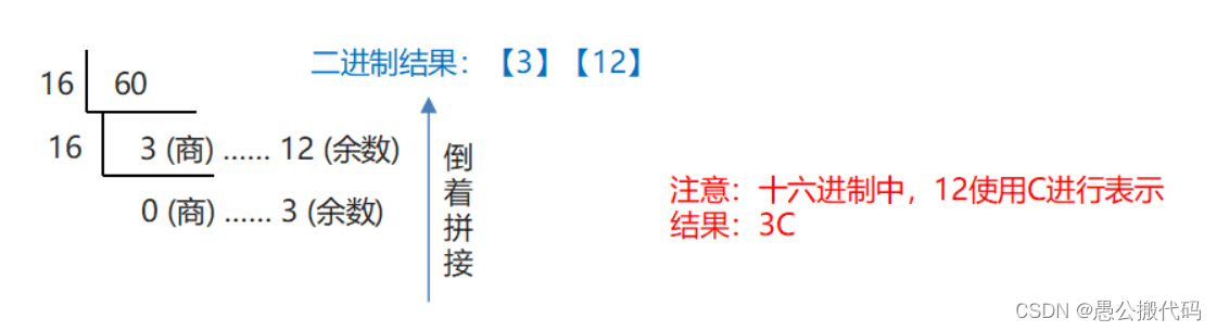

​ 2.3.2 : 十进制到十六进制的转换
​ 需求:将十进制数字60,转换为16进制。
​ 实现方式:源数据为60,使用60不断的除以基数,也就是16,直到商为0。
​ 结论:十进制到任意进制的转换
​ 公式:除基取余使用源数据,不断的除以基数(几进制,基数就是几)得到余数,直到商为0,再将余数倒着 拼起来即可

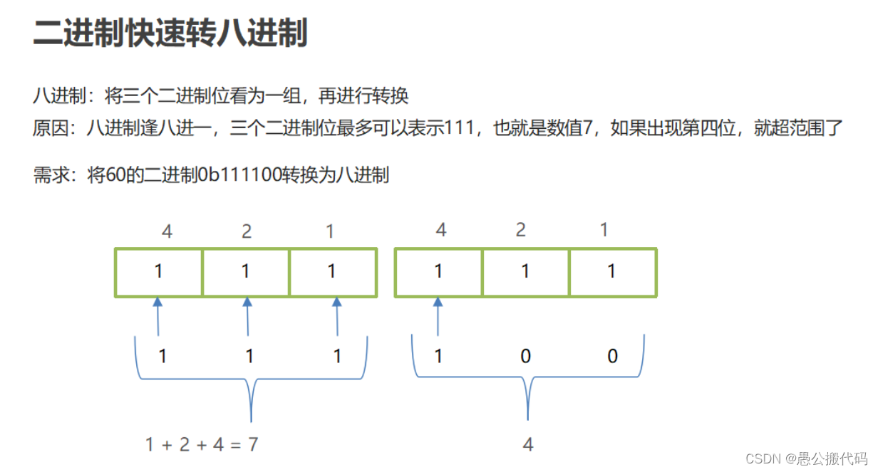

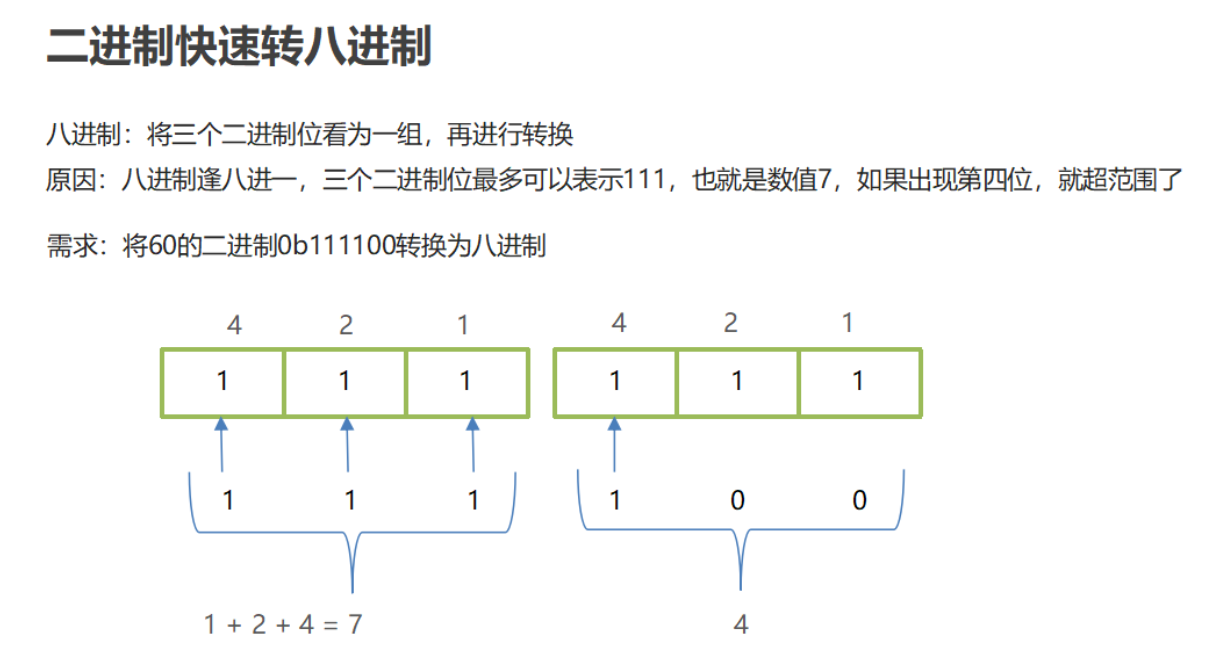

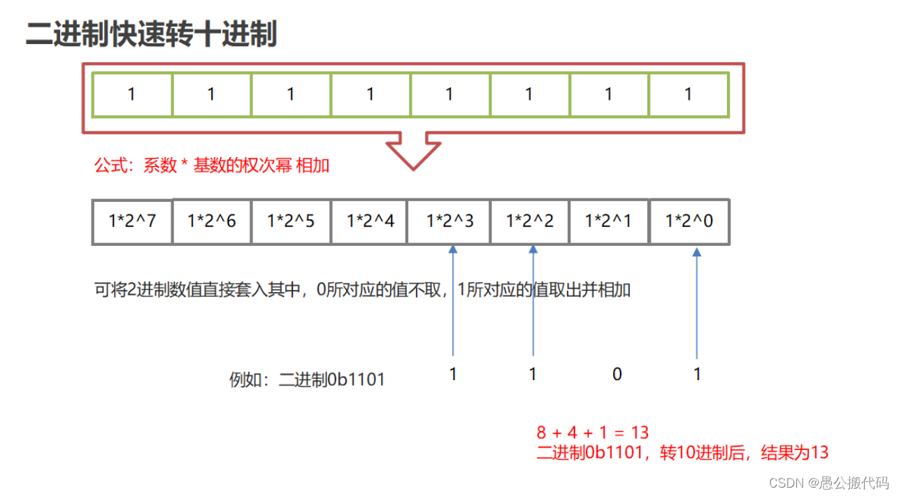

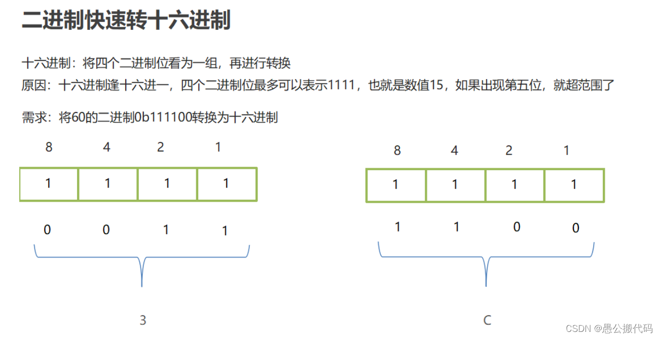

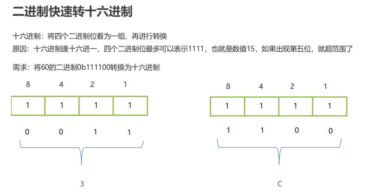

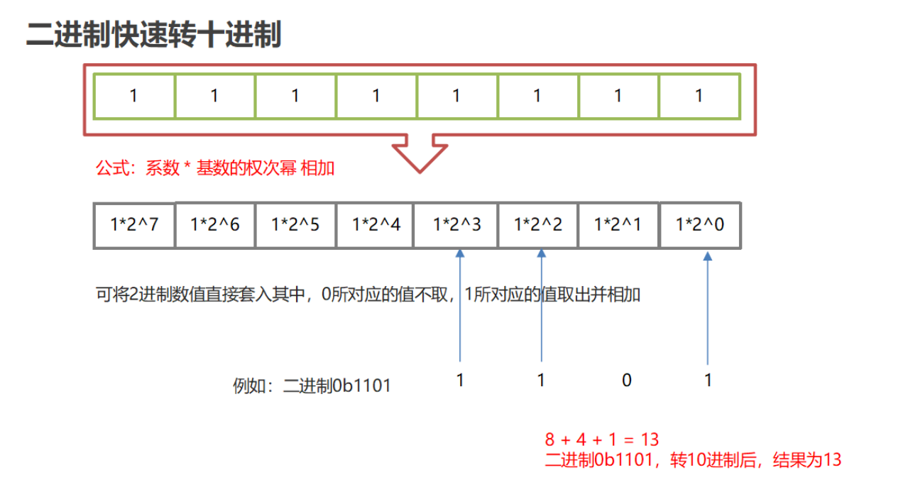

2.4 快速进制转换法
​ 8421码:
​ 8421码又称BCD码,是BCD代码中最常用的一种BCD: (Binary-Coded Decimal‎) 二进制码十进制数在这种编码方式中,每一位二进制值的1都是代表一个固定数值,把每一位的1代表的十进制数加起来得到的结果就是它所代表的十进制数。

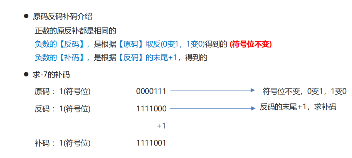

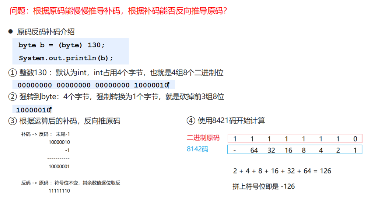

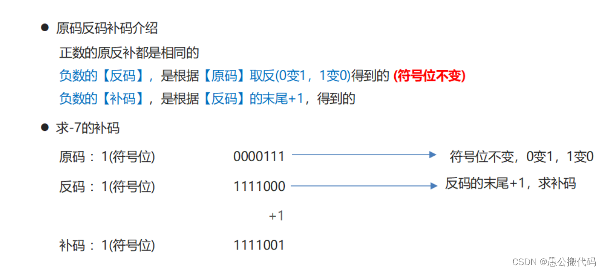

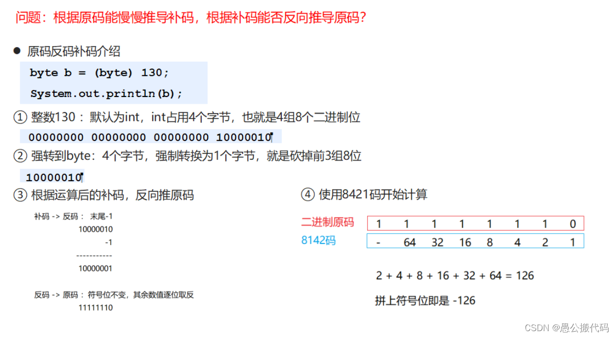

2.5 原码反码补码
前言 : 计算机中的数据,都是以二进制补码的形式在运算,而补码则是通过反码和原码推算出来的
**原码 **:(可直观看出数据大小)
就是二进制定点表示法,即最高位为符号位,【0】表示正,【1】表示负,其余位表示数值的大小。
通过一个字节表示+7和-7,代码:byte b1 = 7; byte b2 = -7;一个字节等于8个比特位,也就是8个二进制位
0(符号位) 0000111
1(符号位) 0000111
反码 : 正数的反码与其原码相同;负数的反码是对其原码逐位取反,但符号位除外。
补码 : (数据以该状态进行运算)正数的补码与其原码相同;负数的补码是在其反码的末位加1。

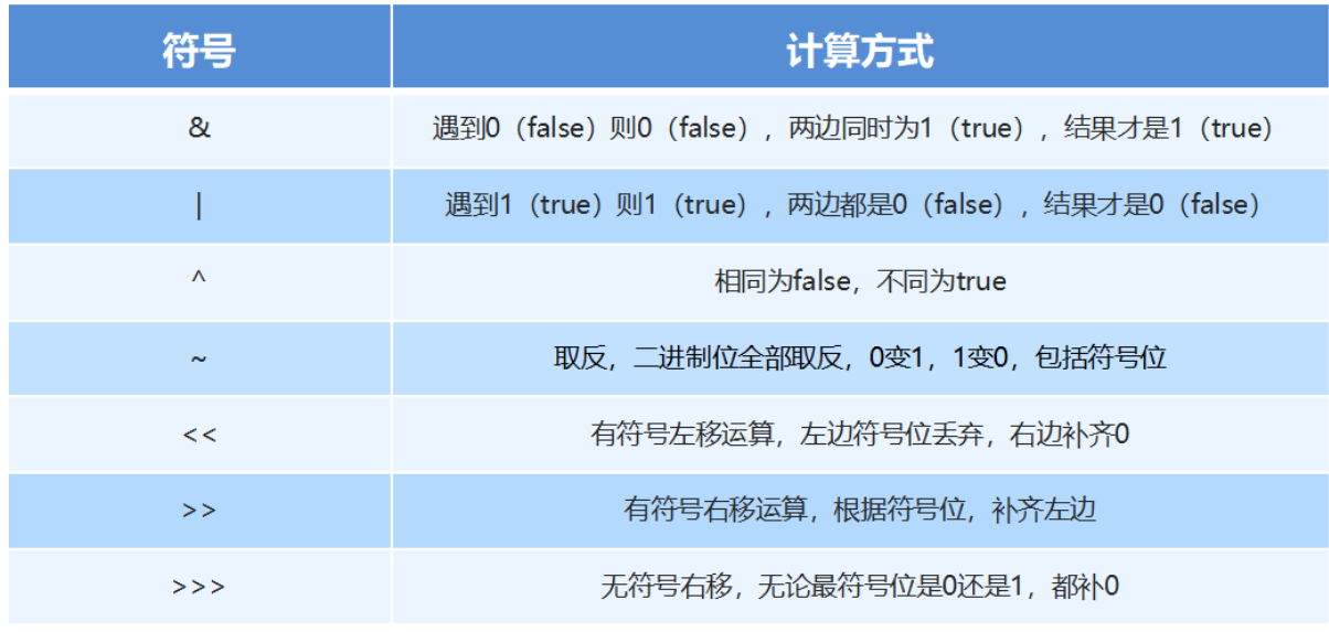

2.6 位运算-基本位运算符
package com.itheima.demo;
public class Demo2 {

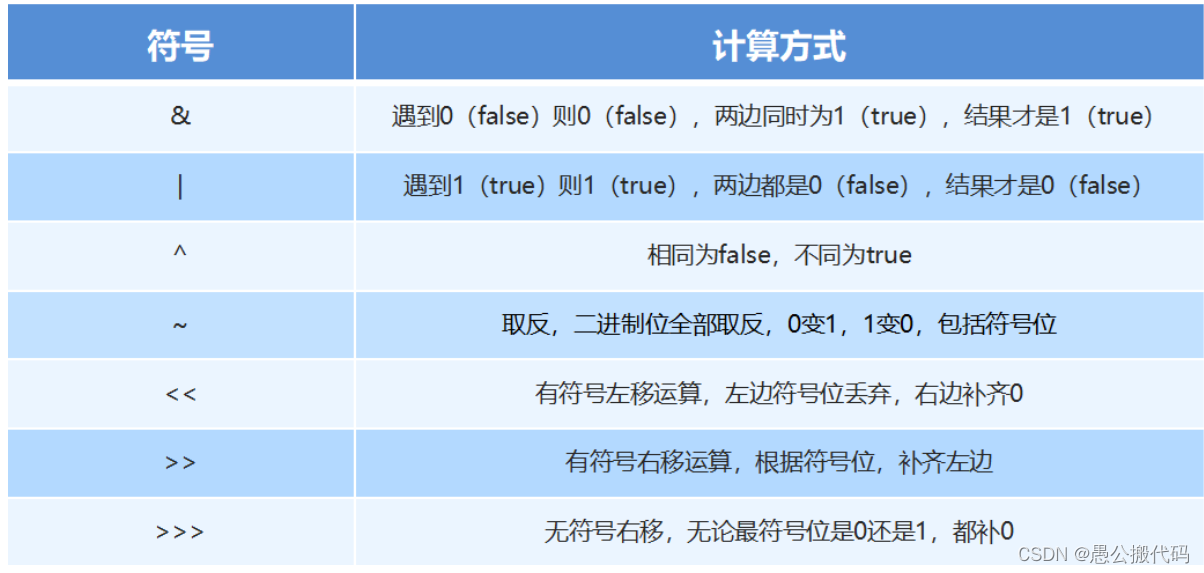

        位运算:
            位运算符指的是二进制位的运算,先将十进制数转成二进制后再进行运算。
            在二进制位运算中,1表示true,0表示false。
             & 位与 : 遇false则false, 遇0则0
                        00000000 00000000 00000000 00000110     // 6的二进制
                     &  00000000 00000000 00000000 00000010     // 2的二进制
                        00000000 00000000 00000000 00000010     // 结果: 2
             | 位或 : 遇true则true, 遇1则1
             ^ 位异或 : 相同为false, 不同为true
             ~ 取反 : 全部取反, 0变1, 1变0  (也包括符号位)
                    00000000 00000000 00000000 00000110         // 6的二进制补码
                  ~ 11111111 11111111 11111111 11111001
                  -                                   1         // -1求反码
                    11111111 11111111 11111111 11111000         // 反码推原码
                    10000000 00000000 00000000 00000111         // -7

2.7 位运算-位移运算符
位运算概述 : 位运算符指的是二进制位的运算,先将十进制数转成二进制后再进行运算。在二进制位运算中,1表示true,0表示false。
位运算符介绍 :
代码 :
public class Demo3 {
       位移运算符:
               << 有符号左移运算,二进制位向左移动, 左边符号位丢弃, 右边补齐0
                        运算规律: 向左移动几位, 就是乘以2的几次幂
                                12 << 2
                                (0)0000000 00000000 00000000 000011000  // 12的二进制
               >> 有符号右移运算,二进制位向右移动, 使用符号位进行补位
                        运算规律: 向右移动几位, 就是除以2的几次幂
                                000000000 00000000 00000000 0000001(1)  // 3的二进制
                >>> 无符号右移运算符,  无论符号位是0还是1,都补0
                                010000000 00000000 00000000 00000110  // -6的二进制
