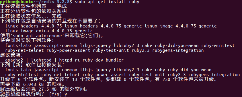

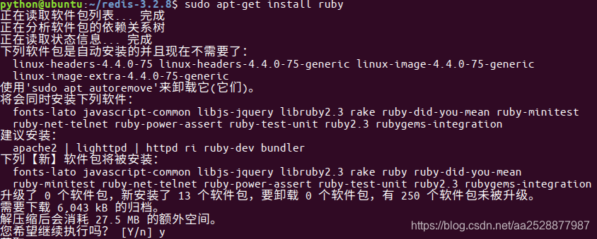

  • 安装ruby环境,因为redis-trib.rb是⽤ruby开发的
sudo apt-get install ruby
  • 在提示信息处输⼊y,然后回⻋继续安装

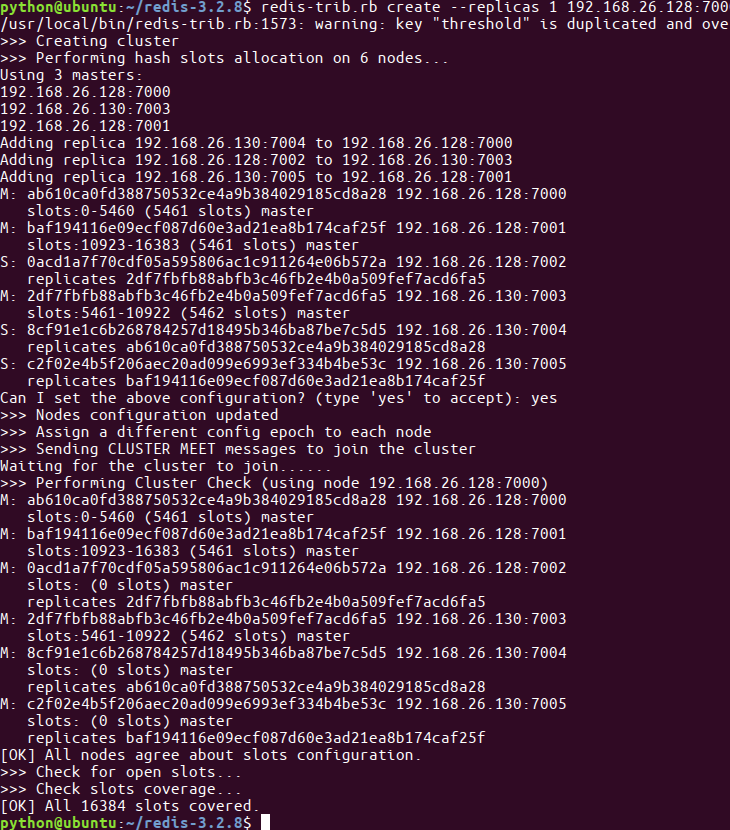

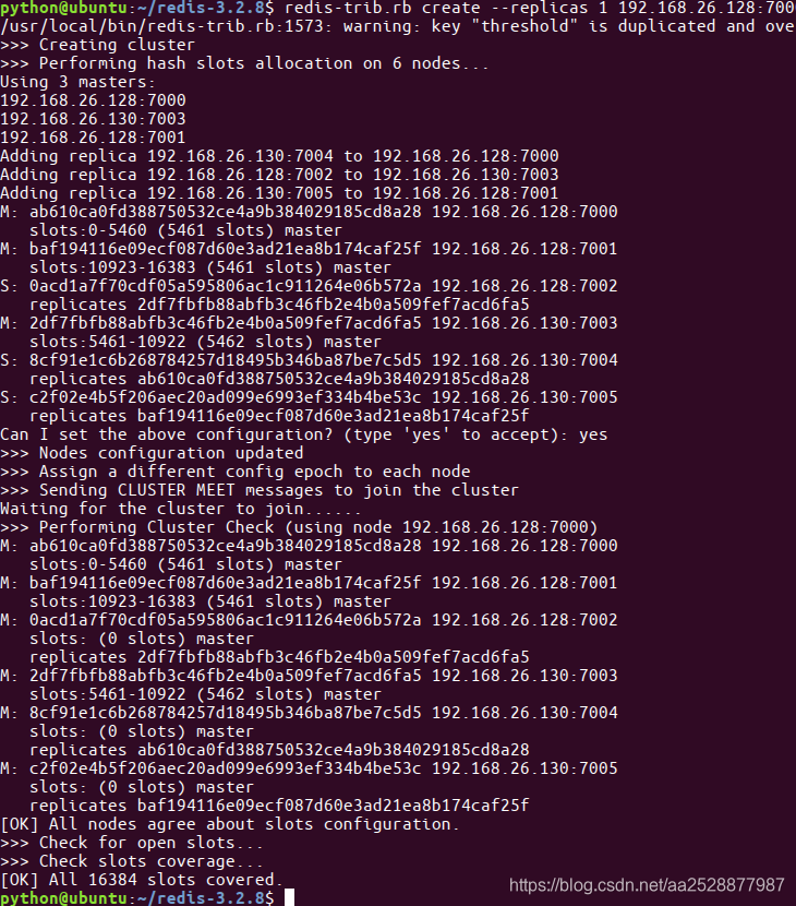

  • 运⾏如下命令创建集群
redis-trib.rb create --replicas 1 172.16.179.130:7000 172.16.179.130:7001 172.16.179.130:7002 172.16.179.131:7003 172.16.179.131:7004 172.16.179.131:7005

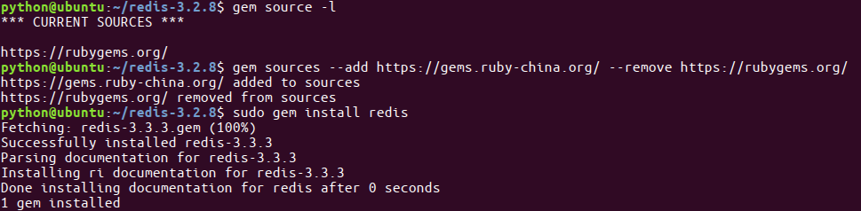

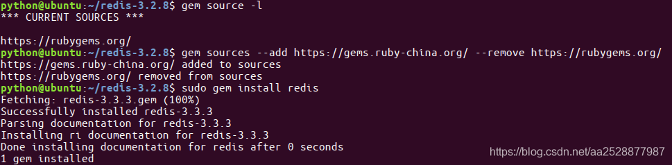

  • 执⾏上⾯这个指令在某些机器上可能会报错,主要原因是由于安装的 ruby 不是最 新版本!
  • 天朝的防⽕墙导致⽆法下载最新版本,所以需要设置 gem 的源
  • 解决办法如下
-- 先查看⾃⼰的 gem 源是什么地址
gem source -l -- 如果是https://rubygems.org/ 就需要更换
-- 更换指令为
gem sources --add https://gems.ruby-china.com/ --remove https://rubygems.org/
-- 通过 gem 安装 redis 的相关依赖
sudo gem install redis
-- 然后重新执⾏指令
  • 提示如下主从信息,输⼊yes后回⻋
  • 提示完成,集群搭建成功

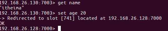

  • 在172.16.179.131机器上连接7002,加参数-c表示连接到集群
redis-cli -h 172.16.179.131 -c -p 7002
  • 写⼊数据
set name itheima
  • ⾃动跳到了7003服务器,并写⼊数据成功
  • 在7003可以获取数据,如果写入数据又重定向到7000(负载均衡)
