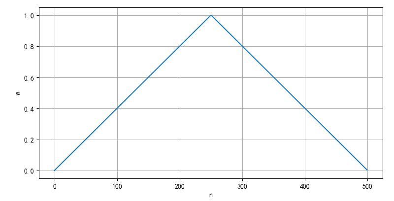

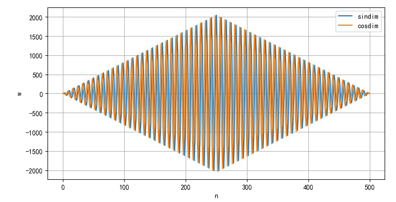

def angle1(n):
    return n*2*3.1415926*SAMPLE_PERIOD / 1000.0 * FREQUENCY_MOD
def wval(w):
    if w < SAMPLE_NUM / 2:
        return w * 2 / SAMPLE_NUM
    else: return (SAMPLE_NUM - w) * 2 / SAMPLE_NUM
wdim = [wval(w) for w in range(SAMPLE_NUM)]
cosdim = [int(math.sin(angle1(a)) * wdim[a] * 0x7ff) for a in range(SAMPLE_NUM)]
sindim = [int(math.cos(angle1(a)) * wdim[a] * 0x7ff) for a in range(SAMPLE_NUM)]
  • 1
  • 2
  • 3
  • 4
  • 5
  • 6
  • 7
  • 8
  • 9
  • 10
  • 11
(2)系数波形
▲ W数组
▲ W数组
▲ sindim, cosdim 对应的数组

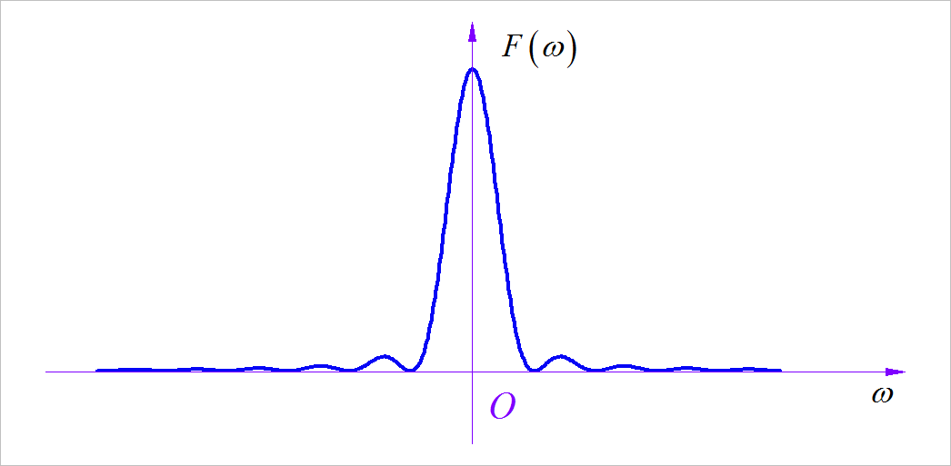

对于宽度为 τ \tau τ,高度为E的等腰三角信号 f ( t ) f\left( t \right) f(t)对应的频谱为:
F t r i a n g l e ( ω ) = E τ 2 S a 2 ( ω t 4 ) F_{triangle} \left( \omega \right) = {{E\tau } \over 2}Sa^2 \left( {{{\omega t} \over 4}} \right) Ftriangle​(ω)=2Eτ​Sa2(4ωt​)

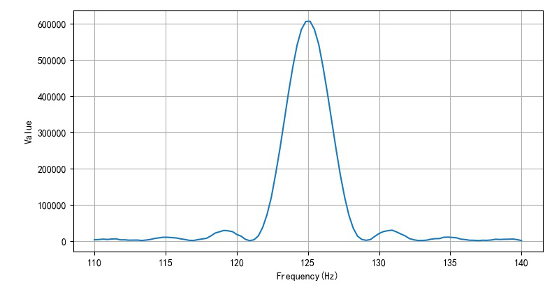

(1)频率响应曲线
测试所使用的程序:
ESP32 程序:参见附件1
测试程序:参见附件2:
使用 DG1062 产生峰峰值1V正弦波,频率从110Hz变化到140Hz,输入的ESP32AD通道。计算检测信号的输出如下图所示:
▲ 对于不同的频率检测到的125Hz的输出数值
这个波形符合理论上三角加窗函数的频谱值。第一个过零点分别位于121Hz与129Hz。是采样时间(0.5s)对应频率的两倍。
因此,经过改动之后,使用整型数所得到的结果与浮点数是相同的。

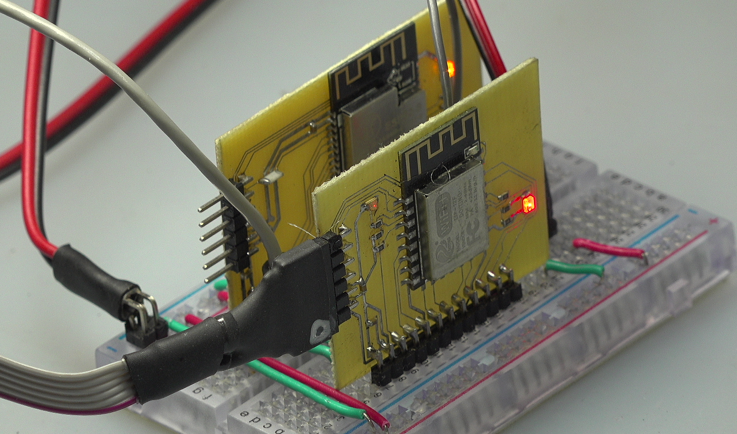

(2)检测检测时间
这是用来测量当光照在传感器上,到程序给出相应之间的时间差。
  • 所使用的程序: 参见附件3
测试方案,是将上面的程序烧制在ESP32内部的boot.py。当检测到调制激光之后,便将GPIO15提高。外部使用ESP8266来测试对应的时间差。
测试时间差使用 ESP-12F模块转接板测试版调试说明,下载MicroPython程序。ESP8266-12F 模块。
▲ 测试响应时间
▲ 测试响应时间
测试资源:
使用GPIO5:产生PWM(125Hz)调制激光管; – PIN12
使用GPIO4:测量时间差。–PIN11

dg1062open()
freqset = linspace(110, 140, 100)
value = []
for f in freqset:
    dg1062freq(1, f)
    time.sleep(1)
    cmdstr = thonnyshs('\r',0.1).split('(')[-1].split(',')[-3]
    value.append(float(cmdstr))
    printff(f, cmdstr)
    tspsave('Scan3', f=freqset, v=value)
plt.plot(freqset, value)
plt.xlabel("Frequency(Hz)")
plt.ylabel("Value")
plt.grid(True)
plt.tight_layout()
plt.show()

def angle1(n):
def wval(w):
def sample_amp(s):
    global cosdim,sindim,sample_point
    scopy = s.copy()
    if sample_point > 0:
        scopy = scopy[sample_point:] + scopy[:sample_point]
    cos_sum = sum([s*w for s,w in zip(scopy,cosdim)]) / SAMPLE_NUM
    sin_sum = sum([s*w for s,w in zip(scopy,sindim)]) / SAMPLE_NUM
    return math.sqrt(cos_sum**2 + sin_sum**2)
