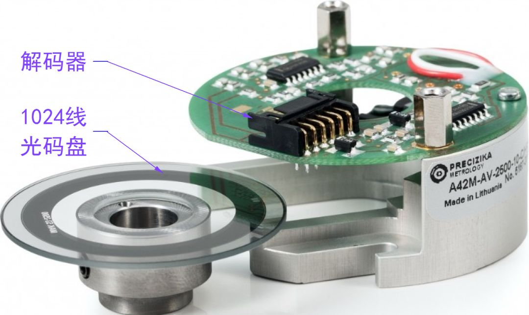

速度光电编码盘

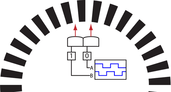

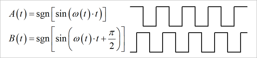

对于车模的速度信号,经过光电编码盘之后,它反映在两路输出正交方波信号中,速度信号是该方波信号的频率参数。
此时可以看成速度信号调制在两路正交同频率的方波脉冲信号中,是调频调制。因此,接受到的光电编码信号是速度信号的调制信号。
接收到的光电编码盘信号是速度的调制信号
所以光电编码信号的频谱并不是速度信号的频谱,而是速度的频谱被调制后进行了频谱搬移。如果对速度信号进行采样,则需要对原来信号进行解调之后才能够获得速度信号。

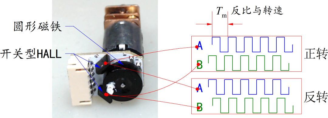

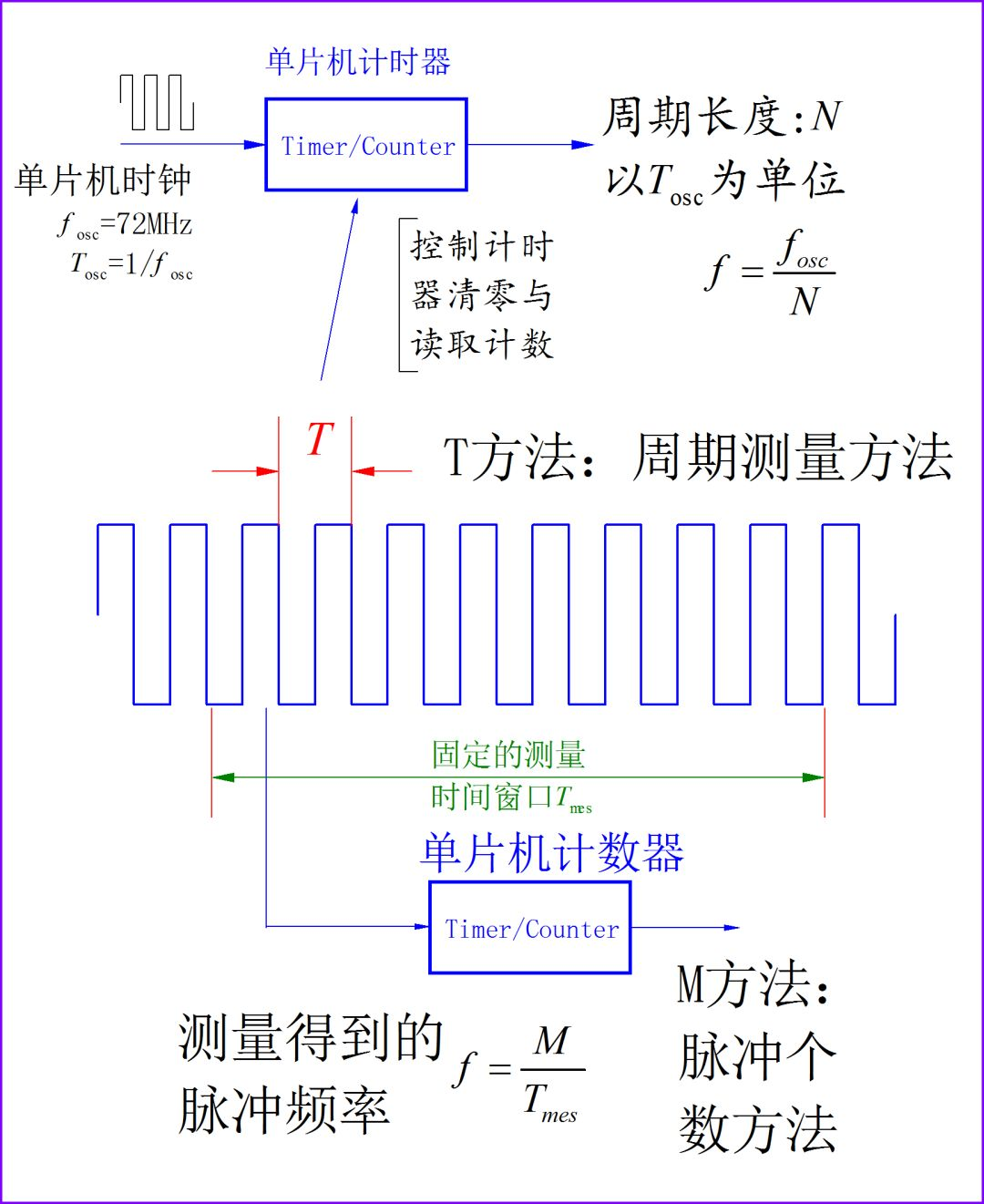

第二个问题是速度测量误差来源。由于常见到的速度编码器是将速度信号调制在两路正交脉冲信号上。
一款实际应用的Hall传感器测量速度
通常可以采用脉冲数量测量方法、脉冲周期测量方法、以及它们的组合方法。测量的误差与总测量时间T成反比,即测量周期越长,所获得的频率越准确。
对于信号的频率估计所产生的不确定性与信号的持续时间T呈现反比关系。这就是著名的信息测不准原理。相关的讨论可以参见推文《
》中的叙述。
因此,如果想获得更加精确的速度信息,则需要更长的测量周期,则对应的测量速度的频率就需要越低。最后在结合控制速度的精确度来粗略估计对速度的测量大体精度。

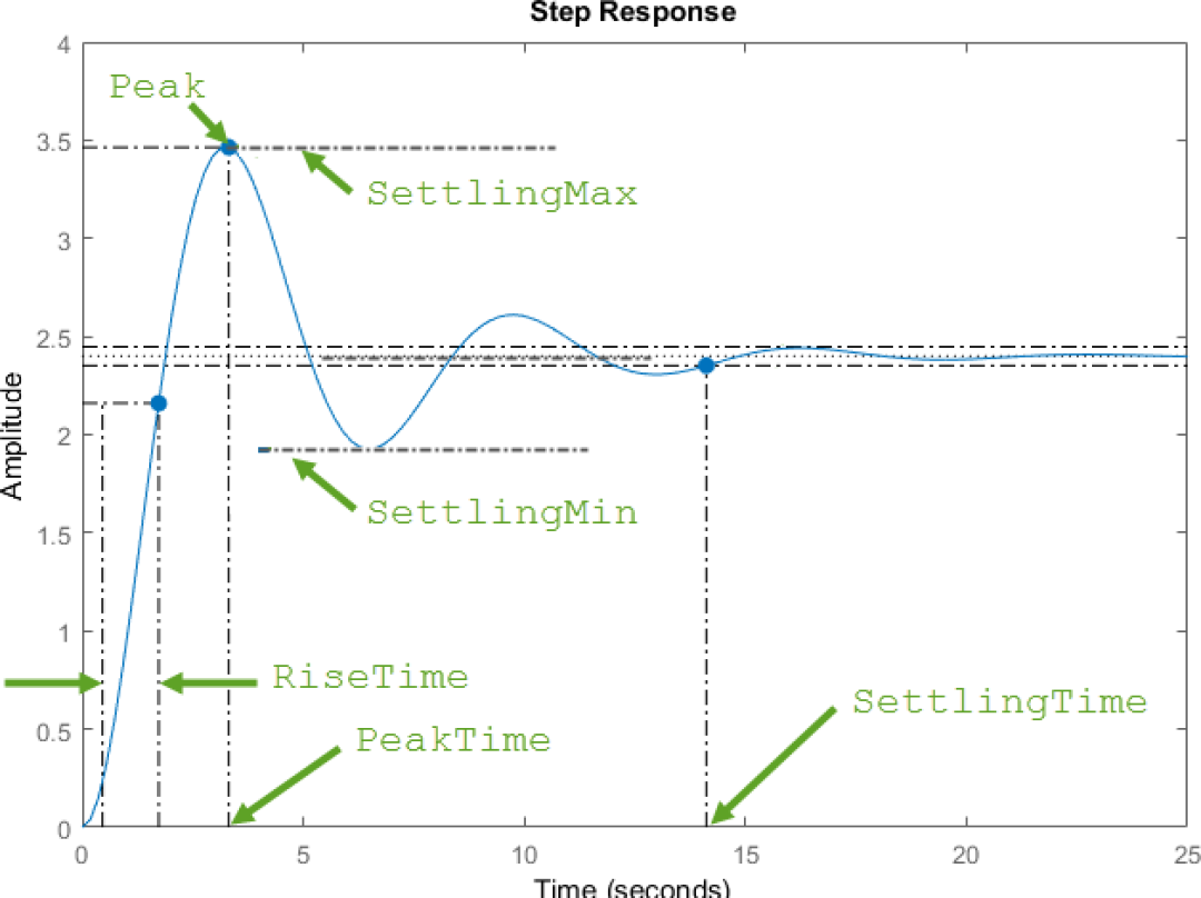

需要根据控制效果来确定被控对象的控制周期。对于控制效果,往往需要根据控制结果的性能来衡量,它们包括控制量的过冲比率、上升时间、稳定时间以及稳态精度等等。这可以从控制对象的单位阶跃响应曲线来定义。

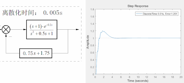

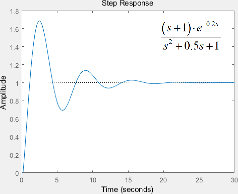

下面是选择了一个带有0.2秒延迟的二阶系统,它的单位冲击响应如下图所示:
为了提高该系统的性能,即减少系统过冲,同时提高系统的跟踪速度,可以对该系统引入负反馈控制。

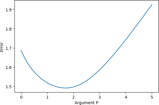

下面是引入比例负反馈控制的效果。比例控制参数从0增加到5.
下图给出了在不同的反馈比例因子,反馈系统的过程比率。可以看到,在反馈比例系数为1.75左右时,系统过冲最小,大约在50%的过冲左右。

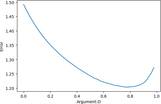

如果希望进一步减少系统的过冲,可以再引入微分控制项。下图给出了反馈比例系数为1.75,微分反馈控制系数从0增加到1的过程中,系统的单位冲击响应曲线。系统的过冲从50%降低到20%左右。
下图绘制出在不同的微分系数下,系统的过冲变化曲线。在微分系数为0.75左右,系统过冲达到最小。

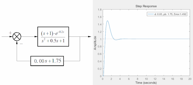

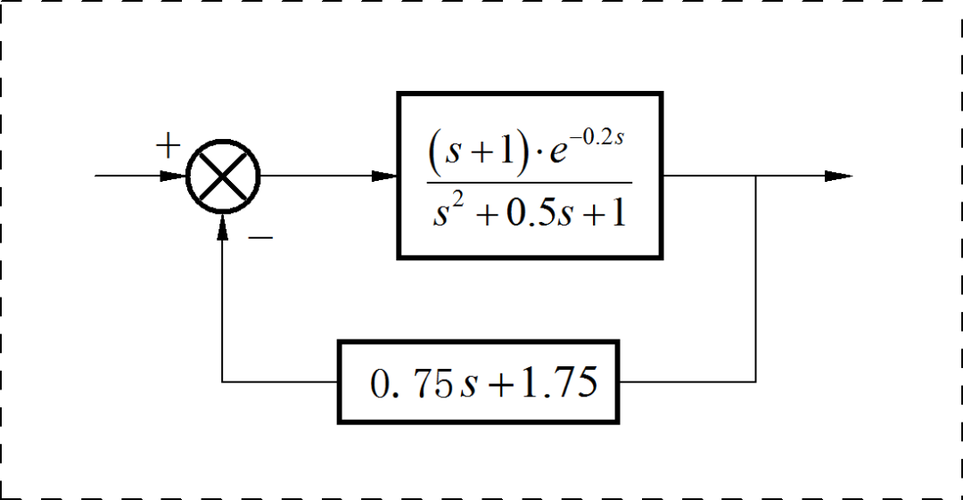

根据前面两次实验,可以大体确定下系统反馈控制的最优参数,比例系数为1.75,微分系数为0.75左右。
所形成的反馈控制如下图所示:

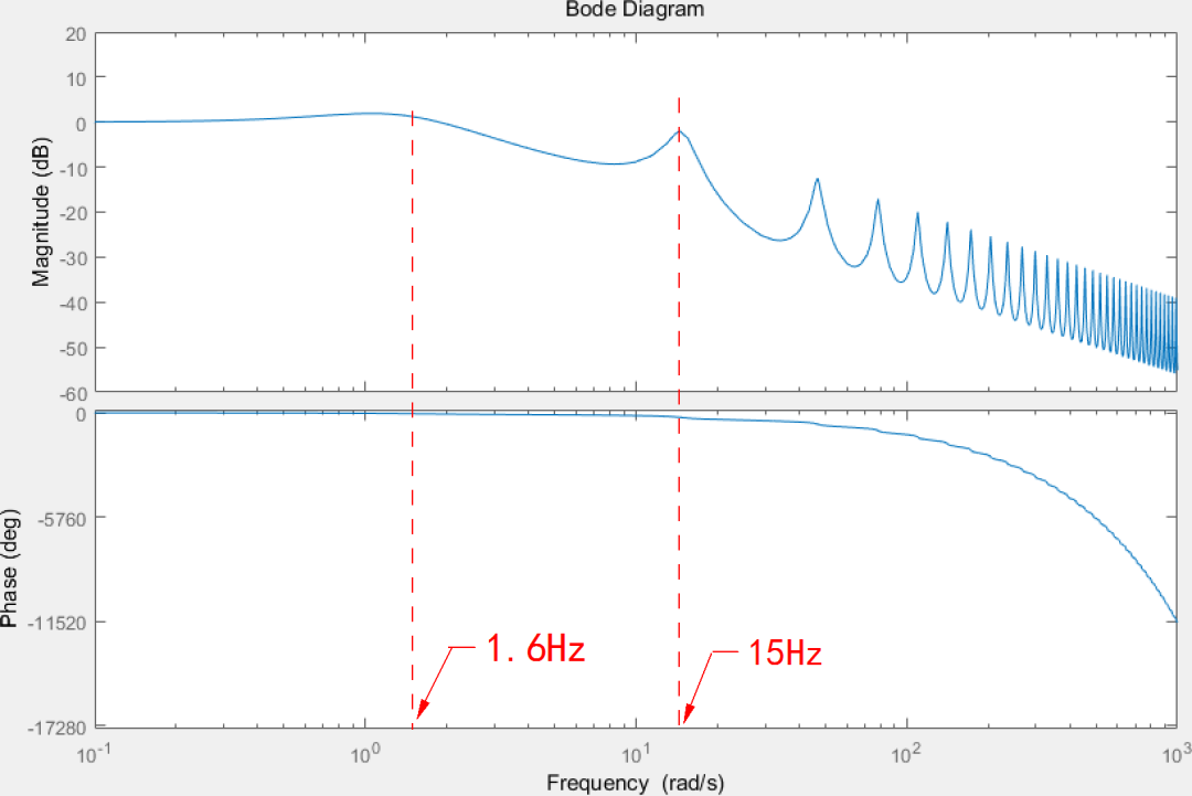

使用MATLAB的bode命令绘制出此时系统的频率特性:
从上图可以看出,该系统是一个低通系统。但由于延迟的存在,系统具有多个谐振峰值。第一个截止频率在1.6Hz左右,第一个谐振频率在15Hz左右。
对于该系统如果采用单片机软件控制,则需要确定控制周期。控制周期与控制效果之间有什么关系呢?
下图通过实验,对原来的连续控制系统进行离散化,取控制周期0.01s变化到0.75秒,观察系统的单位冲激响应的变化。

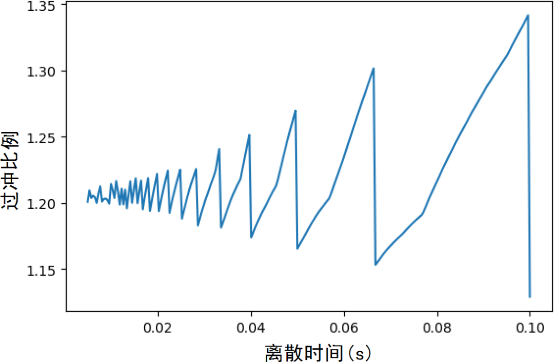

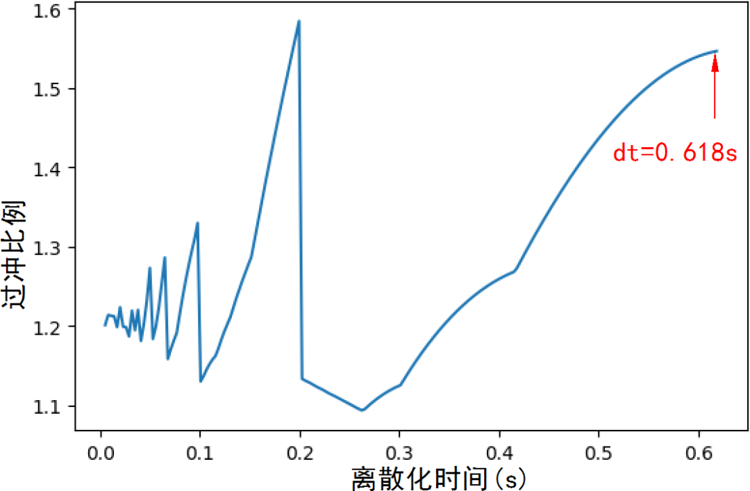

下图给出了在不同的控制周期下,系统的单位冲击响应的过冲比率。从图中可以看出,系统过冲量与控制周期之间并不是一个简单的曲线关系,而是随着控制周期增加呈现多次波动情况。
对于一个特定的对象,并不是控制周期越小越好,总是存在着一些最优的控制周期。
对于该系统,当控制周期超过0.618秒的时候,反馈系统就不再稳定,呈现发散状态。image

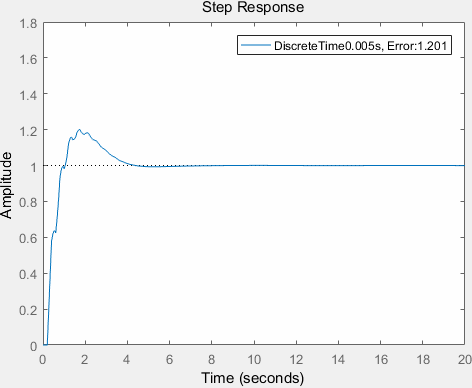

从上面的实验可以看出,对于控制周期小于0.1秒的时候,系统是稳定的,而且过冲误差控制在1.35之内。下面对于控制周期在0.01至0.1秒之间再进行实验,观察在不同控制周期下的控制效果。
下面曲线绘制出在控制周期从0.01秒到0.1秒变化时,系统的单位冲击响应的过冲误差曲线。该曲线呈现规律的波动。
因此,从整体上来看,对于该系统,控制周期只要小于0.1秒,系统过冲就不是很大了。控制周期从10毫秒至40毫秒之间控制性能差别不大了。

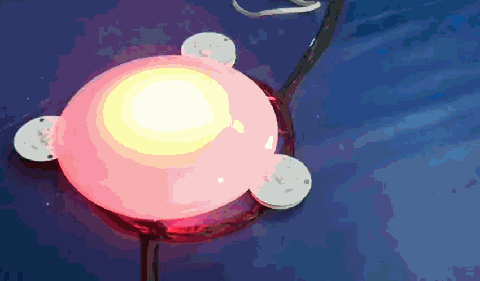

留言2:老师,这个灯如果按照规则进行设定的话。
那他的光线就太不均匀了(我们用的是以往的信标灯控制电路,电路面积比较小)。所以我想问一下老师,今年的比赛信标灯电路会不会改成面积更大,但更扁的电路?image
回复:为了和之前相互能够兼容,今年的信标灯电路不会再增大了。
