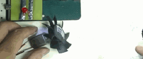

这就需要两次转换,一是将电能转换成风;二是借助于空气的动能(风)吹到发电机上就可以再转换成电能。你瞧,我手边正好有一个带着扇叶的直流电机。可以试试利用它接受风带来的能量。
此时,直流电机就变成了直流发电机了。将它输出的直流电压连接三个大的红色发光二极管,示波器上可以看到二极管上的电压。
我这儿也没有别的固定的装置,就请祖禅同学帮忙拿着小风机,我来使用实验室中的强力吹风机发送风能。
你看,伴随着你的长发的飞舞,风机的转动,这电能就通过两次转换,借助于空气传递,最终点亮了发光二极管。只是稍微可惜,这样传递的功率小了点,只有几百个毫瓦。这在车模竞赛过程中,会消耗很多宝贵的时间。

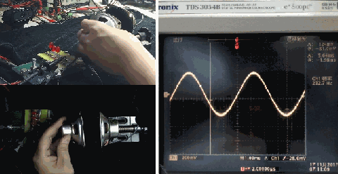

为了不让车模被定向运动的风吹翻,也可以通过来回振荡的空气传递能量,这就是声能。利用了空气的压缩存储的势能与运动的动能之间形成声波传递,带着能量发送到车模。
这个原理是行的通的,但是现在高效率的声能转换器并不好找到。你瞧,这是利用普通的动圈式扬声器作为声音的换能器,两个喇叭几乎贴在了一起,所传递的能量还不足以点燃普通的发光二极管。
这主要是空气的密度太低了,所能够承载的能量密度有限,使得转递的效率和功率都无法满足车模的需要。

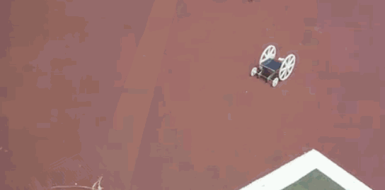

就像它叫太阳光电池一样,这类光电池最初是按照太阳光谱设计的换能器,它只有在充足的阳光下才能够有最大功率的输出。在实际生活中,只有普通的白炽灯的光谱和阳光类似。其它的高效灯光都不太适合太阳光电池。
曾经,自动化系的综合电子设计比赛的内容就是使用太阳能电池作为动力。现场比赛平台上方挂个若干个浴霸灯泡,现场比赛气氛红腾腾,热乎乎。车模大概就像晒完太阳,刚睡醒的乌龟在比赛平台上浅步缓行、舒展身姿。这用在火急火燎的智能车竞速比赛中,使用光电池恐怕不行。

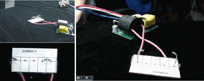

你看这里,我将覆铜板的分成两半,形成电容的两个极板,上面施加交流电源信号,这作为电源的发射端。手中拿的是另外一块覆铜板,也是分成两个电极。将两个电极输出连接到刚才三个二极管和示波器。你会看到当手中覆铜板经过电源两个极板上方时,通过电容的电场耦合,手中的覆铜板接收到交流电能,可以使得二极管发光。

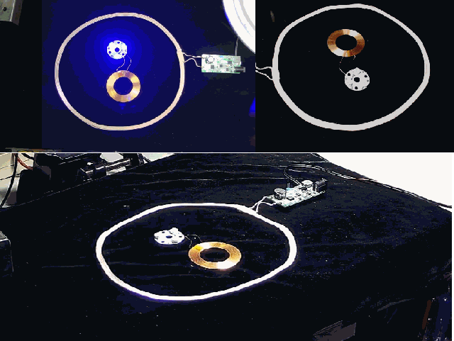

同样,下面演示是使用线圈进行磁场耦合来传递电能。将刚才的交变电源接到下面的发射大线圈,就会在空间形成交变磁场。电能就存储在磁场中。手中的小的接受线圈在经过磁场上方时就会感应交变电压,再次将磁场中的能量转换成电能点亮发光二极管。
接收到的功率随着发射信号的强势、接收线圈在交变磁场中的位置都有关系。

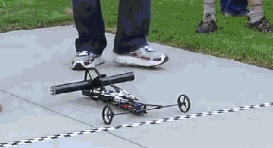

实际上,早期有老师就建议,节能智能车比赛采用机械储能方式进行比赛。比如使用发条、橡皮筋等。后来,听说有一个同学抱怨,说这种弹力车比赛早就有了。更重要的是比赛的重点就会落在机械专业同学的头上,自动控制专业的同学就显得有些鸡肋,这与大赛定位不符。

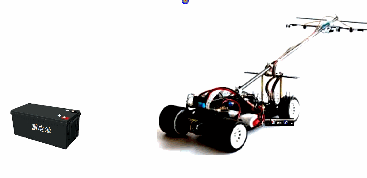

给汽车最快的充电莫过于直接进行更换电池。据说,清华三角洲智能车队的最早几个队员后来就研发了电动汽车自动更换电池系统。
今年比赛不说是车模上场前不让带有电池吗,那么在比赛开始之后,队员从场外往车模上抛掷一个块电池,落在车模上,实现自动连接运行,应该也不违反比赛规则。
