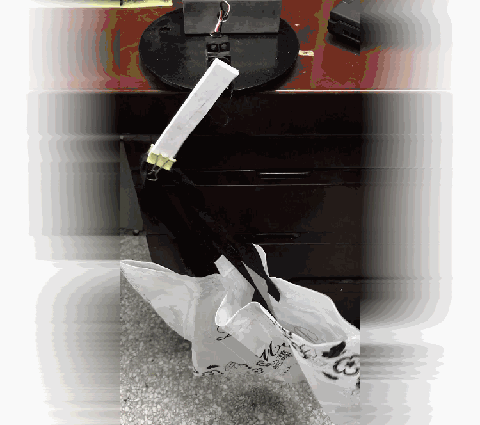

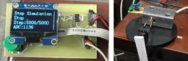

  使用手边的一个车模上的舵机,制作一个控制器使其能够左右摆动,模拟手持手机步行的动作。通过设置摆动的频率和幅度,来检测一下手机准确计数步数的两个参数范围。
  放在办公桌边缘,将手机装在一个袋子里,挂在舵机伸出摇臂一端。这个测试装置就算大功告成了。

  固定舵机左右摆动90°。设置摆动的半周期,从250ms至1000ms,固定摆动5000次。检测手机在微信运动中的增加步数。
  如下是测试结果,通过分析可以看出,在周期为1秒的时候,每一个来回记录两部,此时对应的步频为每秒两步。随着频率的增加和减少,计数的数量逐步降低。

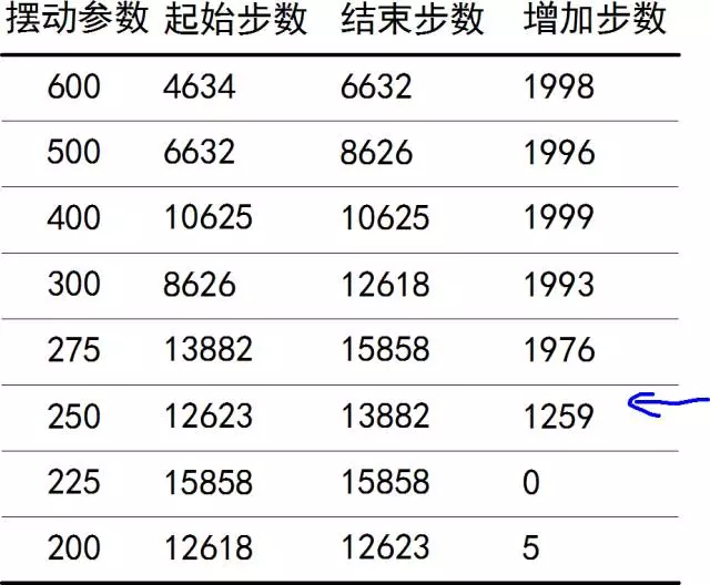

第二步骤:测量震动的幅度对于计数的影响
  通过改变舵机转动脉冲宽度参数,可以控制舵机摆动的角度。这个参数与角度之间成正比。参数为500的时候,舵机左右摆动90°。设定摆动次数为1000次,这相当于2000步。摆动的半周期(步速)为500ms。
  如下是测试结果。可以看出,当参数变为小于250(对应摆动45度),步数误差突然增加了。
  上述数据,终于可以解开我的谜团。原来手机计数的时候,如果步伐周期在500ms的时候,记录最为准确。步伐太快或者太慢都会降低记录的步数。一般情况下,我的步子频率偏快(从家走到主楼使用25至35分钟,的确偏快),步幅偏小,这样就会使得手机计数产生较大的误差了。
  以后,只要挺胸抬头,昂首阔步,增加步幅,降低步频,在保持行进速度的情况下,便可以保证手机计数的准确性了。

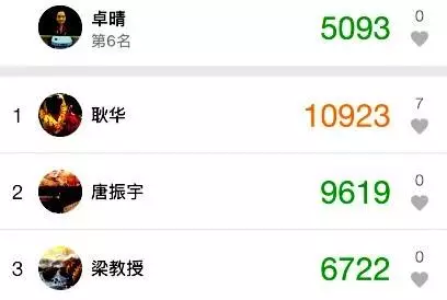

  做完实验,发现我已经位居今天微信运动排行榜的首位了,突然感到不好意思起来。向给我点赞的几位朋友致以深深的歉意。
