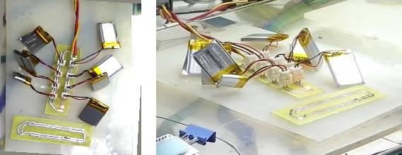

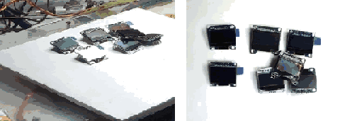

  好吧,想想这也许真的是一个好主意。扒拉扒拉手边的一些元器件,还好,制作所需要的显示屏,小的锂电池,无线模块还够用。
  这些锂电池还是前年制作冲出赛道检测器所剩下来的。不知道是否还能够使用。先将它们充满电测试一下释放的电量就可以了。

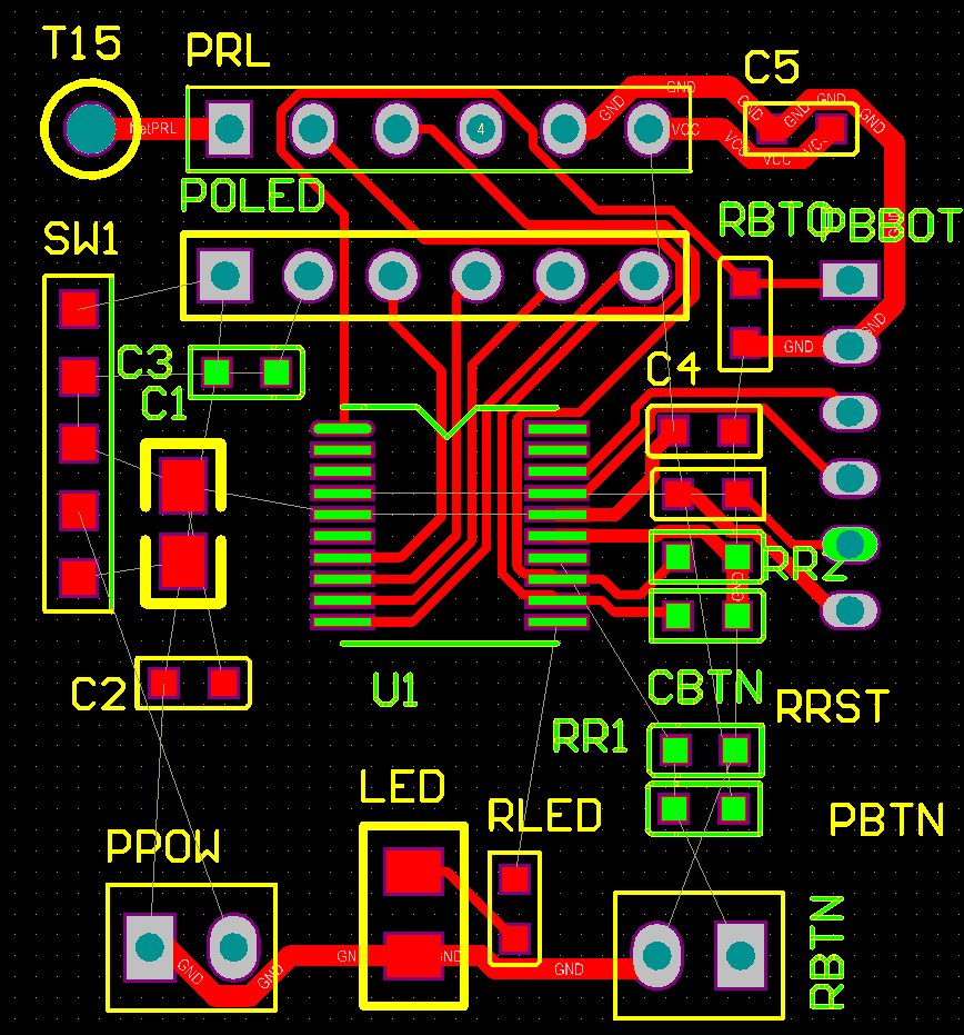

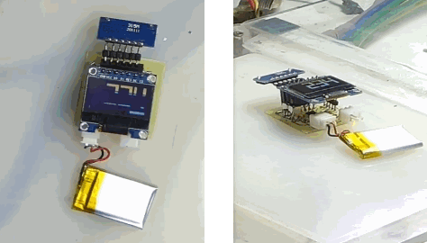

  需要通过一个小的单片机,将无线接收模块,液晶显示器简单连起来就可以了。单片机完成无线接收信号的解码,计时显示以及同步清零。简单的一小段程序就可以完成相关的任务。由于功能非常简单,所以绘制的单片机版图也非常小。

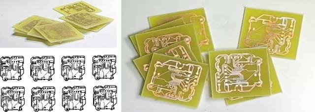

  由于时间原因,送出去制版,就来不及明天使用了。还好,由于电路板非常小,使用“一分钟制版法”就可以轻松制作八块电路板。

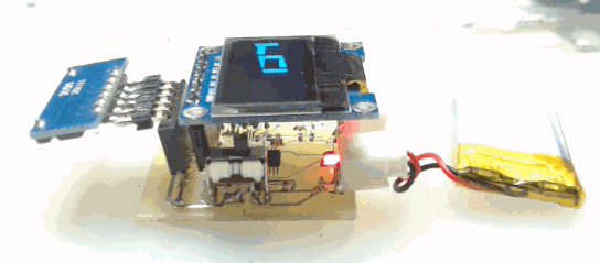

  现在所有的部件都准备起来,将它们连接起来,再编写相关的一小段软件,就完成了这个无线同步计时器。看起来比预想的稍微要大一些,将它装在透明小盒子,粘在诗稿夹子的一侧还是比较轻便的。
  有了这个小小的同步器的帮助,大家在排练的时候就无需再去辨析那不易掌握的音乐节奏,只需要在固定的时间完成诗词的倾情朗诵即可。希望它可以帮助我们节省很多练习的时间,减轻在台上的压力,通过我们的朗读,和同学们共同感受来自诗情画意中的震撼的力量。
