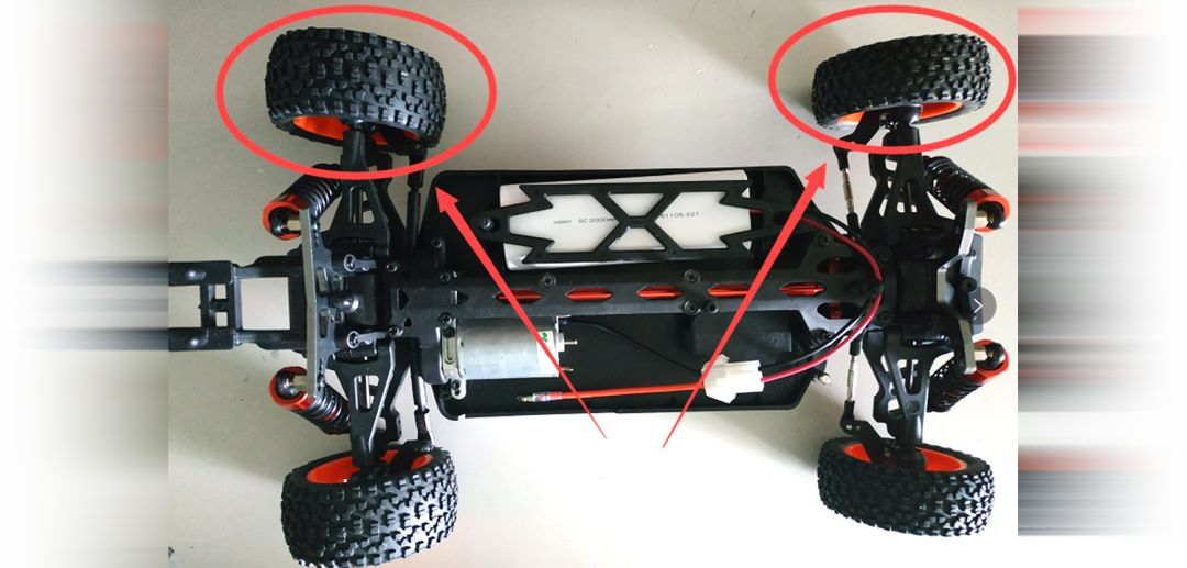

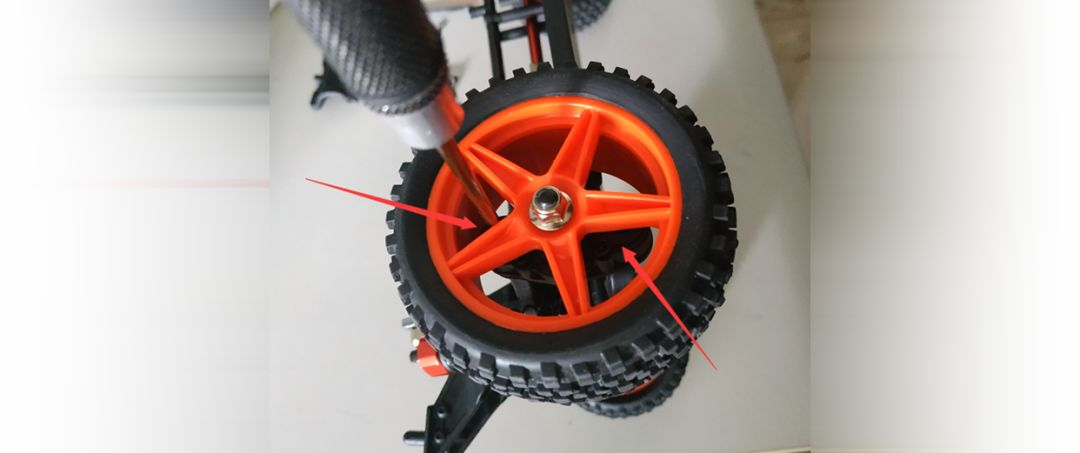

1、 首先调整机械部分,用手转动车轮,如果对侧车轮能顺滑运转的话则不必调整;如果感觉有卡顿,请从车轮外侧插入?2mm内六角扳手松一下摆臂螺丝,每个车轮处是2个螺丝。这两个螺丝也是调节前倾角的,如果太紧的话在转动车轮时会出现卡顿现象。调整到不卡顿且倾角合适即可。示意图如下:

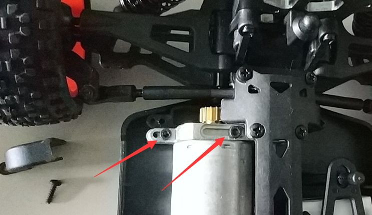

2、 然后再松开马达固定螺丝,调整马达齿轮间隙,别太紧了,用手推到底后稍微往外拉一点就行,调整好后拧紧固定螺丝。示意图如下:

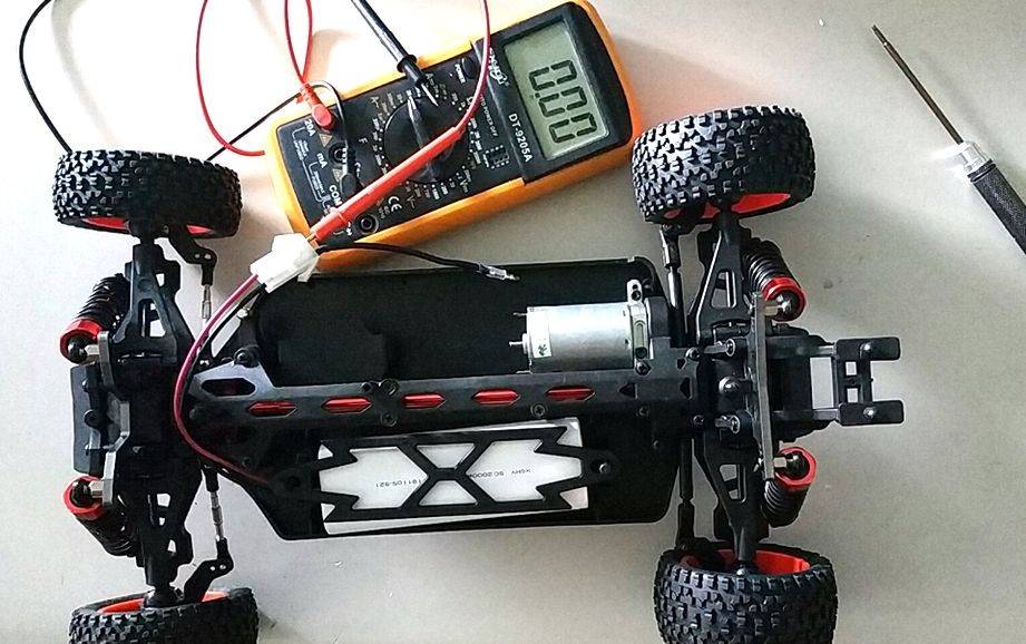

3、 装好电池(7.2V白色镉电或7.4V蓝色锂电均可),电池尽量充满电,电压不要低于7.4V,电路中最好并联电流表方便观察。示意图如下图中电压表为示意

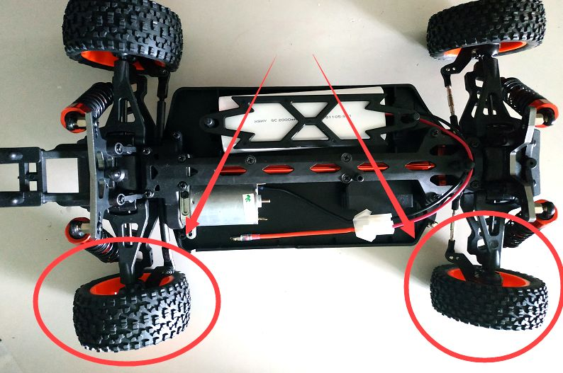

4、 拿起车模,双手分别握住同侧的两个车轮(下图红圈里面两个),不让其转动;然后给马达通电,让对侧的两个车轮运转3-5分钟左右;观察电流表,运转前期工作电流可能会在5A或者以上,但随着时间的加长,电流会逐渐减小;等到电流降到3A及以下时,说明对侧的差速齿轮和传动部分已磨合好了。如果电流降不下来,请延长磨合时间。如果没电流表的话前期请先运转3-5分钟。示意图如下:

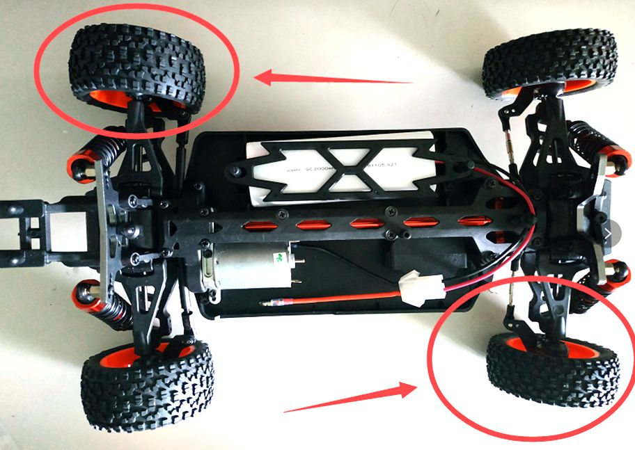

5、 握住另一侧的两个车轮(下图红圈里面两个),以步骤4的方式进行对侧差速及传动部分的磨合。示意图如下:
6、 再交叉握住对角的两个车轮(下图红圈里面两个),以步骤4的方式进行交叉侧差速部分的磨合。示意图如下:

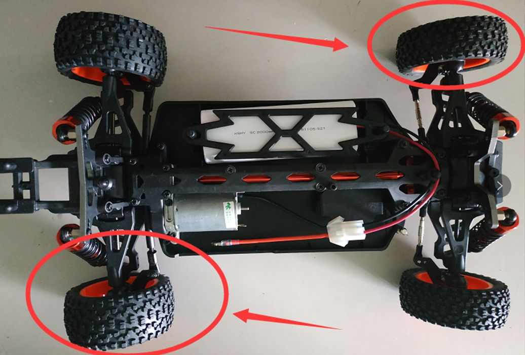

7、 最后交换交叉位置握住另一对角的两个车轮(下图红圈里面两个),以步骤4的方式进行另一交叉侧的磨合。示意图如下:
经过这几个步骤后,车模差速及机械部分已经磨合好了,已经非常顺滑了。
