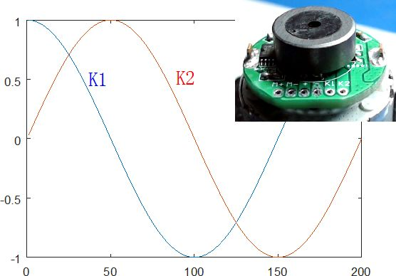

昨天讨论了带有线性霍尔传感器的电机转速测量电路。如果测速的圆形磁铁具有按照正弦波变化的磁场,两个线性传感器又恰好在空间相差90度,那么两个传感器输出的信号与角度之间就是sin,cos信号。
两个线性传感器输出sin,cos信号
因此,这两个信号之比,就是角度的正切值,这样也消除了信号输出幅值对于计算带来的影响。近而可以通过求反正切获得电机转子的角度。再根据角度的变化率,获得电机转速和转向信息。
上述过程,也包含了信号复杂的各种运算和反正切运算,但这个规则是由人工事前完全确定好了。因此不属于“人工智能”范畴。

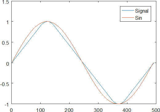

(1)比如圆形磁铁的磁场分布不是正弦信号,就像下图中的蓝色信号。
实际圆形磁铁的磁场强度不是正弦分布
(2)K1,K2两个信号之间的相位差不一定是90度;
(3)测量得到的信号中具有很大的噪声。
因此,使用传统的方法,所得到的电机转子具有很大的系统误差和随机误差。

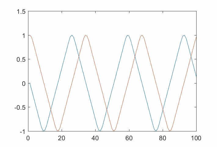

对于小型直流电机,假设其额定转速为100转/秒。使用10kHz采样速率,采集K1,K2信号10ms,每个信号得到100个数据。下图显示了使用MATLAB仿真得到的不同转速下的采集数据,电机转速从-300转/秒,到300转/秒。

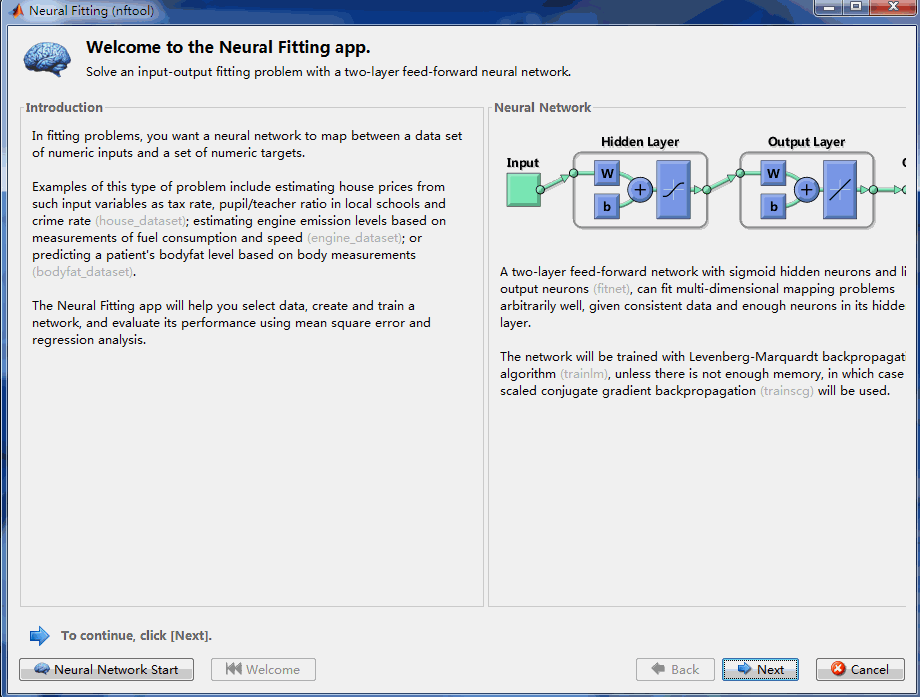

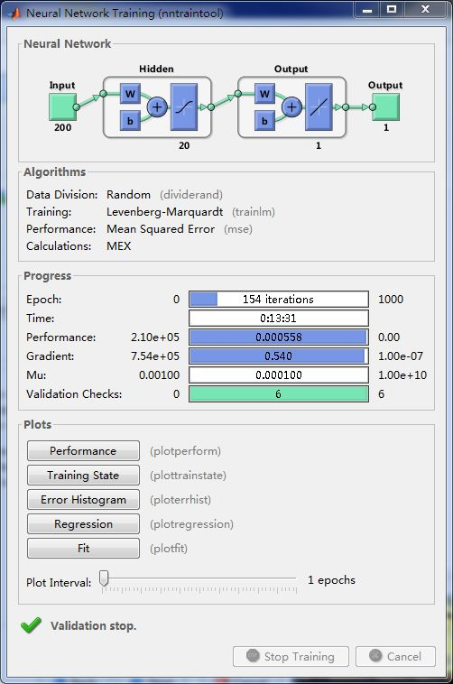

使用MATLAB构建一个单隐层前向全连接神经网络中,中间隐层设置20个节点,输出层采用线性输出。将上面采集到的HALL信号波形连同对应的电机转速形成训练样本,送到上面的神经网络进行训练。最终有神经网络从这些数据中获得内部蕴含着的角度计算规则。
使用MATLAB的nnstart工具箱完成训练

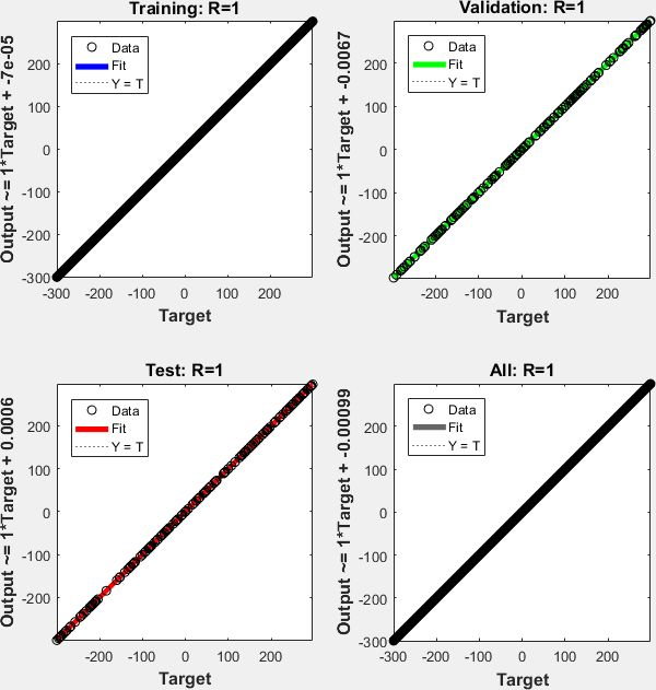

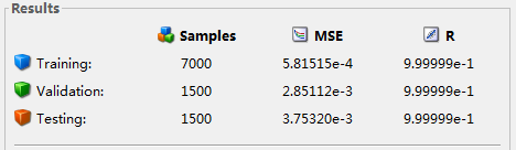

MATLAB训练该网络,采用其中70%作为训练集合,15%作业校验集合,15%作为测试集合。训练速度很快,15秒左右便训练结束。下图显示了训练网络进行数据回归的对比。可以看到在训练、校验、测试集合都获得了 很高的精度。
训练集合、校验集合、测试集合
网络训练结果

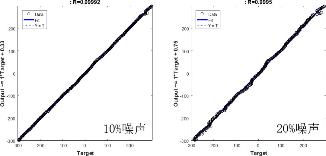

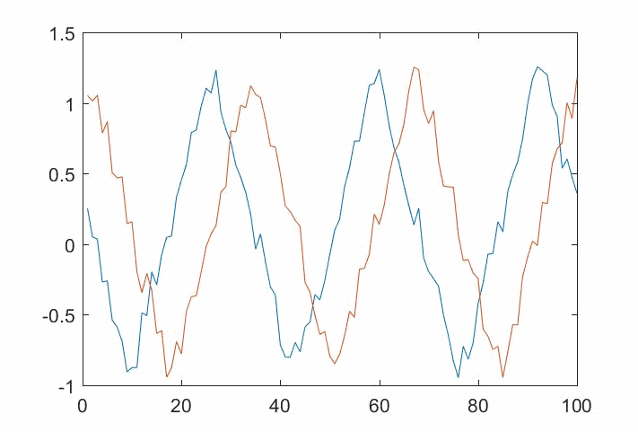

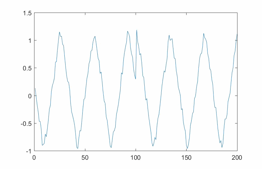

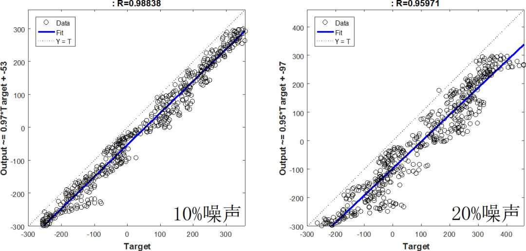

在实际工作中,采集到的信号都会具有噪声,为了测试网络的性能,下面将样本中增加10%~30%的噪声后重新测试网络的输出。
加收噪声的测试信号向量
结果显示,在10%,20%噪声下,网络输出的结果与实际值之间出现了很大的误差。下图中的圆点显示网络输出,与对角线之间出现了很大的误差。
在有噪声存在是,神经网络回归值
为什么在上述网络中,对于测试集合学习精度很高。但在有噪声的情况下,网络性能变差了呢?
由于网络输入节点为200,中间隐层的节点为20 ,所以这层网络的权系数的个数为4000个。但在上面训练过程中,仅仅使用了1000个采样样本进行训练。此时神经网络没有得到充分的训练,产生的过学习现象。
为了解决这个问题,重现对训练样本进行采样。在转速(-300,300)转/秒的范围内,均匀采样10000个训练样本,超过了4000个网络待定系数,然后对于上面网络进行训练。
网络训练过程
训练样本增加了10倍,网络训练时间则增加了将近100倍,经过了14分钟左右,网络训练结束。重新使用带有噪声的采集信号对于网络进行测试。image

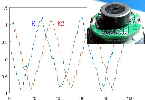

上面的训练样本是由MATLAB仿真生成的,相对还比较方便。但对于一个实际的测试电机,则需要在实际中采集到这些不同转速下的信号值。这需要另外设计自动数据采集过程完成这项工作。
实际电机HALL输出信号
