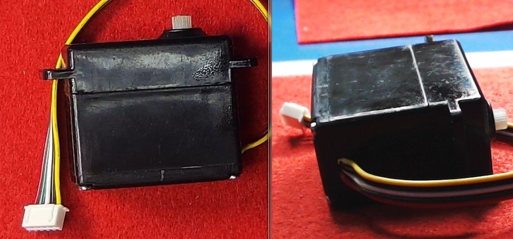

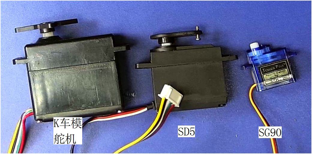

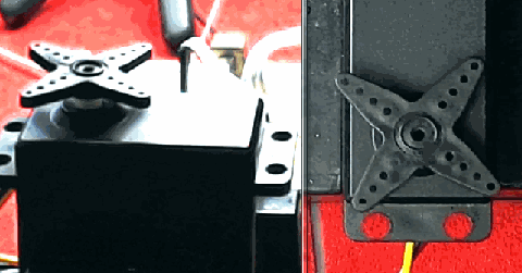

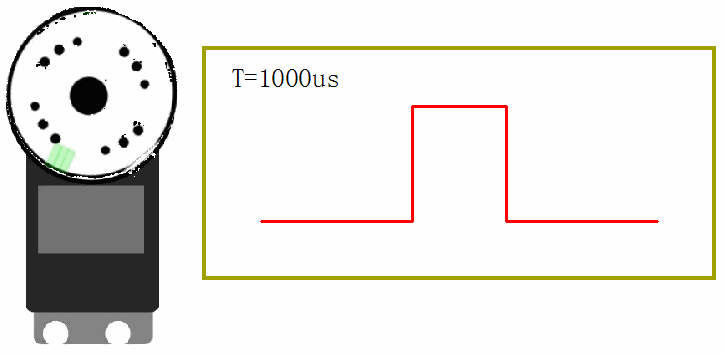

  今年参加室外越野组比赛的队伍,部分选择了广东博思公司提供的K车模。K车模体积大,速度快,但是它的转向舵机与常见到的三线舵机不同,它的接口是五根线。普通的三线舵机接口包括电源线,底线以及控制信号线,工作电压一般在4.56V之间。输出转角与控制信号脉冲宽度(10002000us)成正比。
  舵机的驱动和位置反馈电路都已经集成在舵机内部。
▲ 普通的三线舵机是依靠脉冲宽度控制输出转角
  K车模舵机的接口是五根线,其中包括有驱动马达两根引线,位置电位器三根引线。内部就不再包括有驱动控制电路。
▲ K车模的五线接口

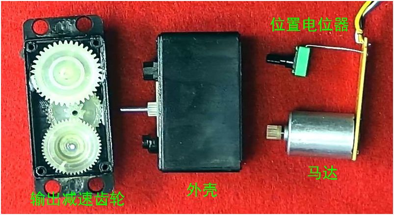

  下面是将K车模舵机拆开以后的内部结构。最后面的电路板上仅仅承载着马达和位置电位器,没有其他的电路元器件。
▲ K车模内部结构

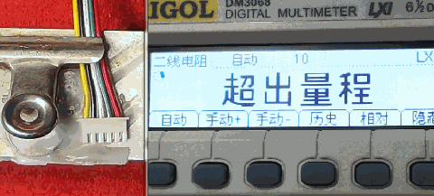

  如果不拆开舵机,如何判断接口的五根连线的功能定义呢?

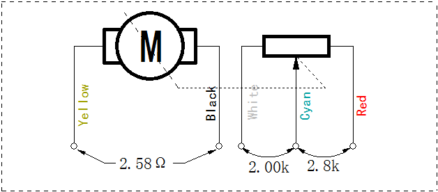

  可以通过万用表测量端口各引线之间的电阻判断引线的功能定义。
  根据这五根连线之间的连通关系,可以将它们分成两组。一组是黄线和黑线,之间的电阻大约为2.6欧姆左右。这应该是连接马达的两根引线。
▲ 测量舵机五根连线之间的电阻
  另外一组引线之间的阻抗在4.8K以内,根据它们的电阻数值关系,可以分辨出它们连接到位置电位器的三个接头的关系。
▲ K车模接口定义

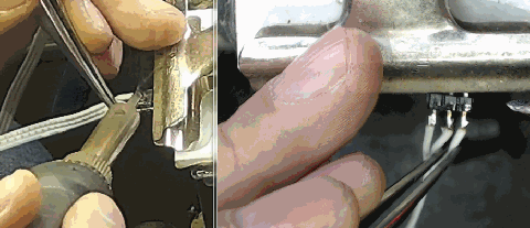

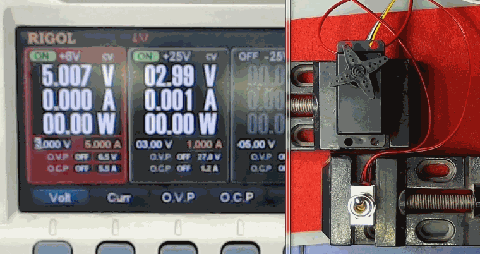

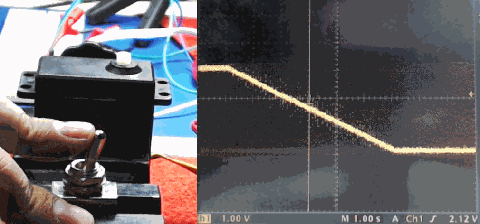

  将舵机位置电位器的三个引线接入直流电压源,使用测量滑动端的电压变化,可以知道位置的反馈信息。
▲ 连接位置电位器引线
  控制舵机中马达两端的电压(正负1V),可以观察到舵机输出轴的转动,同时位置传感器上的电压随着转动角度线性变化。
  当输出角度到达机械极限的时候,舵机就会被位置传感器卡住,停止转动。
▲ 舵机转动与位置传感器滑动端的电压变化
  电机在5V电压驱动下,转动时的电流大约为75mA,功率很小。
  但是当电机转动到极限位置,被卡住之后,电机的堵转电流就会超过500mA。这个电流会随着工作电压的升高而变大。
▲ 观察舵机工作电流和堵转电流

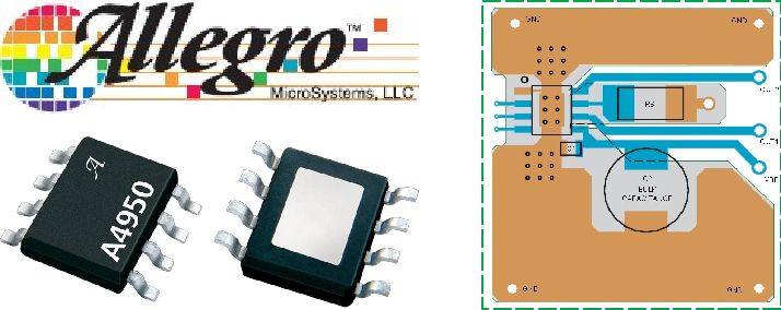

▲ A4950电机驱动芯片

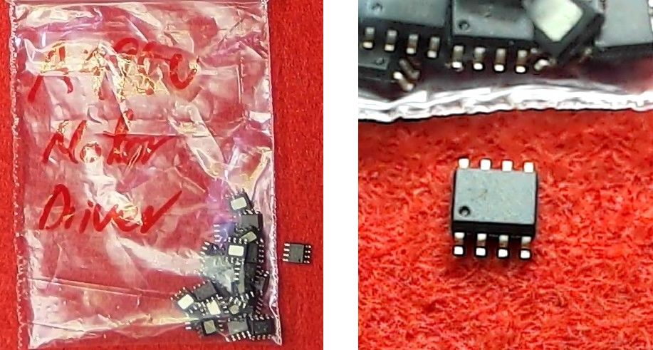

  手边正好有A4960电机驱动芯片。它的输出峰值电流可以允许3.5A,工作电压范围7.5~40V。如果车模使用镍镉电池(7.2V),驱动它有点困难。考虑到外部越野车膜大都是用高压的锂电池,所以它比较适合K舵机驱动电路设计。

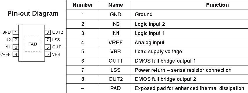

▲ A4950芯片管脚定义
  为了达到A4950输出功率范围,在它的数据文件中还给出了PCB的参考设计方案,A4950消耗的功率所产生的热量可以通过芯片底部金属衬底引至电路板上的铜层进行散热,保证了芯片工作的热稳定性。
  A4950参考PCB参考设计

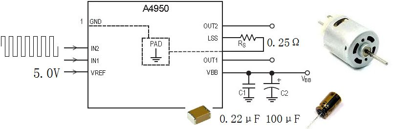

  A4950可以通过一组互补的PWM波形完成对于电机的正反转控制。数据手册中给出了为了抑制EMC,芯片工作电源上所需要的滤波电容的参数。
  A4950另外一个优点就是提供输出电流保护以及热保护。通过LSS端口的电流采样电阻,可以设置芯片输出的最大电流值。比如在VREF = 5V的情况下, 电流采样电阻Rs=0.25欧姆,最大输出电流就被限制在2A左右。
▲ A4950驱动电机的电路
  最大输出电流的限制对于舵机工作的安全非常重要。不论是舵机输出转角超过的机械极限被卡住,还是舵机的负载过重都会造成马达工作电流过大,如果没有电路的保护,则容易造成舵机马达烧毁。

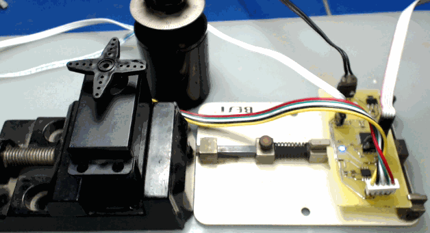

▲ 测试电路以及控制舵机的转动

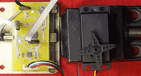

  下面利用一个STM32F030单片机制作了一个简单的控制电路,完成对于舵机的位置控制实验。

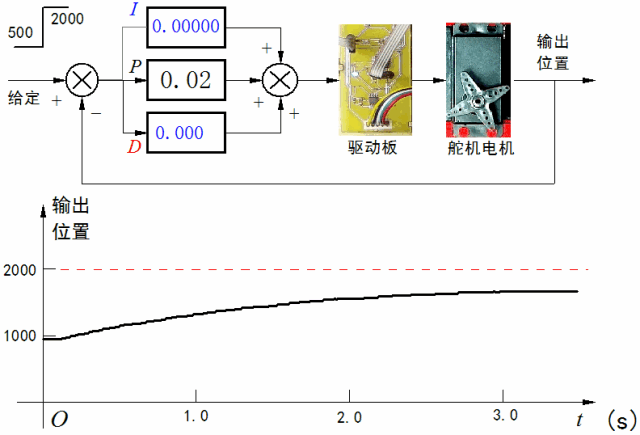

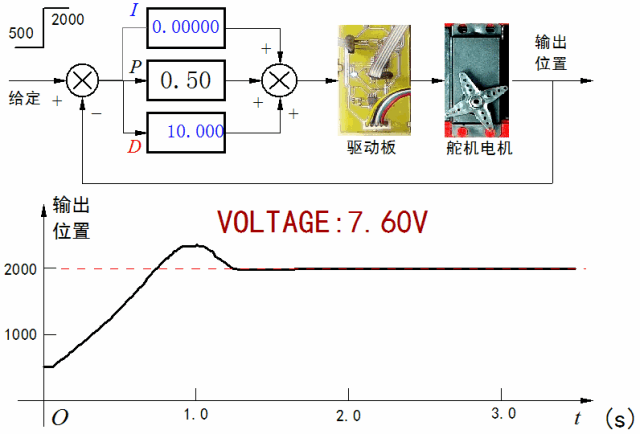

  使用PID控制舵机,需要对于PID参数进行整定。这部分可以根据控制对象的近似线性模型通过优化的方式获得。也可以根据舵机转动通过手动方式逐步确定。

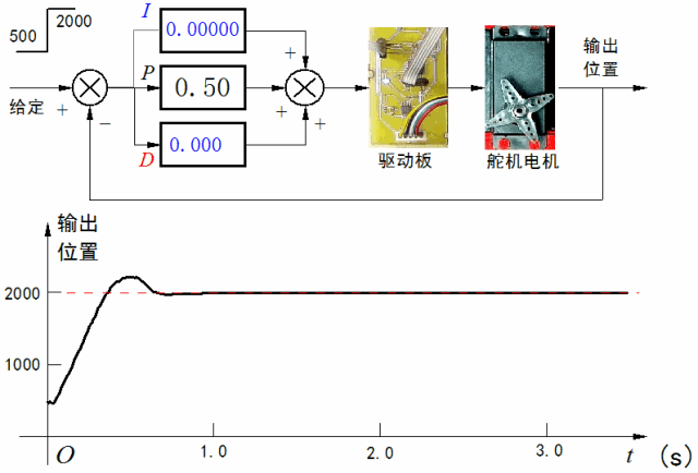

  通常情况下先确定PID控制中的比例系数P。下面动图显示了P参数从0.01变化到2.0过程中,输入指令为阶跃给定(从500跳变到2000)舵机中位置电位器输出电压的采集曲线。
▲ P参数对于舵机控制影响
  从上面实验过程可以看到,当比例参数大约0.3.之后,位置输出就会出现一定的过冲。随着P增大到一定程度,输出就会出现明显的振荡过程。这个震荡是有马达转子的惯性引起的。
  舵机的控制电压决定的输出转角的速度,与输出位置之间是积分关系。本质上讲,只是用比例控制,就可以达到位置无偏控制。但是考虑到马达转子电枢的电阻(2.5欧姆)的影响,再加上驱动电路的限流,所以在舵机负载比较大的情况下,在比例P参数比较小的时候,输出位置会有一定的误差。
  所以增大P,使得控制有一定的过冲可以减少最后位置输出的误差。
  如果PID中,只是引入积分控制,此时控制系统形成两阶的积分关系。负反馈就会引起系统输出振荡。
▲ 只在积分反馈下舵机在周期振荡

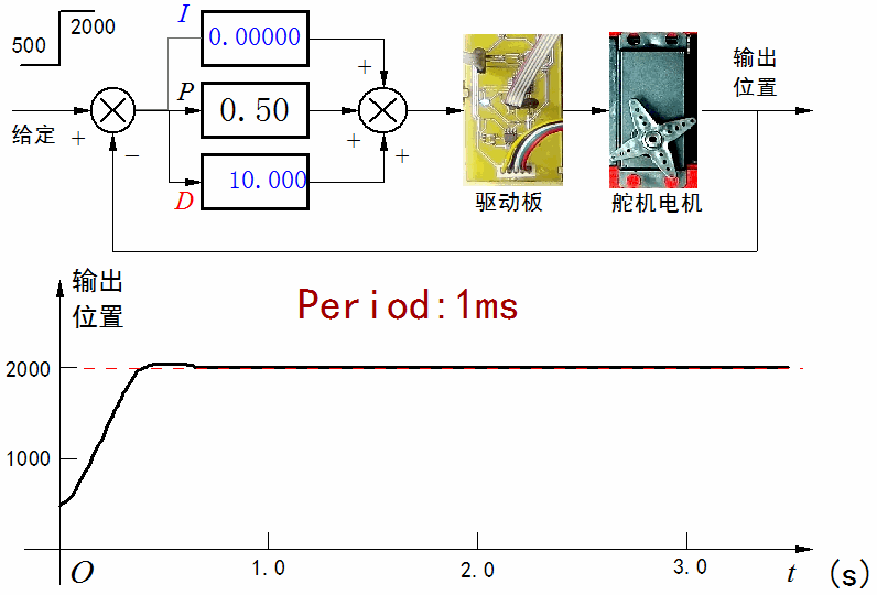

  为了抑制振荡,所以反馈控制中的比例项不能够为0。下图显示当PID控制中的P=0.5,积分项的系数从0增加到0.003的时候,舵机的阶跃响应。
  随着积分系数增加,系统的振荡越来越严重,阶跃响应的上升速度并没有增加。
▲ 在PI控制下舵机的阶跃响应
  因此,提高舵机的响应速度,减少输出振荡,不能够使用PI控制。
  引入位置的微分反馈量,可以有效抑制输出振荡。下面的实验显示了在P= 1.0的情况下,引入位置反馈的微分项,微分D参数从0变化到10, 输出振荡就会大大减小。
▲ 舵机在PD控制下的阶跃响应
  实验中,当微分系数大于10之后,由于位置模拟量中存在着噪声,在微分项的作用下,舵机中产生了较大的高频噪声,同时静态工作电流也会增加。
  根据前面实验结果,PID中,P取值0.5~1; I 取值为0; D取值5~10,就可以达到比较好的控制效果。

  如果再想提高舵机的响应速度,只有通过提高工作电压以及工作电流来实现。下面的实验显示了舵机工作电压从7.6V变化到10V的过程中,舵机的单位阶跃响应。
▲ 工作电压对于舵机阶跃响应的影响
  实验中可以看到,在相同的PID控制参数的作用下,随着工作电压的升高,舵机的响应速度也随之增加。
  因此,控制电路中,在保证舵机的最大限流满足安全的情况下,驱动电压越高,舵机的响应速度就会越大。
