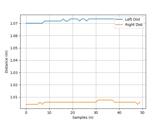

现在还剩一个问题,那就是如果发送的声音过大,直到失真,或者过小,对于测量的距离有什么样的影响吗。
下面是改变发出声音的大小变化时,所得到的测量距离的变化。

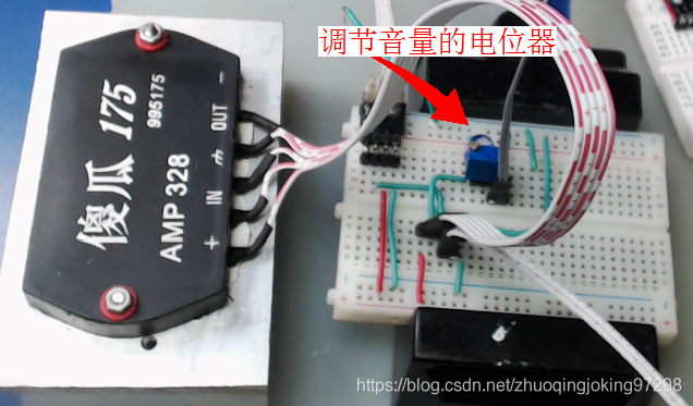

测试的实验电路面包板

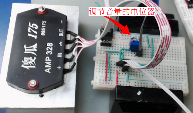

修改的方法是使用改锥调节发送到声音功放的单位器,周期的从小打到,再从大到小的改变。最大的时候已经是明显的失真的。最小的时候听起来很弱了。下面是相应的测距结果的变化。
用于调节音量的电位器
测量结果上下不超过1厘米的误差范围。
声音大小变化对测距的影响
