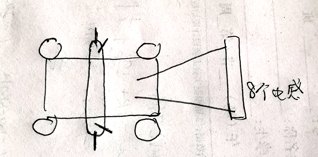

下面是我们实验车模结构草图:
我们实验车模结构草图
用无线串口通讯将采集到的数据放到电脑上,输出值为四个电感值,一个舵机中值。

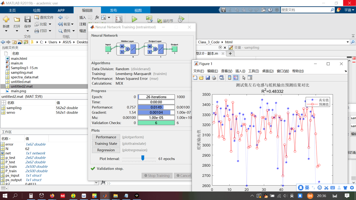

我们用MATLAB来进行神经网络学习,神经网络学习也是去网上找各种资料,改了别人家的例程,然后勉强答出一个可以接受数据,并且来进行一个模拟学习的一个模型出来,因为输入的一共是两对横电感,一对斜电感的值作为训练集,然后输出就是舵机中值。
MATLAB训练车模界面
在经过神经网络学习之后,虽然说它上面显示他的一个(姑且自己认为是类似于正确率)一个参数有0.8(正跑三圈反跑三圈)。
图为没正反跑时的数据,此时 R 2 R^2 R2只有0.48。
