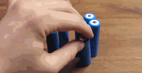

(3) 外部短路。由于电池本身的内阻,使得电池中的电能转换成内部的热能,从而引起内部高温。超过一定温度后,也同时引起内部短路,造成电池的爆燃。
外部短路的锂电池爆炸

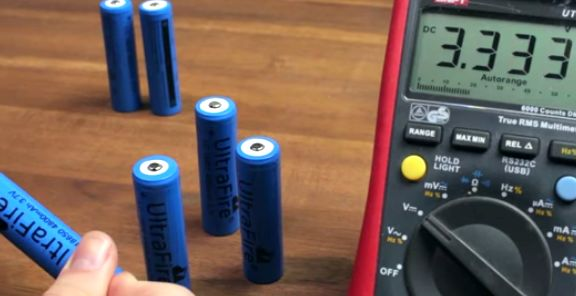

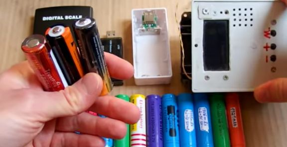

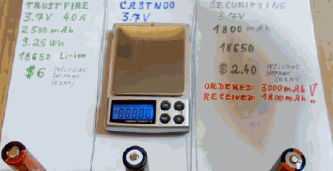

  1. 电池真伪在网络上销售的各种18650电池中,质量良莠不齐。从而使得电池的容量、安全性、寿命都会受到影响。除了注意到不同的厂家品牌之外,还可以通过测量来检查电池的好坏。
(1) 电池的容量主要是由其内部锂(或者锂离子)物质决定,这部分也是电池的主要成本。同样的封装,实际容量大的电池,重量往往比较大,比如大于45克,而一些假冒电池,则为了节省材料成本,则相应的电池重量轻。
不同品牌锂电池的重量相差很大
(2) 电池内阻和放电速率。好的电池内阻比较小,在相同的放电电流下,端口电压降低小。反之,质量不好的电池,则内阻增加,充电寿命减少。
不同锂电池的端口电压不同
这一点也可以通过电池在大流量放电下,其温度的升高程度来感知。

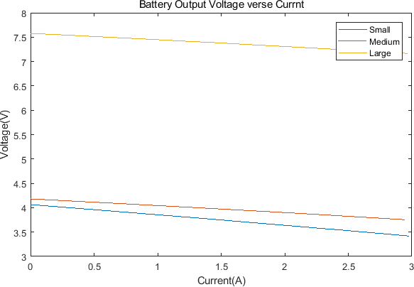

验证实验实验1:测量电池的内阻image
锂电池放电是的端口电压与放电电流

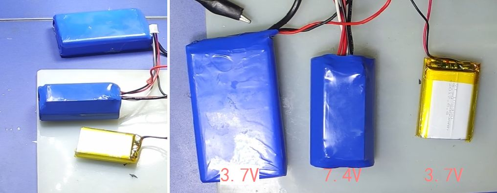

如下是三块锂电池。具有不同的容量。其中两块3.7V的电池是低倍率放电普通电池,7.4V的电池是高倍率放电锂电池。
这些电池内部都带有保护电路板,对于过冲以及外部短路都能够很好的保护电池,防止电池损毁。
三种不同容量的锂电池
使用电子负载以及联网的万用表,测量上述三块电池在不同的输出电流下的端口电压,具体数据如下图所示:
锂电池放电电压与电流曲线
按照前面公式可以分别计算出三种电池的内阻。它们分别是:
Rsmall = 0.22 欧姆
Rmedium = 0.15 欧姆
Rlarge = 0.12 欧姆
其中对应高倍率放电的锂电池的内阻最小。

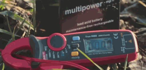

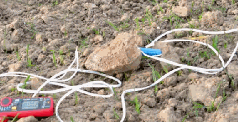

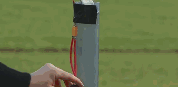

实验2:电池短路实验锂电池输出短路可能会引起电池爆炸。普通的18650锂电池内部不带有保护电路,所以在使用过程中需要尽可能避免其输出短路。
现在电池的封装设计中,为了避免电池短路爆炸,专门设置量破裂口,使得电池在过热的情况下不会爆炸。下面实验结果显示,直接使用导线将电池输出短路,也仅仅引起电池过热,以及释放气体,并不出现带有火光的爆炸现象。
18650锂电池外部短路实验
现在的锂电池相对比较安全一些了。

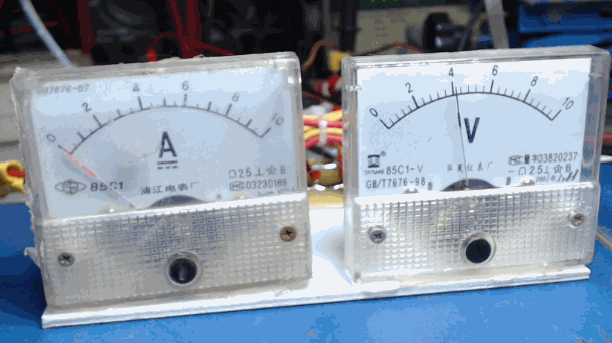

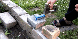

拓展讨论虽说现在的锂电池相对安全了,但还是需要在使用过程中注意规范,防止危险发生,或者降低电池使用寿命。下面动图显示了一些网络上别人做的锂电池破坏性实验场景。看过这些场面,也许会提醒锂电池的使用者时时刻刻注意安全。

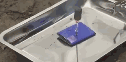

场景1:一个大熊孩子使用射钉枪在锂电池组上打孔。大家千万别做这样的啥事。

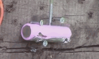

场景2:这是另外一个认真的熊孩子在18650锂电池上使用木螺丝钉钻孔。

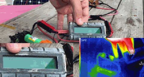

场景3: 使用红外摄像机拍摄锂电池在大电流放电情况下的温度变化。

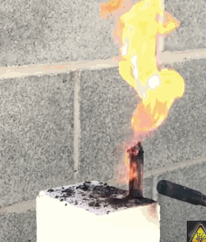

场景4:使用火焰枪燃烧锂电池。这应该是电子实验中最壮丽的场面了。

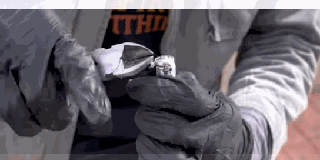

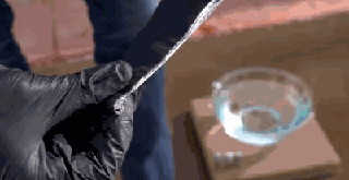

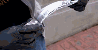

场景5:这是我唯一喜欢看的一个实验。直接将锂电池内部金属锂薄膜放在水碗里。金属锂瞬间与水发生化学反应,燃烧起来。
在从另外一个角度看一下这个过程。
