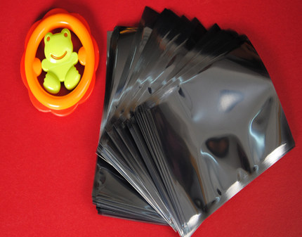

防静电袋可以最大程度地保护静电敏感元器件免受潜在静电危害,它们独特的法拉第电笼构造形成“感应罩”效应,以达到对袋内物品的屏蔽和防静电功效,外层耐磨金属涂层和内层乙烯材料...
■ 简介
防静电袋可以最大程度地保护静电敏感元器件免受潜在静电危害,它们独特的法拉第电笼构造形成“感应罩”效应,以达到对袋内物品的屏蔽和防静电功效,外层耐磨金属涂层和内层乙烯材料,经复杂工艺处理对静电屏蔽保护做到尽善尽美,半透明热封袋型的工艺,可清楚辨认袋内的物品。

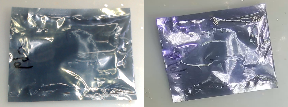

01测量材料的导电率
- 使用万用表测量该包装表面电阻:显示无穷大;
- 使用fA静电计测量该包装表面电阻:没有明显的差别
