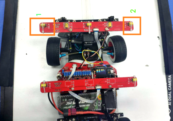

◎ 卓老师您好,我们是做电磁AI组的,最近发现了一个很头疼的问题,小车在过十字的时候会抖动,我们在十字处观察adc采集值,发现最左边的电感1和最右边的电感5竟然相差了将近100多的数值,是不是因为互感现象?但是我们每个电感间距离超过两厘米了,还会有这么严重的互感吗? 而且我们发现在进入十字某一处两个电感对应的adc采集值会变得很悬殊,是不是因为神经网络将这个情况与弯道相似,误判成弯道了,或者和弯道的情况拟合相似?
▲ 车模上的电磁传感器
▲ 车模上的电磁传感器
□ 回复: 空间磁场分布是一个矢量分布。同一位置的电磁场的具有强度和方向。每个电感所感应的电感强度不仅与距离电磁线的距离有关系,而且和它们方向有关。所以需要你特别关注一下你所使用的电感传感器在安装时的角度。另外,电磁线在周围的磁场还会受到地面下金属物影响、临近赛道的影响等、赛道形状等。所以电磁传感器所得到的数值并不与赛道呈现左右对称的关系。

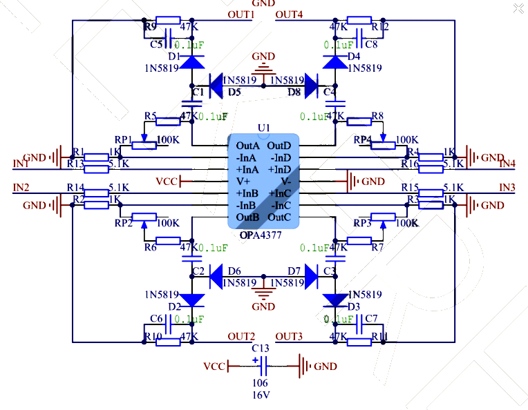

◎ 卓大大我们opa4377运放,按照逐飞的操作来的但是经过一个二极管之后波形没有了,是怎么回事啊
▲ 电磁检波原理图
▲ 电磁检波原理图
□ 回复: 对于电路故障可能会有很多的猜测 :解决它并不困难:只要1)你理解电路的原理;2)懂得调试测量工具的使用;就可以了。所有的电路皆如此。你这样隔空问我,我既不知道你是否懂得电路的 原理,也不知道你究竟测量了哪些环节,以及测量的结果,我怎么回答你呢?
但是不太懂这个运放为什么做出来是半波的(正弦波)
  1. 这个单电源工作的运放是无法输出负电压的;就提示的这儿了;
  2. 实际上这种半波的波形只要低通滤波就可以得到其中的直流量的,不需要进行检波。
  3. 可以CSDN中搜索精密检波 查看之前的技术文章。
