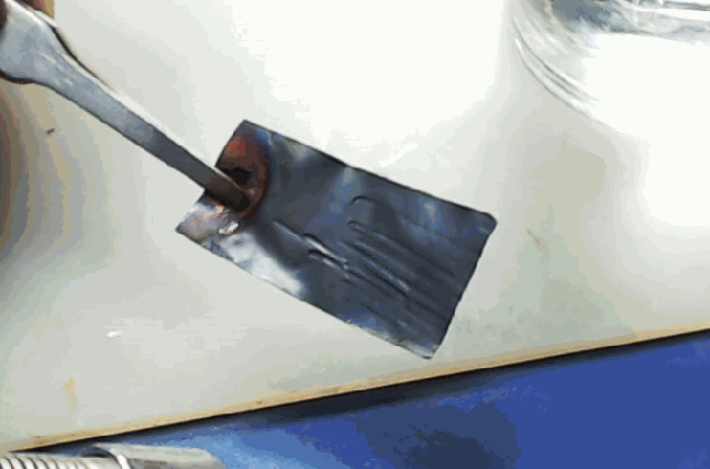

▲ 使用喷火枪加热铜皮
▲ 使用喷火枪加热铜皮

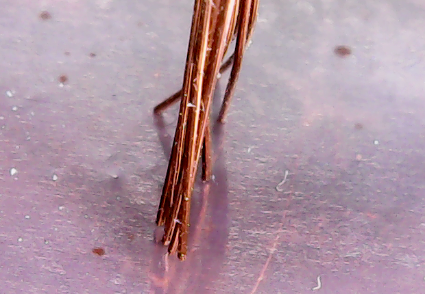

▲ 驱动铜丝与表面氧化的铜皮接触
▲ 驱动铜丝与表面氧化的铜皮接触
▲ 铜丝与氧化铜表面接触
▲ 铜丝与氧化铜表面接触

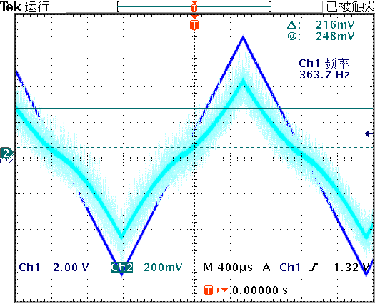

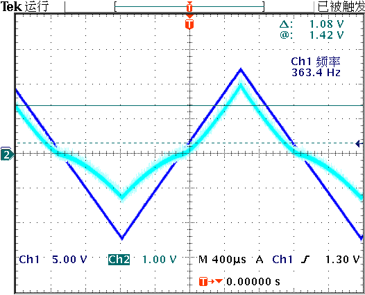

▲ 输入电压(蓝色)与电流(青色)
▲ 输入电压(蓝色)与电流(青色)
▲ 不同幅值的驱动电压与输出电流
▲ 不同幅值的驱动电压与输出电流

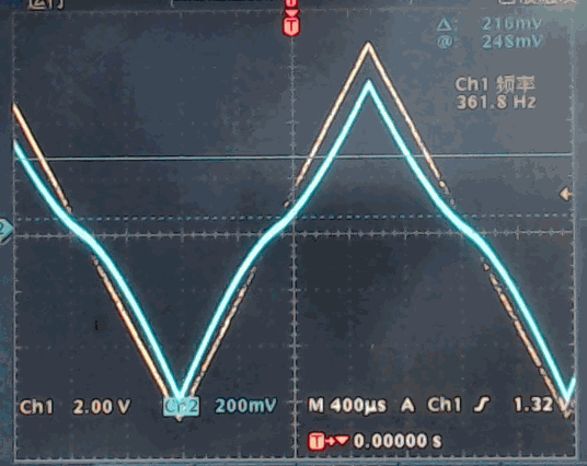

▲ 锡触点与氧化铜之间接触
▲ 锡触点与氧化铜之间接触
▲ 锡触点与氧化铜之间接触
▲ 锡触点与氧化铜之间接触

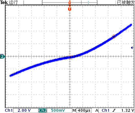

▲ 输入电压与输出电流关系
▲ 输入电压与输出电流关系
