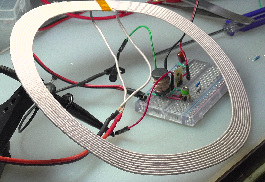

  在使用JFET对天线信号进行直接放大检波的过程中,由于输入放大器的阻抗很高(在1MΩ左右),因此天线可能出现的谐振高压会损坏JFET输入极。特别是当天线安装在移动的车模平台移动到无线发送线圈上的时候,在谐振电容上会产生非常高的电压,这将会直接烧坏高频放大JFET。
▲ 将无线节能线圈直接放置在接收谐振天线线圈上

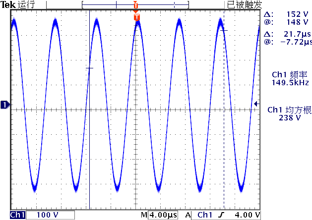

  下图显示了直接将无线充电线圈放置在谐振天线上,出现的峰峰值高度700V的谐振电压
▲ 将发送天线放在接收电感上,出现的谐振电压

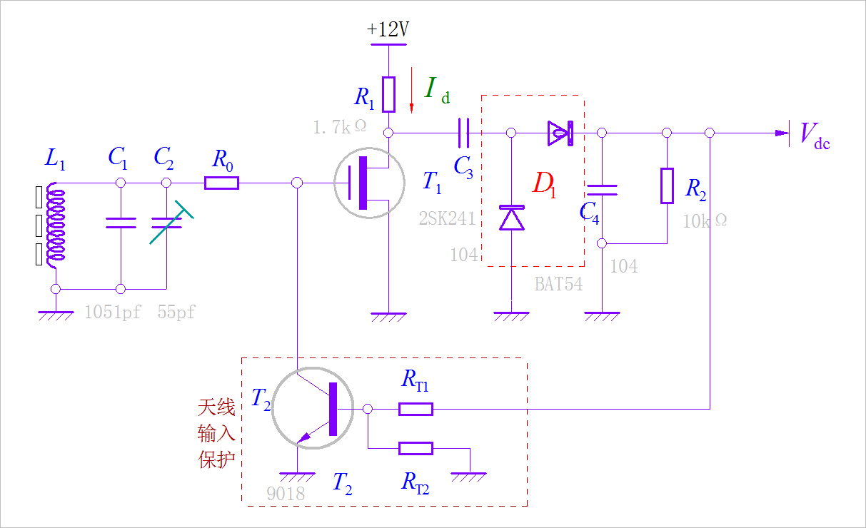

  可以直接在输入端通过增加二极管钳位来限制输入电压的幅值,但这种方式将会增加输入不确定的分布电容。另外一种方式就是根据检波输出信号然后通过使用开关三极管对输入端进行保护。比如下图所示的情况。
▲ 对于天线输入电路进行保护
▲ 对于天线输入电路进行保护
  从理论上来讲,上面的电路应该能够工作。但是现在需要通过实验来验证上述电路的确能够对于输入信号起到保护作用。

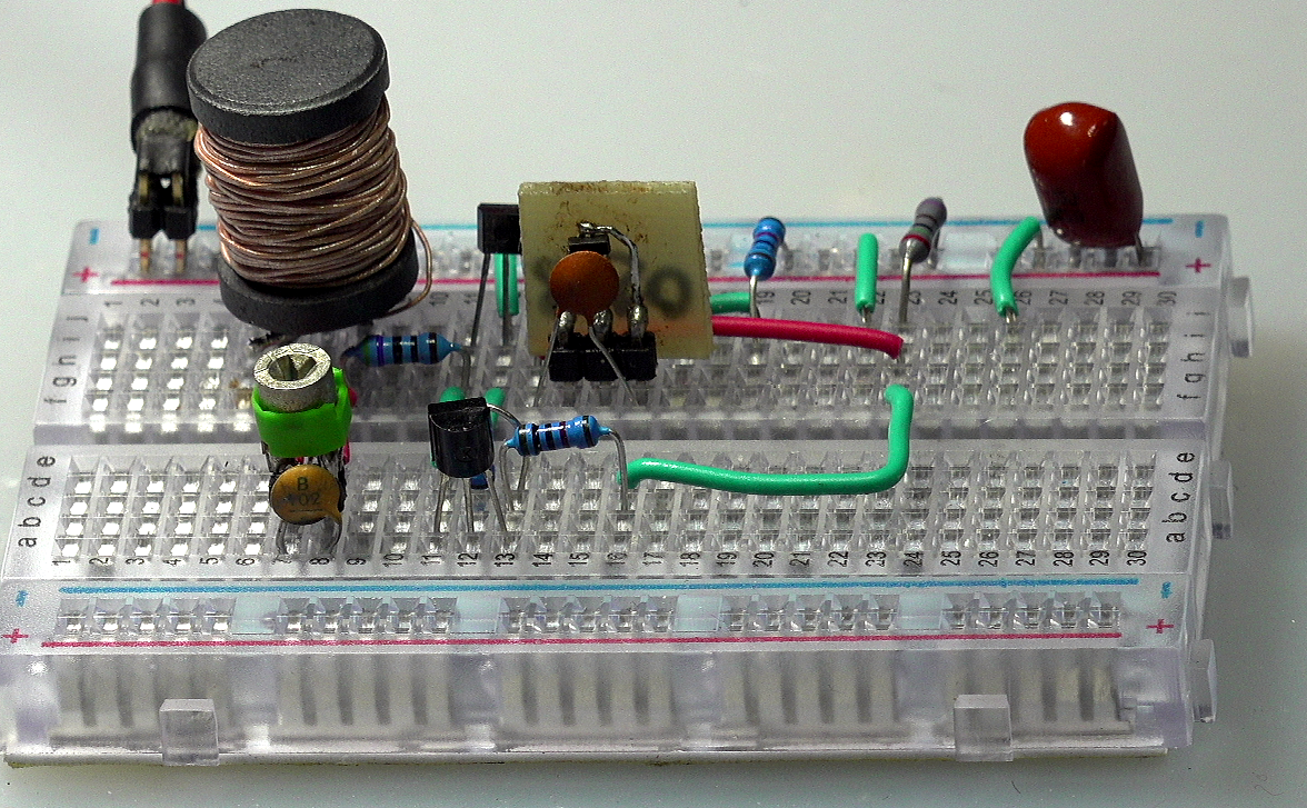

  在面包板上搭建测试电路,如下:
▲ 在面包板上搭建测试电路
▲ 在面包板上搭建测试电路
测试电路基本参数:
R0:470Ω
Rt1:10kΩ
Rt2:10kΩ

(1)保留R0,T2
  选择 R T 1 = 2.5 k Ω R_{T1} = 2.5k\Omega RT1=2.5kΩ,下面将无线发送线圈直接放置在测试电路上面。测量得到输出电压为:4.98V。此时电路没有损毁
(2)只保留R0
  那么如果没有上述保护电路会出现什么情况呢?将T2去掉,保留R0,无线线圈放置在发送装上面,倍压检波输出为5.67V此时电路没有损坏.
(3)将R0去掉
  现在将所有的保护去掉,做一下这个测试。之所以留到最后测试,是因为这个过程可能会将T1损坏。
  经过测试,一切没有事。现象和上面保留R0的现象一样。
看来虚惊一场

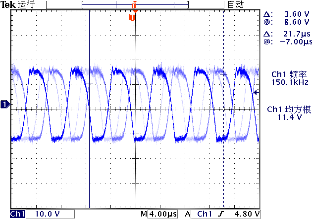

  下图显示了在将无线发送线圈放置在接收线圈上,在JFET的2SK241的栅极接收到的电压波形。居然没有事情,安然无恙
▲ 将发送线圈放在接收线圈上,T1栅极的电压
  此时倍压检波输出为:7.128V。
  关于2SK241栅极与源极之间的击穿电压测试情况参见: 实验测试2SK241的g-s击穿电压

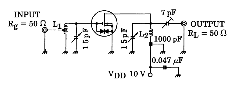

  在 2SK241中文资料 给出了 2SK241内部的结构。下图为2SK241数据手册中给Gps,NF测试电路,其中对于2SK241的g-s之间内部具有两个背对背的二极管。这个结构可以在正反击穿之后,对于2SK241起到保护作用。

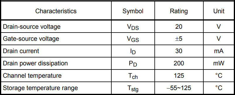

  在下面的表格,2SK241数据手册给定的Maximum Rating。其中Gate-Source的电压限制在±5V之内。所以在上面的测量到谐振高压下 2SK241的g极电压波形,在±14V被限幅。这说明Gate-Source之间的击穿电压大约为14V。这个击穿是可以恢复的。
