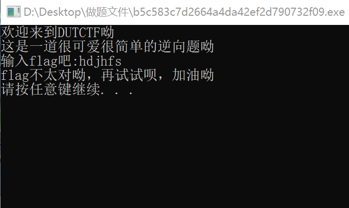

1.运行exe

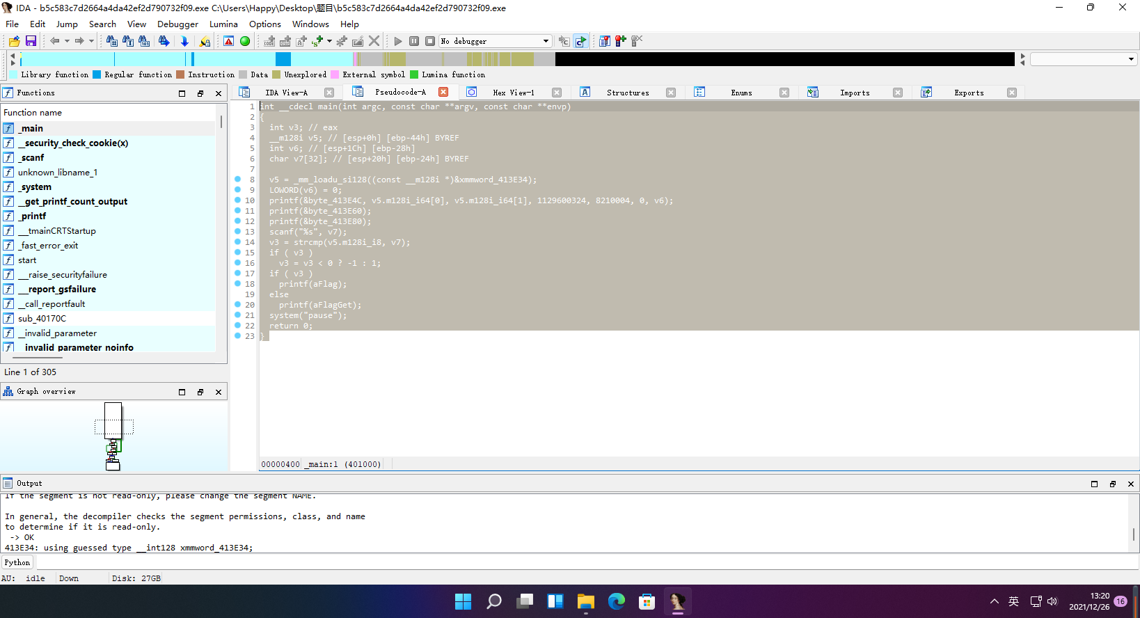

F5反编译找到main主体函数
int __cdecl main(int argc, const char **argv, const char **envp)
  int v3; // eax
  __m128i v5; // [esp+0h] [ebp-44h] BYREF
  int v6; // [esp+1Ch] [ebp-28h]
  char v7[32]; // [esp+20h] [ebp-24h] BYREF
  v5 = _mm_loadu_si128((const __m128i *)&xmmword_413E34);
  LOWORD(v6) = 0;
  printf(&byte_413E4C, v5.m128i_i64[0], v5.m128i_i64[1], 1129600324, 8210004, 0, v6);
  printf(&byte_413E60);
  printf(&byte_413E80);
  scanf("%s", v7);
  v3 = strcmp(v5.m128i_i8, v7);
  if ( v3 )
    v3 = v3 < 0 ? -1 : 1;
  if ( v3 )
    printf(aFlag);
  else
    printf(aFlagGet);
  system("pause");
  return 0;

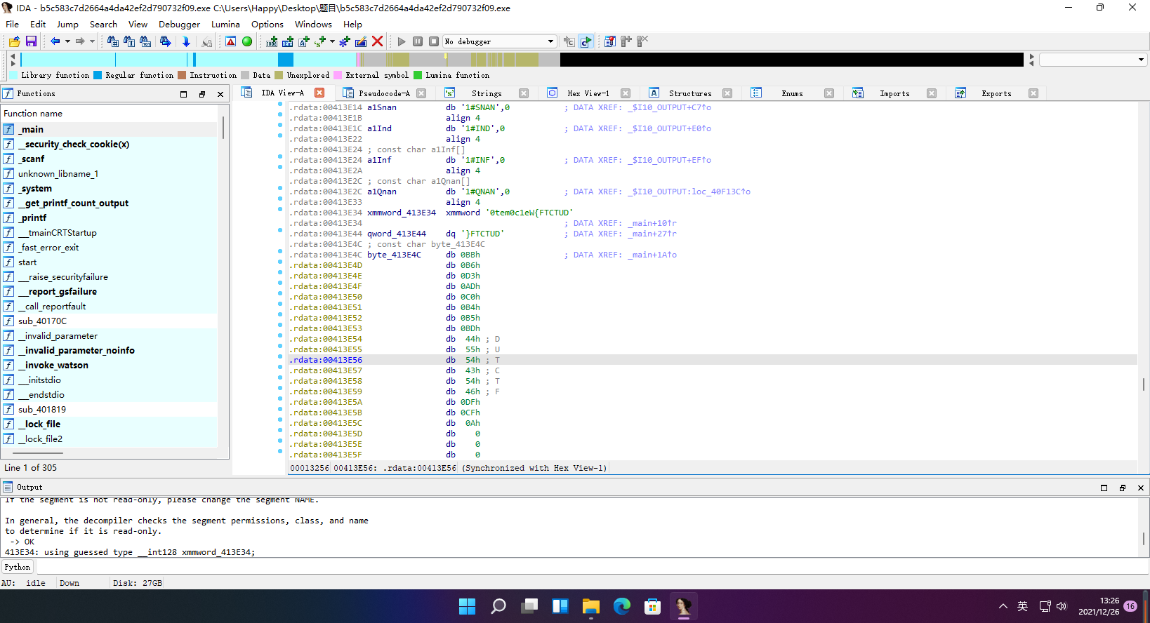

可以看到一个关键的字符串,print(aFlag),那么证明这就是输入正确flag,然后,会输出aFlag证明你的flag正确,然后,继续往上分析,可以看到v3的值,是由strcmp()决定的,比较v5和输入的字符串,如果一样就会进入后面的if判断,所以,我们继续往上分析,看看哪里又涉及v5,可以看到开头的_mm_storeu_si128(),对其进行分析发现它类似于memset(),将xmmword_413E34的值赋值给v5,所以,我们可以得到正确的flag应该在xmmword_413E34中,然后,我们双击413E34进行跟进

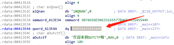

我们使用IDA的另一个功能 R ,能够将十进制的数转换为字符串。
得到flag:DUTCTF{We1c0met0DUTCTF}
