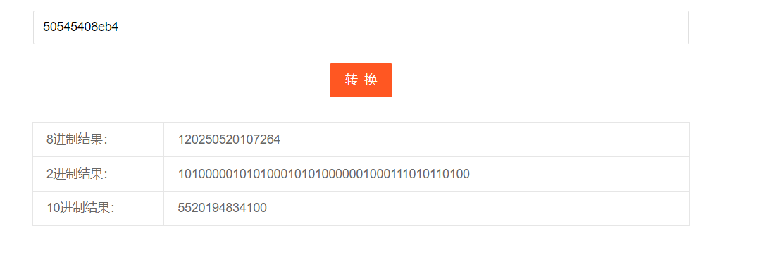

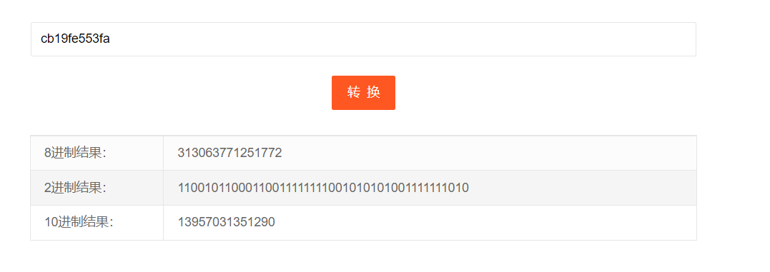

得到:(0xcb19fe553fa, 0x50545408eb4)
再16进制转10进制可得
进制转换网址:http://www.hiencode.com/jinzhi.html
得到:13957031351290
得到:5520194834100
