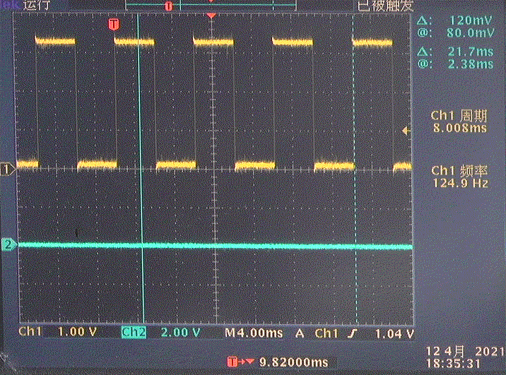

2.测试程序
使用PIN2输出125Hz的PWM波形。
from machine                import Pin,PWM
import time
pin = Pin(0)
pwmpin = Pin(2, Pin.OUT)
pwm = PWM(Pin(2), Pin.OUT)
pwm.freq(125)
pwm.duty(512)
count = 0
while True:
    print('pin:%d'%pin.value())
    if pin.value() == 0: break
    count += 1
    time.sleep_ms(150)
print('User stop.')

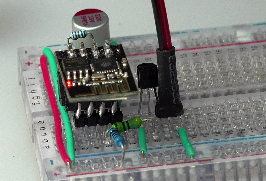

4.GPIO2在上电的时候需要保持高电平
如果GPIO2外部连接负载,则需要能够保证GPIO2在上电的时候能够保持高电平。否则模块便不会进入工作状态。
▲ GPIO2需要在上电的时候保持高电平
