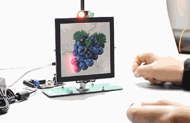

【Ⅱ.检测激光光斑功能】
检测经过125Hz调试的激光光斑信号。
- 指标要求:
灵敏度:5mW红色激光,光斑直径在5厘米左右
响应时间:小于500ms

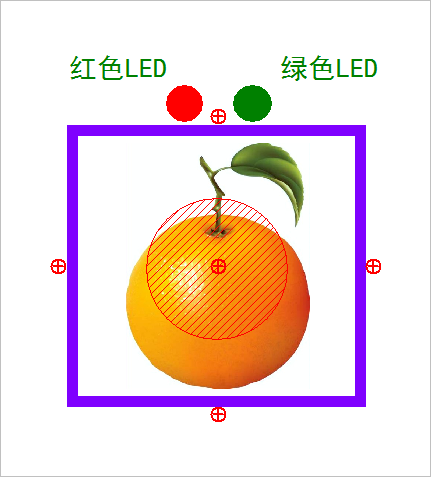

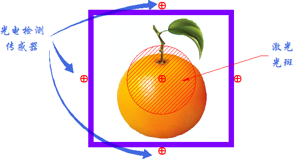

检测点:5个,分为两组;一组为一个监测点,位于靶心检;另外一组包括四个检测点,位于目标四周检;
相应形式:红色LED(直径大于10mm)、绿色LED(直径大于10mm)、蜂鸣器;
▲ 光电检测传感器的位置分布
功能描述:

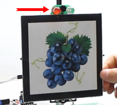

- 对于水果目标靶,如果靶心检测点检测到信号,而四周检测点没有检测到信号,则表示激光发送成功;如果任何一个四周检测点检测到激光信号,都表示激光发送失败;
- 对于动物目标靶,任何一个检测点检测到激光信号,都表示激光投射失败;
- 检测到激光发送成功时,绿色LED点亮,同时蜂鸣器鸣叫,五秒钟后停止; 检测到激光发送失败时,红色LED闪烁,频率10Hz,占空比50%,持续时间五秒钟,同期蜂鸣器也做相同的断续鸣叫。
▲ 目标靶位上的响应LED

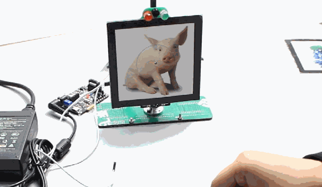

(2)逐飞科技验证实验
逐飞科技给出可对于AI视觉裁判系统的验证演示结果。在实际识别图片中心和四周布置光电检测之后,来识别调制(125Hz)激光信号的功能。验证了对于激光调制信号检测方案的灵敏性和快速响应特性。
▲ 逐飞科技给出的AI检测系统测试结果

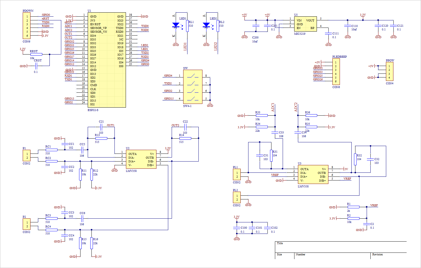

2.电路主控板1
(1)电路原理图
下面给出了基于ESP32的检测系统主控板设计。
▲ 电路原理图整体设计
可以在上述原理图上,增加CH340G(或者CH340E)与UART2相连,这样主板就可以具有WiFi,USB端口与裁判系统计算机相连了。

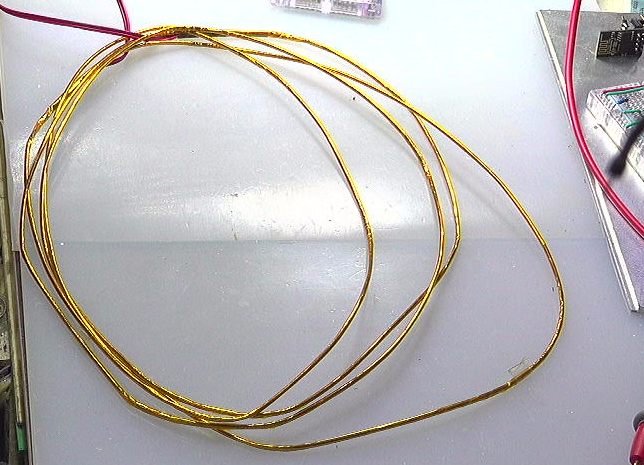

(2)感应线圈放大电路
由U2组成了两路感应线圈放大电路。对于来自于感应线圈的电磁信号进行放大滤波之后再由ESP32进行采集、数字滤波、判断处理。具有两个独立的线圈输入端口P1,P2。
两路线圈可以应用在:
- 判断区域停留时间,将两个线圈部署在相距1米的距离处;
- 判断三岔路通过顺序,将两个线圈部署在三岔路口两个串口处;
▲ 感应线圈
- 线圈基本参数:
串联电阻:18.85Ω

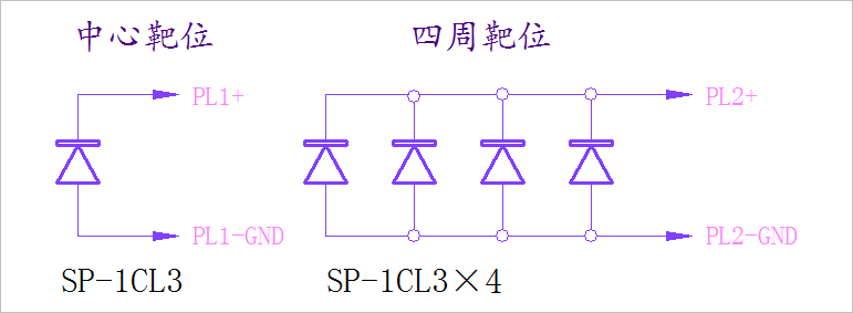

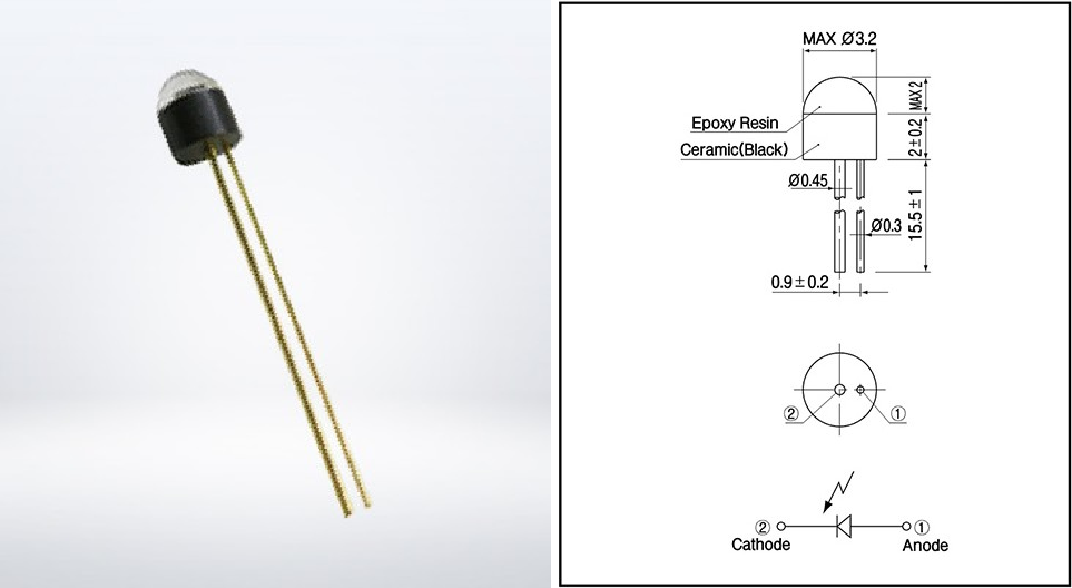

(3)光电信号放大电路
由U3组成光电信号放大电路。用于激光检测的光电传感器使用 微型光电二极管(SP-1CL3) 。
▲ SP-1CL3 外形与尺寸
光电二极管分为两组:
- 中心靶位:由一个SP-1CL3光电二极管组成,部署在目标靶位的中心位置;
- 四周靶位:由四个SP-1CL3并联组成,部署在目标靶位四个边的中心位置;
▲ 两组光电二极管
