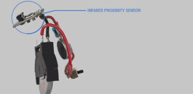

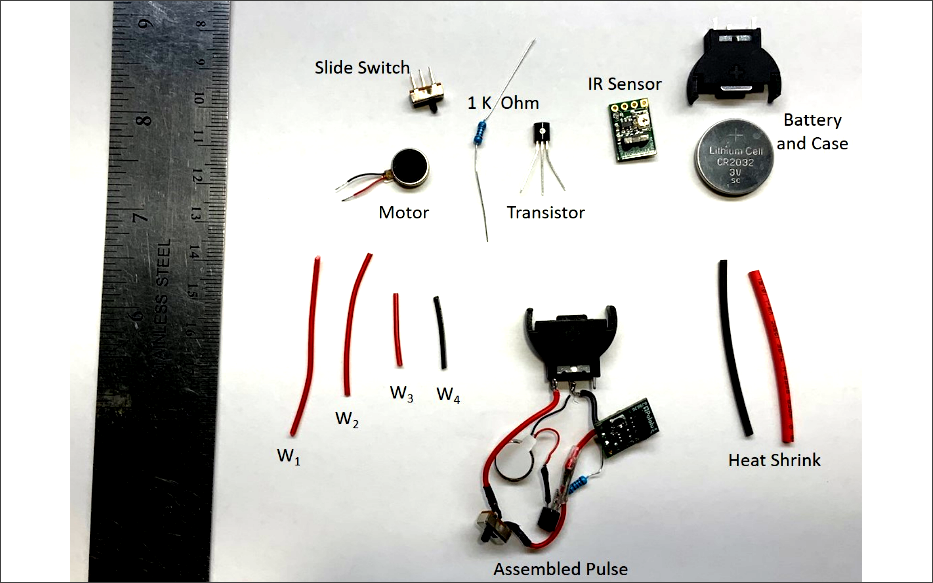

NASA将这预防病毒挂坠取名为“脉动(PULSE)”。下面是在Github上给出的神奇项链内部电路部件以及相关的购买链接。其中包括:
- 红外传感器:Pololu 30kHz,
- PNP 晶体管:2N3906
- 电阻:1kΩ
- 滑动开关:
- 振动马达
- 4段金属引线;
- 热缩管:用于保护接头;
- 电池盒以及3V电池:CR2032纽扣电池
▲ PULSE内部元器件以及组装后的形式

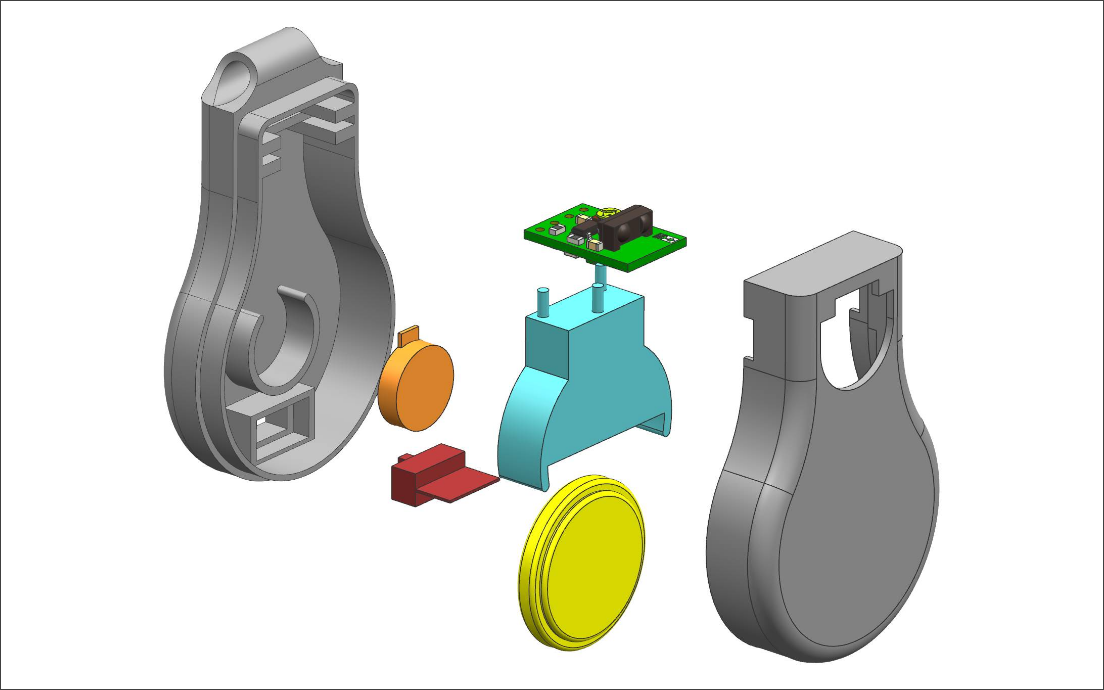

脉动挂坠的外壳采用3D打印的方式制作。设计文件可以 从Github上下载 。你也可以根据自己的愿望自行设计喜欢的外壳,只要保证红外传感器在前面露出,可以感受到前面的接近的问题。

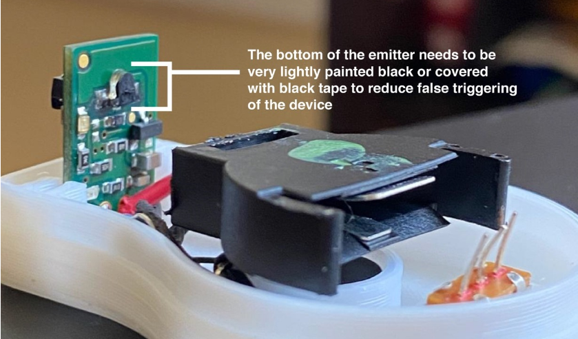

需要注意的是,如果外壳不是黑色的,或者其它不透光的材料制作,需要使用黑色胶带将红外传感器底部遮盖起来,以免它对来自下发和背面的物体触发。
▲ PULSE的3D打印外壳以及组装爆炸图

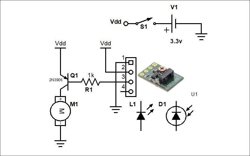

PULSE电路原理图如下所示,其原理也较为简单。功能核心是红外传感器(U1)。当传感器前方没有物体是,它的管脚3输出高电平(3V)。当你的手出现在前方时(当然,其它任何能够反射红外光线的物体)会引起红外传感器U1的响应,管脚3 输出低电平(1V)。该信号通过电阻R1使得PNP型三极管Q1导通,将电池电压加载转动马达M1上,电子挂坠便开始震动。
▲ PULSE内部电路图
由于电路相对比较简单,不用使用PCB来进行组装,直接使用引线将各个器件连起来即可。在Github上还给出了整个PUSLE的详细组装过程。其中值得注意的是,虽然组装后的电路放进塑料壳内进行固定,但在所有的引线管脚都使用热缩管 进行加固。这个细节也透露出设计者在NASA工程实践的经历。
▲ 对于红外发射管的底部使用黑胶带进行遮盖,放置对于红外传感器接收管的误触发
