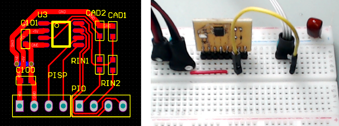

□ 设计电路
1. 原理图与PCB1
▲ 控制器的原理图
▲ 控制器的PCB版图以及焊接后的实验电路板
| 管脚 | 符号 | 功能描述 |
| 1 | +5V | 工作电源 |
| 2 | GND | 工作电源地 |
| 3 | TXD | 单片机的UART发送 |
| 4 | RXD | 单片机的UART接收 |
| 5 | AD00 | 控制模拟输入1 |
| 6 | AD01 | 控制模拟输入2 |
| 7 | PUL01 | PWM输出1 |
| 8 | PUL02 | PWM输出2 |
