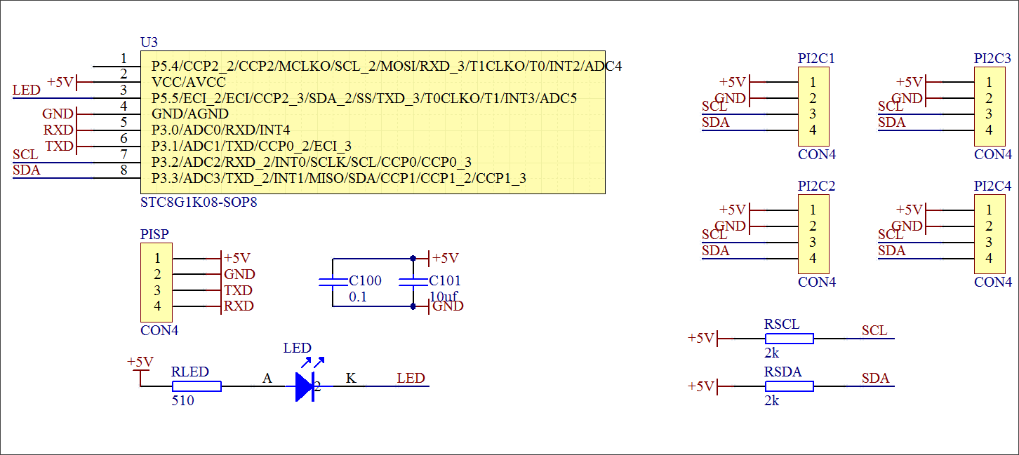

1.MCU控制板制作1
○ 原理图设计
▲ MCU原理图

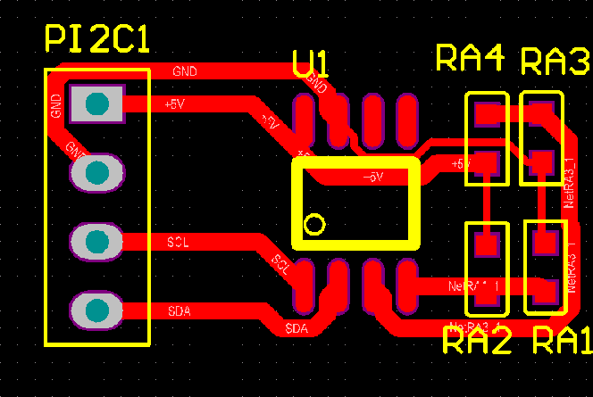

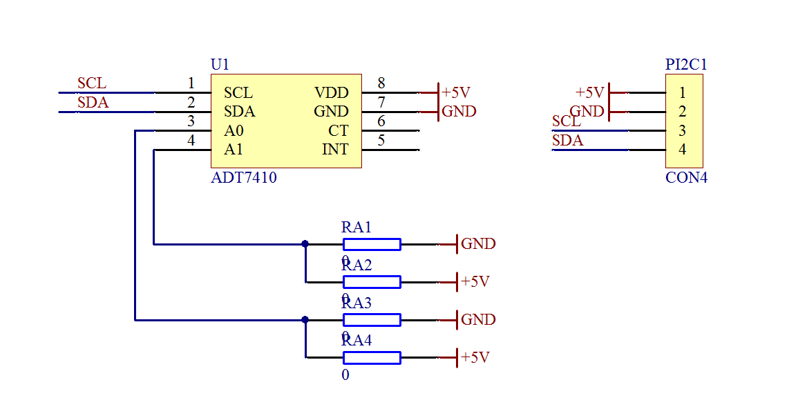

2. ADT7410芯片小板2
▲ ADT7410芯片小板

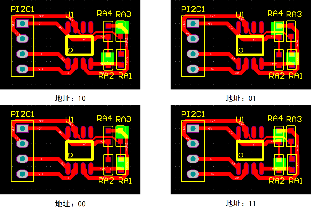

▲ ADT7410 PCB板
通过温度板的右边四个电阻,来设定温度传感器的I2C地址:A1A0。具体设置如下图所示:
▲ ADT7410地址设置通过RA1234

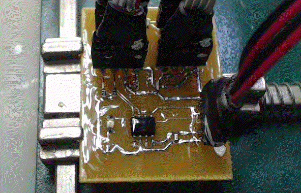

▲ 上电后实验电路板
※ 结论
本文构造可以同时访问四路ADT7410温度传感器。 通过串口命令可以获得对应的温度值。

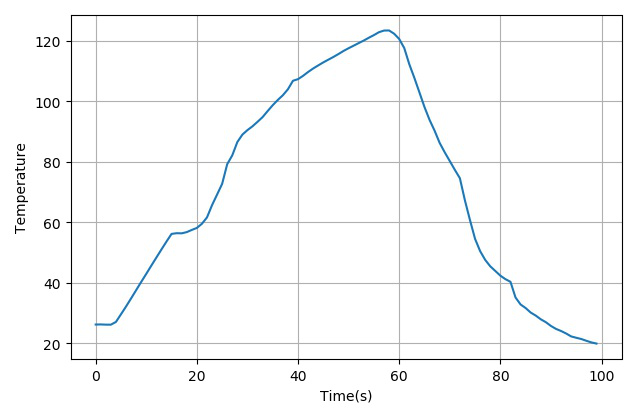

▲ 测量白炽灯泡在点亮后的温度上升

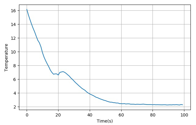

▲ 测量制冷片的温度下降过程

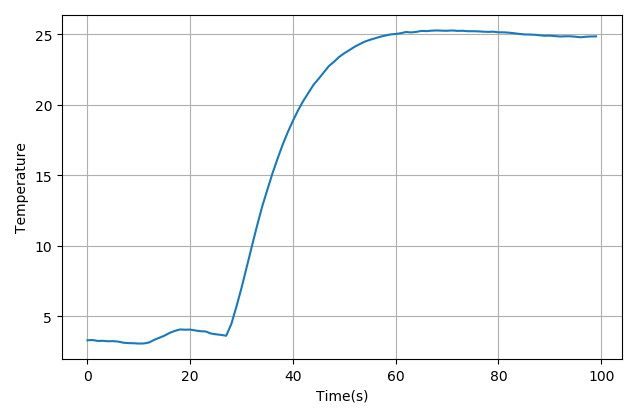

▲ 测量制冷片的温度上升过程
