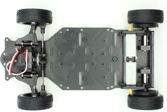

§01 车模特点
车架:底盘及零件,采用开模注塑成型,材质韧性及强度俱佳,尺寸为L×W×H=23.1×14×5....
※ 注:本车模不在第17届竞赛指定车模范围内
§01 车模特点
车架:底盘及零件,采用开模注塑成型,材质韧性及强度俱佳,尺寸为L×W×H=23.1×14×5.9cm,车模后轮驱动轮安装有2个180有刷直流电机(电机已经焊接好电源线),电机齿轮与从动齿轮采用0.6模数,齿轮啮合更易调整,车模预留了mini编码器安装孔位;
车轮:车轮直径4.95cm,车轮宽度1.8cm,轮轴采用轴承支撑,转动顺滑;车轮胎皮采用优质耐磨硅胶材质,有效增加摩擦系数,轮胎采用空心胎+内衬海绵设计,能有效增加轮胎摩擦面积和减小震动。
转向结构:车模转向采用阿克曼转向几何设计,车模转向更加平稳,转向时可实现前后轮绕同一中心点旋转,有效减轻高速时推头及甩尾的现象。
电机:RC-180,电压:DC7.4V,转速17500rpm,空转电流0.3A,堵转电流3.9A,电机电刷采用进口碳晶,能有效增加电机使用寿命。
▲ 图1.1 mini车模外观
