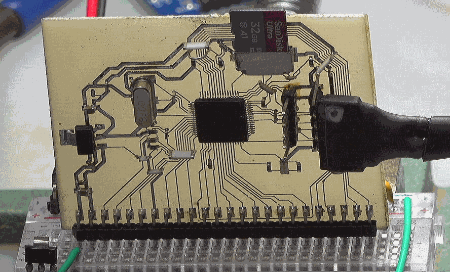

  今天收到 MindMotion SuYong发送过来的MM32F3277 带有Timer的MicroPython的版本。下面对于这个版本进行测试。

  可以看到两个不同频率间隔的Timer可以独自完成输出文字,闪烁LED等。
