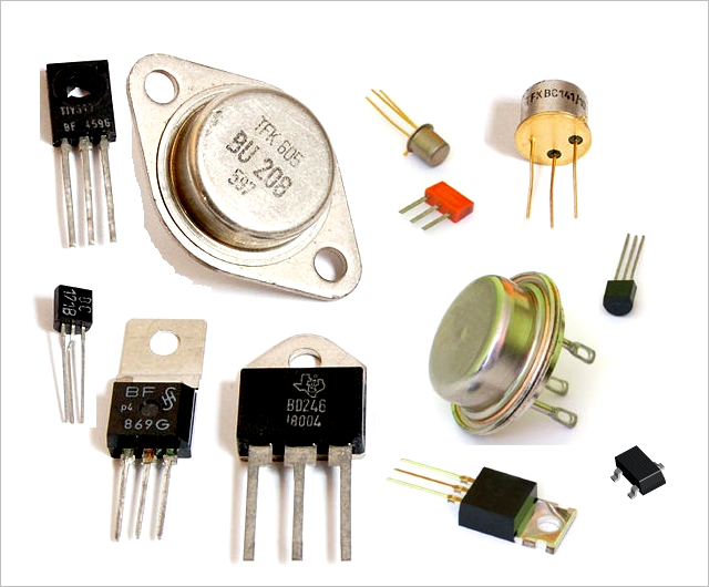

很多电子爱好者,初学者在碰到一个半导体器件的时候,需要确认它的型号、功能以及管脚定义,才能够正确使用它。但当你从一块印刷电路板上拆下一个器件,或者从元器件盒中拿出一个器件,除非能够正确辨认出上面的型号,找到对应数据手册文档,否则就需要手工确认它就是是那种类型的三极管、场效应管、晶闸管、二极管、电容、电感等。
当然可以借助手边的万用表进行初步判断,但这费事、费力,而且不容易测量准确。
▲ 不同种类的半导体元器件

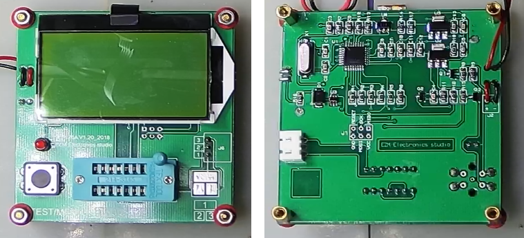

近期从网络上 购买了一款GM328A V1.2 电子器件测量模块。功能还挺齐全,除了可以对常用到的电阻、电容、电感测量,而且可以快速判断常见到的半导体器件的型号和部分参数。
本以为实现这个功能,模块上需要集成很多复杂电路来完成。但观察这个模块,除了必要的接口、LCD之外,核心的就是一片ATMEGA328单片机。因此惊讶于它的功能实现上的简洁明了。
▲ GM328A 模块的正面和反面

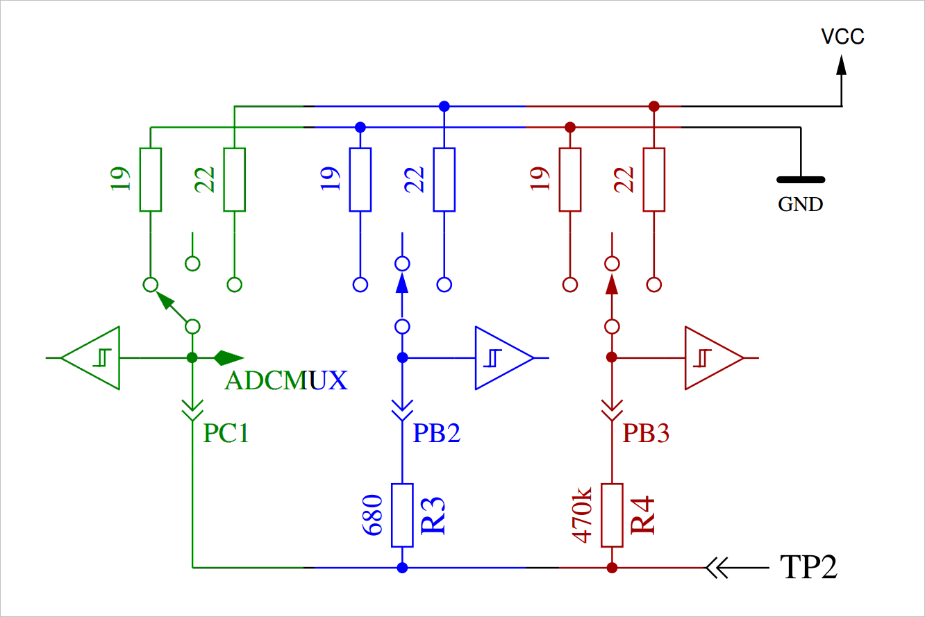

下图显示了三个测试端口(以TP2为例)对应的单片机的等效电路。除了对应单片机的端口不同,电路形式和参数都是一样的。
▲ 测试端口等效电路
通过这个电路可以完成对测量端口状态(悬空、接GND、接VCC)的转换,同时接入GND, VCC有三种不同的阻值(直接接入,680Ω,470kΩ),PC端口可以完成对测量点的电压测量。

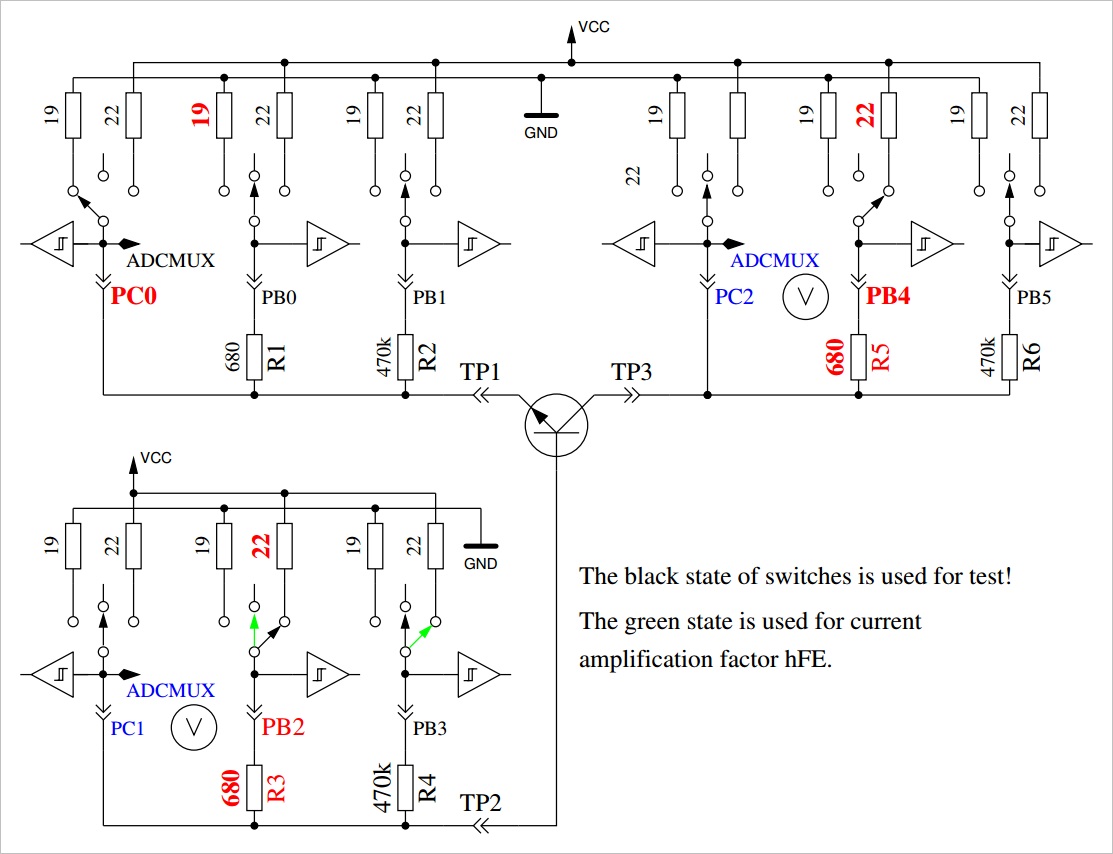

如果是测量普通的三极管,可以通过配置三个测试端口不同的状态,搭建三极管的共射、共基、共集等形式的放大电路,从而可以测量三极管的电流放大倍数、基极导通电压等参数。

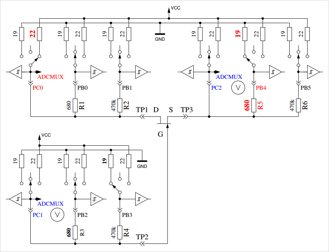

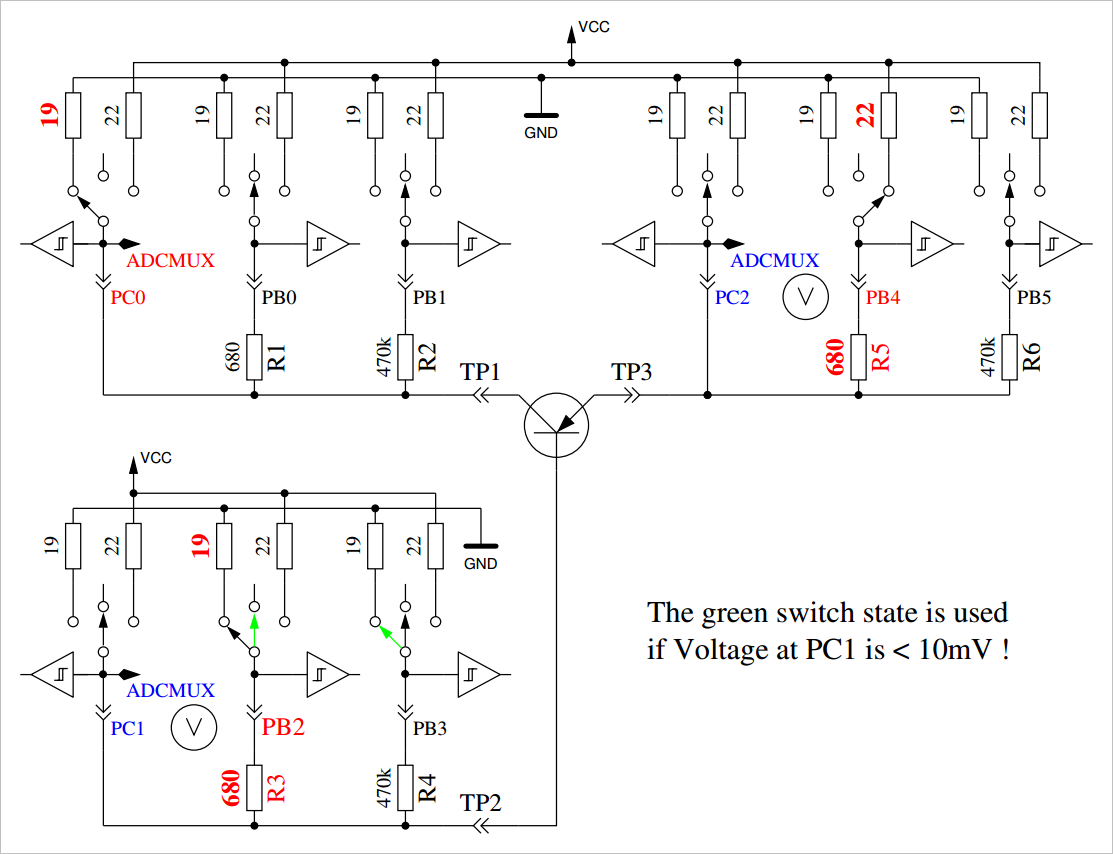

下面给出了分别测量NPN型三级管、PNP型三极管、N-JFET场效应管的等效电路图。通过测量晶体管三个电极的不同点位,再根据连入的电阻(680,470k)可以分别测量出三极管的基极、集电极、发射极的电流。由此,可以获得三极管电流放大倍数参数,JFET导通电压等参数。
在原文中还给出了如何将三极管与晶闸管(Thyristor)、双向导通晶闸管(TRIAC)如何进行区分的判断标准。
▲ 测量NPN型三极管电流放大倍数电路
▲ 测量PNP型三极管电路
▲ 测量N-JFET三极管电路

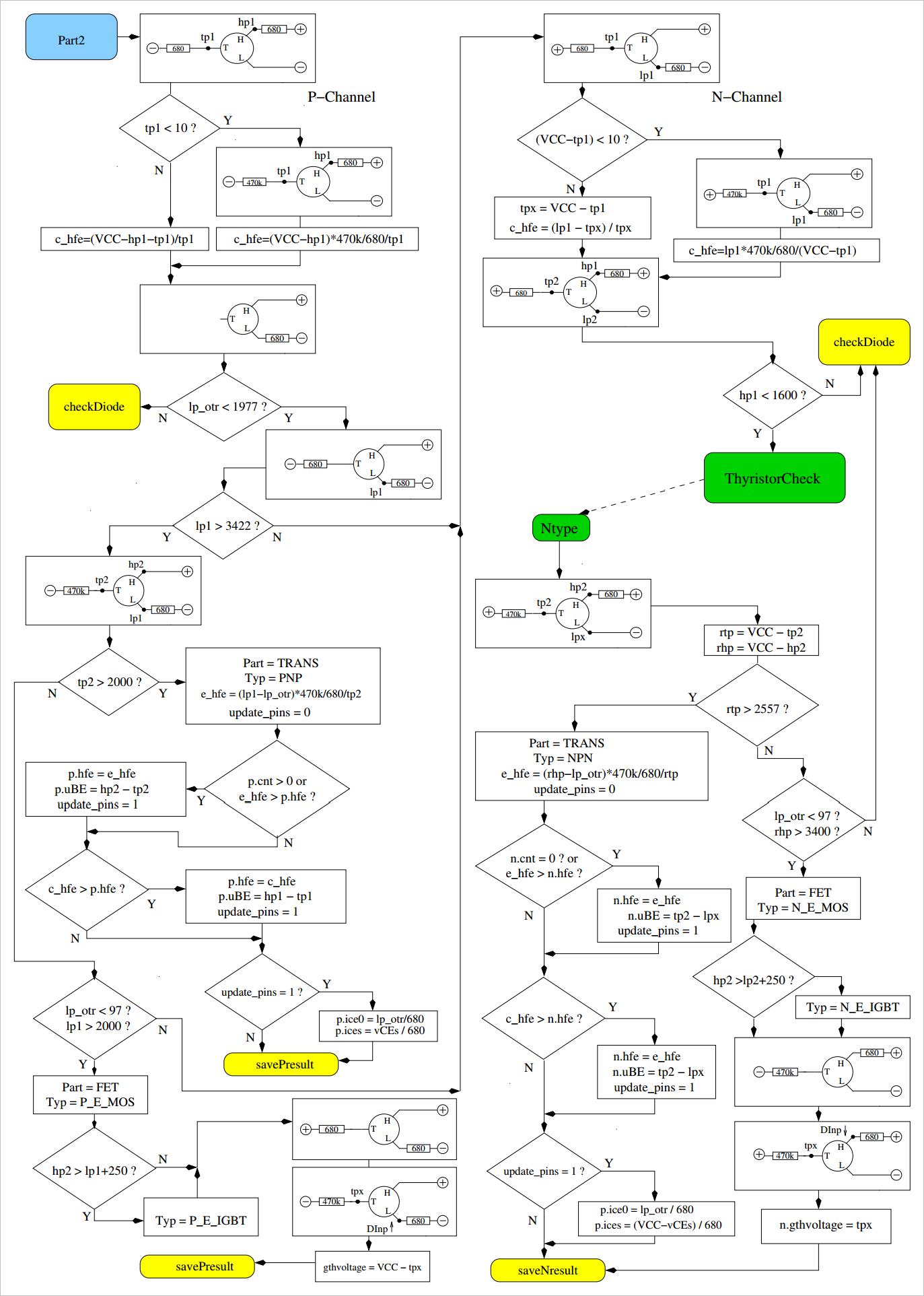

由于三极管种类型号众多,通过ATMEGA单片机软件,按照一定流程分别对三个测试点的模式进行切换,逐步来确定待测三极管的正确种类、正确的管脚顺序。然后在按照所组成的电路完成性能的测量。
下图给出了软件判断的简化流程图。
▲ 测量判断流程

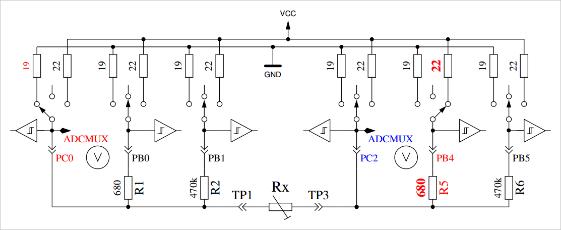

3.测量电阻
对于低阻电阻(小于20kΩ),使用680Ω已知电阻与待测电阻进行串联,通过测量分压比可以获得待测电阻的阻值。同样,对于高阻电阻(大于20kΩ),则使用470kΩ进行串联分压。
下面给出了测量的端口配置电路图。
▲ 测量电阻形式1

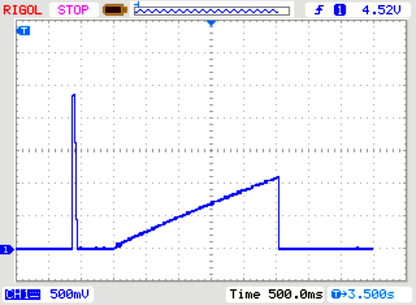

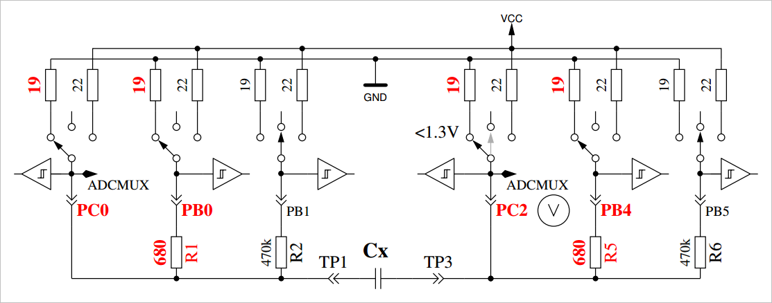

测量电容是通过对电容进行充放电来实现的。对于大容量电容,则采用固定充电时间,检测充电电压来计算。对于小容量电容,则通过测量电容充放电时间来完成测量。
▲ 测量电容进行充放电
▲ 对电容进行充放电的波形
▲ 通过比较器来测量低容量电容
▲ 对于22uF电容进行充电和放电

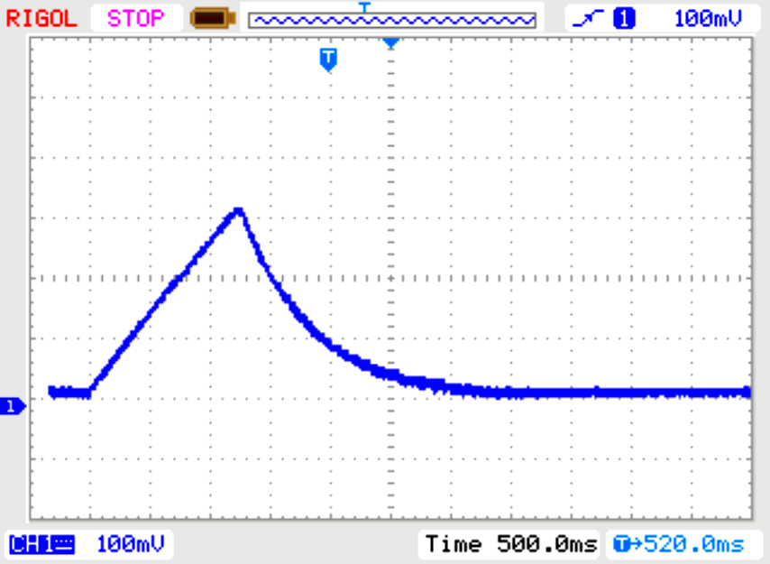

对于小容量电容,还可以通过比较充电过冲电压来测量电容等效串联电阻,进而可以计算出电容的品质因数等参数。

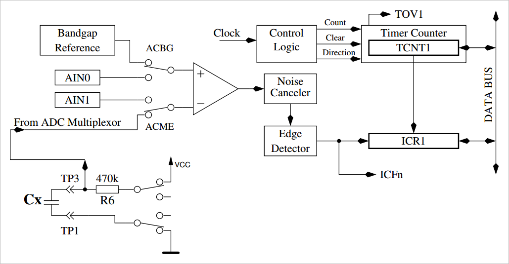

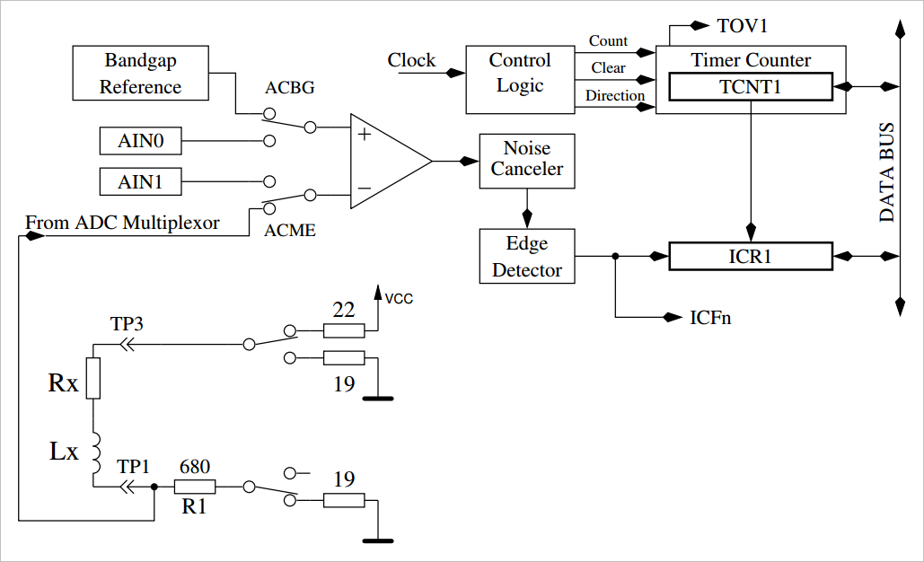

对于电感的测量则是通过测量电感上电压上升时间来完成。下图给出了利用内部的比较器来测量电压变化时间的配置框图。
▲ 利用比较器来测量电感
