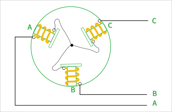

在讲解本开源项目之前,还需要再简单科普一下无刷电机的原理,下面我们以三槽两极内转子电机进行讲解。
图1是无刷电机的基本模型示意,电机内部有三个线圈,每个线圈的一端都连接起来,另外一端引出到外部,中间有一个具有N/S两极的永磁铁内转子。
▲ 采用星型连接方式的无刷电机内部结构示意图
1、无刷电机定子磁场
如果我们按照一定的顺序给电机通电,转子就可以旋转起来。我们举例几种给电的情况来进行简单分析和模拟:

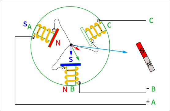

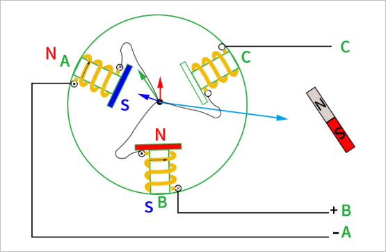

(1)给A端正电压,B端负电压
A相产生的磁场会吸引转子的S极,B相线圈产生的磁场会吸引转子的N极,转子会转到向左倾斜的位置,如下图所示。(其中每一相产生的磁场我们需要使用右手螺旋定则判断磁场的南极与北极)
▲ 图2.1.2 AB相施加电压的情况

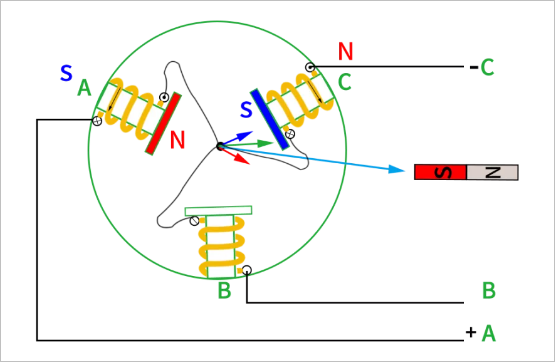

(2)给A通正电压,C通负电压
A相产生的磁场会吸引转子的S极,C相线圈产生的磁场会吸引转子的N极,转子会转到水平位置,如下图所示。
▲ 图2.1.3 AC相通电情形

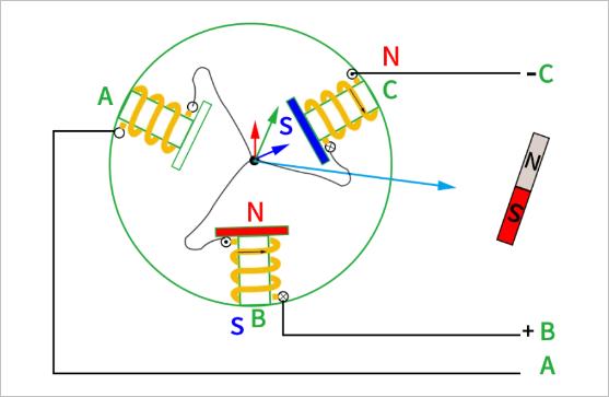

(3)给B通正电压,C通负电压
B相产生的磁场会吸引转子的S极,C相线圈产生的磁场会吸引转子的N极,转子会转到向右倾斜的位置,如下图所示。
▲ 图2.1.4 BC通电情形
(4)给B通正电压,A通负电压
B相产生的磁场会吸引转子的S极,A相线圈产生的磁场会吸引转子的N极,转子会转到向左倾斜的位置和a种情况类似但转子的南北极相反,如下图所示。
▲ 图2.1.5 BA相通电情形
根据前四次的举例,我们可以得出第5、第6次也可以依次类推。

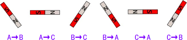

最终我们总结一下每次换相之后转子到达的位置,转动一圈需要换相6次,每次换相角度为60度,如下图所示
▲ 图2.1.6 无刷电机不同施加电压对应内部磁极平衡位置

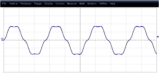

(1)方式一:BEMF过零检测
三相相电压与电机中性点电压进行比较,比较器输出的三路信号就类似于霍尔的三路信号一样。过零检测的优点在于电机与驱动连接的线较少,但是缺点在于启动的时候需要开环启动,会导致低速的时候控制效果差,并且硬件电路会更加复杂。当然也有其他办法使得在无感的方式下低速控制效果也不错,但是会大大增加软件上的复杂程度。
▲ 图2.1.7 定子线圈上感应的反向感应电动势(BEMF)电压波形

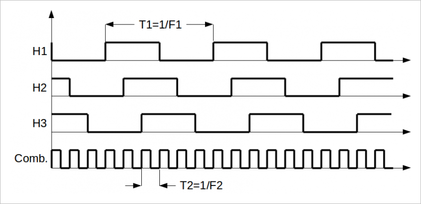

(2)方式二:霍尔检测
通过安装霍尔检测转子位置,一共安装三个霍尔分别间隔120度安装,霍尔输出的波形如下图所示(使用逻辑分析仪采集到的波形),每当波形改变的时候就需要进行换相。优点是电路结构简单,缺点是成本会稍微高一点点。
▲ 图2.1.8 无刷电机HALL输出信号

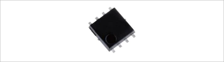

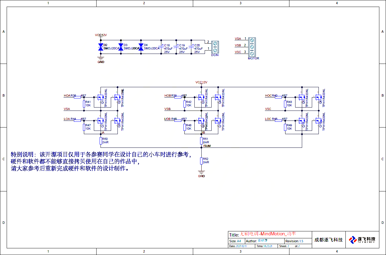

三、MOS功率管选型
由于单片机内部已经集成了运放、比较器、预驱,因此外围器件选择主要就集中在了MOS管型号的选择上,MOS管我们选择的型号是TPH1R403NL,这款MOS电流高达150A,10V的时候内阻低至1.2毫欧,开启电压低至2.5V左右,性价比较高。
▲ 图2.3.1 TPH1R403NLMOS管

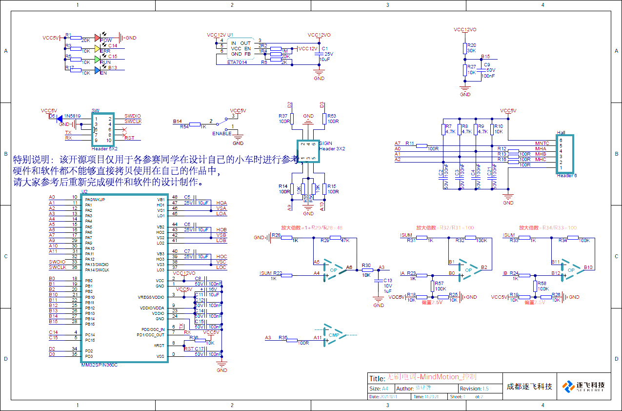

因为灵动的电机驱动专用芯片集成功能丰富,所以用它加上MOS就简单的构成了无刷电机驱动硬件方案,如下图所示:
▲ 图2.3.2 无刷电机硬件方案电路图1
▲ 图2.3.3 无刷电机硬件方案电路图2
这里的图如果看不清楚不要紧,原理图的PDF文件会放到 开源资料里 的。

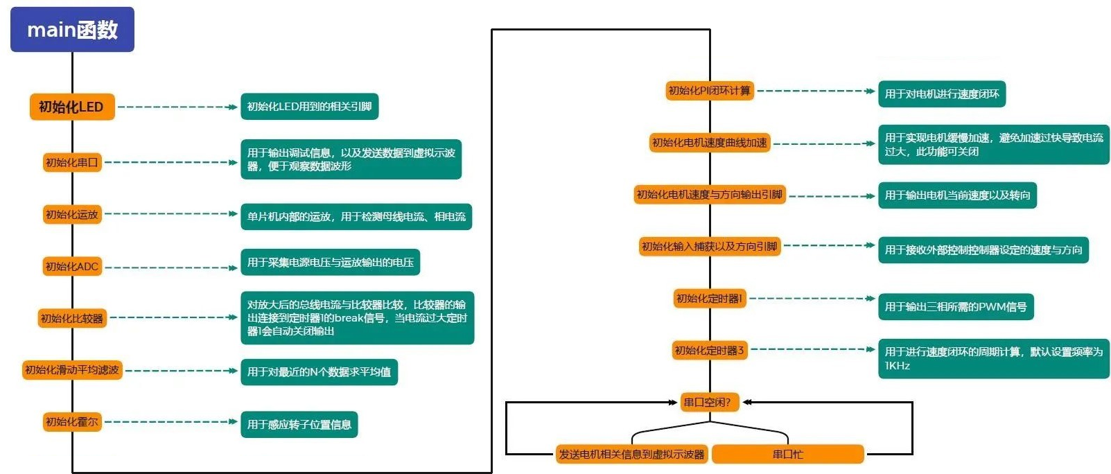

1、主函数工作流程
▲ 图2.5.1 主函数工作流程

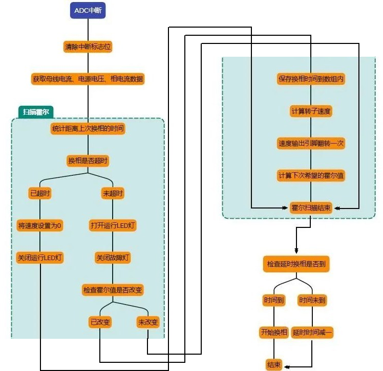

2、ADC中断工作流程
▲ 图2.5.2 ADC中断流程图
ADC中断是无刷电机的核心中断,ADC触发采集是由定时器1的通道4占空比更新事件进行触发的,因此ADC中断频率与TIMER1输出的PWM频率是一致的。PWM频率是40KHz,因此ADC的中断频率也是40KHz。
在中断内主要是获取母线电流、相电流、电源电压。母线电流在之后做电流环的时候需要使用到,也可以用于做故障检测,当检测到电流过大的时候,及时关闭输出以保护硬件,相电流可以用于之后做FOC驱动方案的时候提供支持。
扫描霍尔这个流程块中,主要是统计每次换相的时间,如果换相时间过长则认为出现故障此时应该及时关闭输出。当电机正常运行的时候将每次换相的时间都保存在数组内,当得到最近6次的换相时间之后,我们就能知道电机转动一圈所花费的时间,从而就能够计算出电机的转速了。在每次换相的时候速度输出引脚进行电平翻转,这样外部控制器也能轻松的检测到电机的转速,而无需外加编码器。然后根据读取到的霍尔值计算出下次期望的霍尔值。
霍尔扫描结束之后,开始检查延时换相时间是否到,时间没有到则延时时间减一,延时时间为0的时候开始进行换相动作,这里延时换相的原因是因为在电机高速运转的时候霍尔有滞后导致的,可能有人问为什么霍尔滞后了,你还要延时换相呢,因为我们采用的方法是,当霍尔出现滞后之后,我们换相的时候并不是换到下一相,而是换到了下下相,这样就相当于超前换相了,所以我们需要加一定的延时去匹配,从而得到一个最佳的换相点。

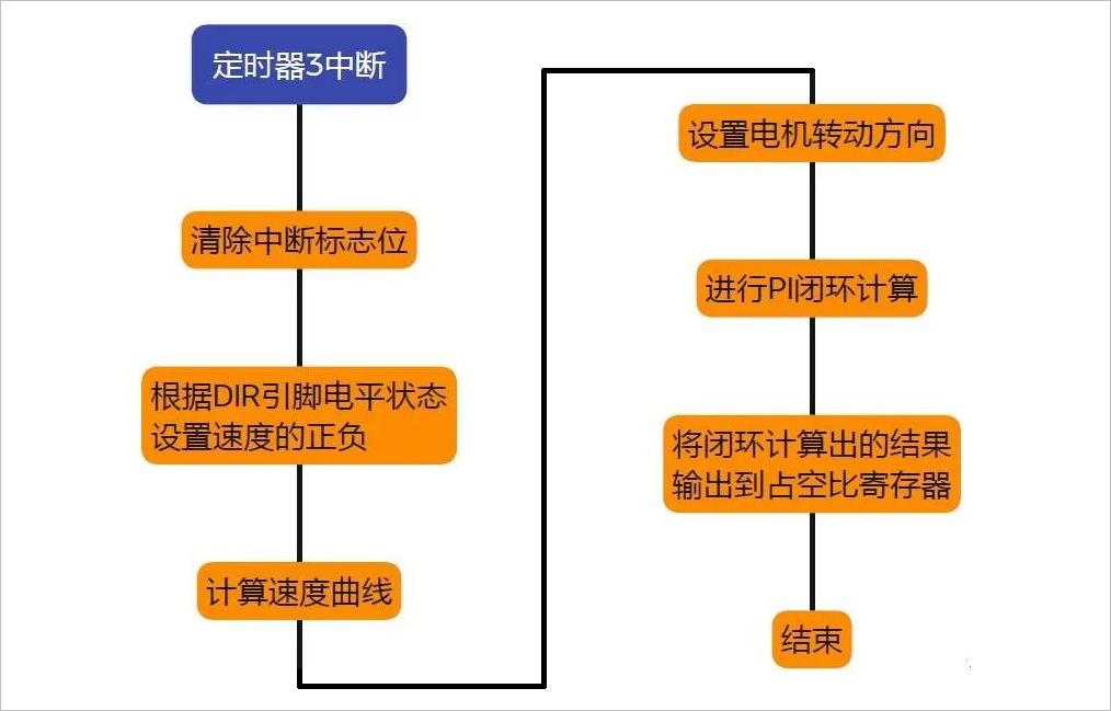

3、定时器3中断工作流程
▲ 图2.5.3 定时器3中断工作流程
定时器3中断频率为1KHz,主要用于根据DIR引脚设置电机是正转还是反转,然后计算速度曲线,用于实现电机缓慢加速(此功能可关闭),缓慢加速降低电机加速时功率,在调试阶段可以尽量保护车模以及硬件电路。然后进行PI闭环调节,这里主要实现是将我们采集到的电机速度与设置的电机速度求差,将得到的偏差×系数KP得到比例输出Pout,然后对偏差×系数KI并将每次计算出的结果进行求和得到Iout,最终将Pout与Iout相加,然后将相加之后的和输出到占空比寄存器驱动电机运转。其中KP、KI系数可能需要自己在多多调试,以找到更加完美的参数,使得电机运行更加迅速且稳定。

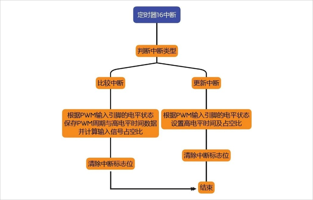

定时器16中断主要作用是用来接收外部PWM信号的周期与高电平时间,然后计算信号的占空比,根据占空比的大小设置电机的转速,从而实现外部控制器来控制电机的转速。
▲ 图2.5.4 定时器16中断工作流程

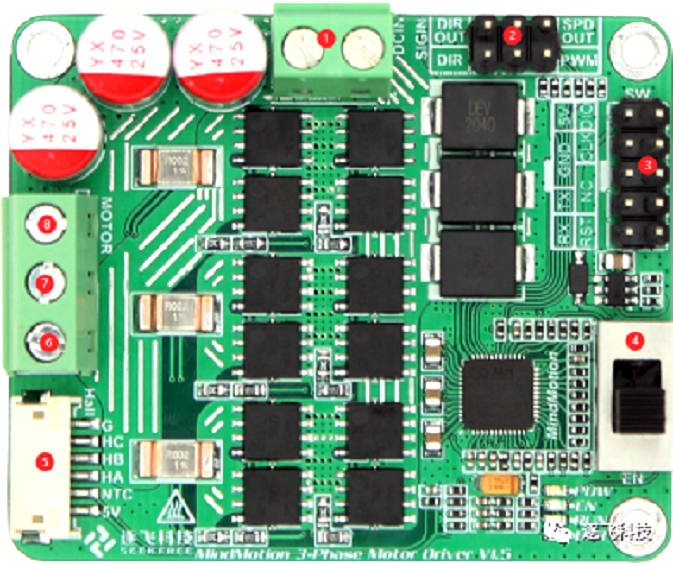

一、基于MM32SPIN360C无刷电机驱动学习板
▲ 图3.1 无刷电机学习板
上图中1-8号标号的含义如下:
1. 电机驱动电源端口(不超过12V,建议使用3S电池)
2. 控制与信息输出端口,PWM引脚是速度调节端口,外部控制器输出1KHz频率的PWM,通过调节占空比大小来调节速度。DIR引脚是用于设置电机转动方向的。SPDOUT与DIROUT引脚是输出电机转速信息的,电机越快此引脚上输出的信号频率越高,推荐使用单片机采集编码器的接口进行信息采集。SPDOUT连接编码器采集接口的A通道或者连接单片机的计数通道,DIROUT连接编码器采集接口的B通道或者连接方向引脚(具体可以参考编码器采集例程)。
3. SWD调试接口,可以对电机驱动上的单片机烧写程序以及在线调试。
4. 电机驱动的使能开关,开关是连接到IO上,通过软件实现的使能。
5. 连接无刷电机霍尔接口。
6. 连接无刷电机A相。
7. 连接无刷电机B相。
8. 连接无刷电机C相。
温馨提示:该驱动板成品仅供学习参考调试,不能直接将成品驱动使用在正式参赛的小车上,正式参赛的无刷电机驱动板需要同学们自行制作并按要求在铜层打上队伍信息。

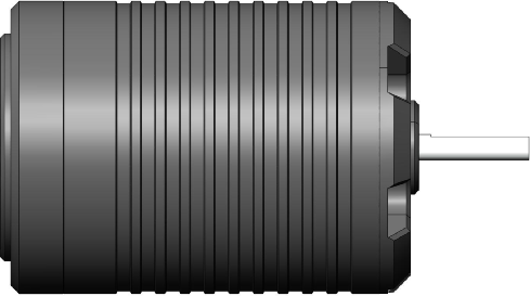

二、无刷电机

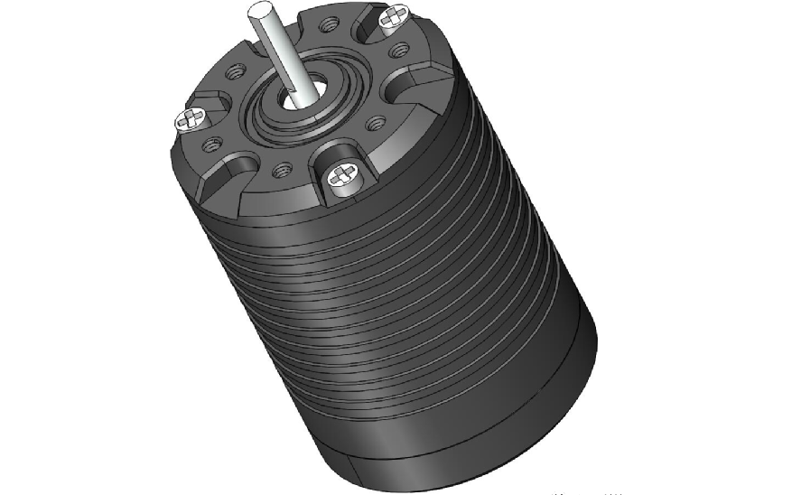

前面也讲到过,我们对很多款电机进行了测试,后面也与其中一家无刷电机的生商进行了合作,让其定制一款无刷电机供我们竞赛中使用,目前正在生产中,预计本月就可以拿到现货了,逐飞推荐极速越野组使用这款无刷电机,逐飞的开源项目代码和硬件也是以这款电机为样品来进行测试的。
▲ 图3.2.1 无刷电机外形
这款电机的参数如下:
- 有感、三槽两极
- 2860Kv(Kv表示每增加一伏电压电机增加的转速,最高12V)
- 尺寸36(mm)*50(mm)
- 额定功率190W
- 支持1-3S锂电池供电。
温馨提示:此款电机仅为逐飞推荐款,同学们也可以选择自己认为合适的无刷电机,这一点上规则是没有限制的,但建议大家选择有感无刷。
▲ 图3.2.2 无刷电机外形
