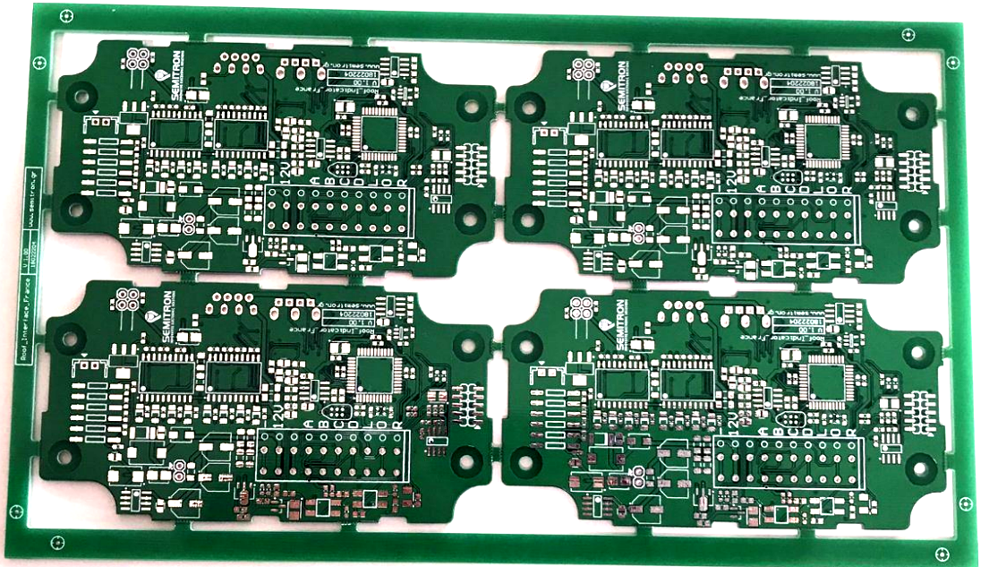

PCB生产商利用CAM软件将PCB电路板组合摆放成一大张生产板。为了能够在后期制作工艺中对生产板固定,组装和制作者需要PCB电路之外提供额外板材空间,对于小型电路板尤为重要。
通常情况下,生产工艺中的板材具有统一的尺寸,所以你可以再一张标准板材上铺设多个PCB电路板图个体。这不仅使得生产过程变得容易,更重要的是降低了制作成本,生产多块的制作成本与一块相同。
▲ 图1.1 生产PCB拼接板

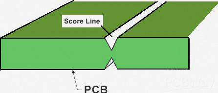

为了用于分割电路板,往往需要在电路板上通过铣刀刻画出V型沟槽,也就是在PCB板厚度方向上切掉一些材料,保留少部分将电路板连接在一起。在生产的最后环节,通过铣刀在PCB上铣出V型沟槽轮廓,然后将它们从生产电路板上切割下来。可以通过专用的V型刻刀来完成。下面是一些关于V型沟槽的一些准则:
▲ 图3.1 PCB上的V型沟槽
◎ 放置V型沟槽准则
- 确保电路板之间空隙为0mm,也就是每块电路板之间是直接相连,没有空余电路板需要去除;
- 在V型沟中心线与电路板外轮廓需要保持有0.35mm距离;
- V型沟槽需要呈现直线,呈现垂直或者水平直线;
- 刻画V型沟槽的PCCB的尺寸至少需要有75mm×75mm,最大不超过450mm×1245mm;
