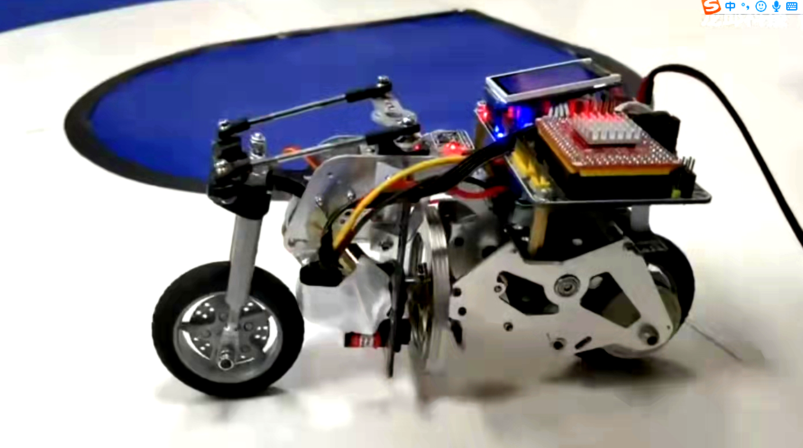

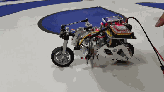

§01 割电单车
■ 提问:
卓大,这样的切法可以吗,可以的话就要对自己的k车下手了。
▲ 图1.1 切割电单车的情况
▲ 图1.1 切割电单车的情况
◎ 回复:
这种切割,为了安装惯性轮是允许的。
▲ 图1.2.1  平衡轮在车模的中间
▲ 图1.2.1 平衡轮在车模的中间

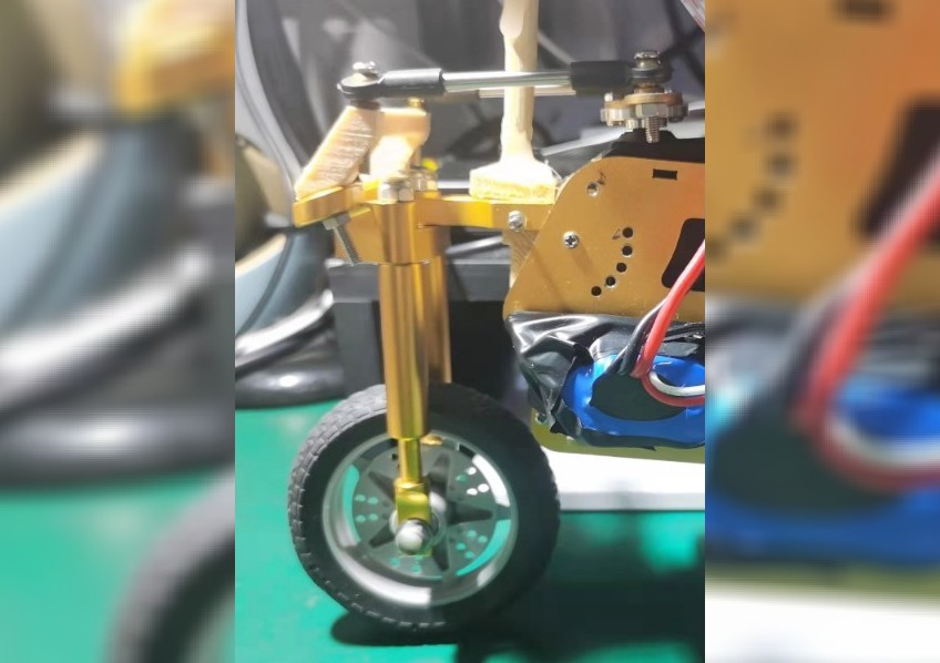

§02 轮角度
■ 提问:
卓大,虽然我知道这么改不太符合规则,但是有没有希望之后的规则变成可以改成这样。前轮垂直于地面了,这样转弯的时候车不会有倾角。大概是这样的,忽略用木棍架起来的学习板主要是询问自己建模的两个件。
▲ 图1.2.2 前车轮的垂直角度
▲ 图1.2.2 前车轮的垂直角度
▲ 图2.2  将前轮的角度变的垂直
▲ 图2.2 将前轮的角度变的垂直
◎ 回复:
这种改动虽然改变了前后两个车轮之间的轮距,但对于这样要求平衡控制较强的组别,对于这种改动在提升速度方面的影响不大,所以允许同学们进行探索。 是允许这样改动的。
