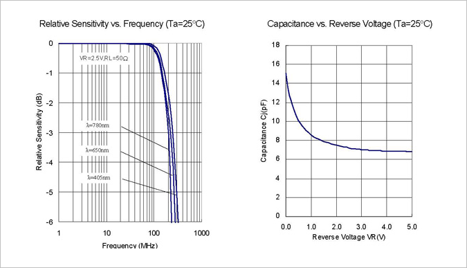

▲ FU-NJL6402R-2 频率特性

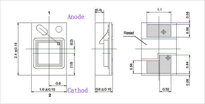

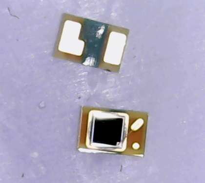

2.外形与封装
▲ 光电池照片
▲ 光电池照片
▲ 封装与极性
▲ 封装与极性

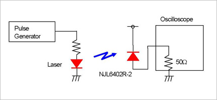

3.基本检测电路
▲ 基本检测参考电路
▲ 基本检测参考电路

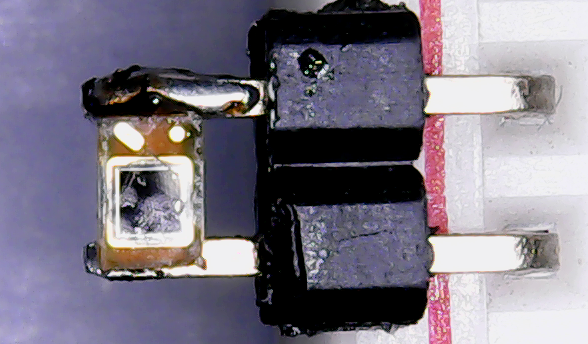

焊接在PIN上的光电池,这样便于测量。
▲ 焊接在PIN上的光电池
▲ 焊接在PIN上的光电池

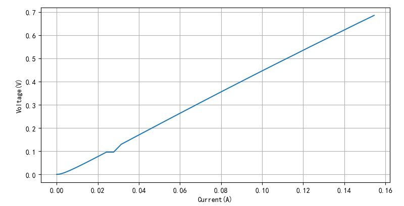

(2)光伏电压
  • 在桌面光线下,测量光电池两端电压:0.387V。
  • 在暗盒中,测量光电池两端电压:0.1mV
测量光伏电压与光强之间的关系。根据 LED的电流与光强之间的关系 ,利用白色LED的工作电流表示环境光强度,然后测量光伏电压的变化。
vset = linspace(2.3, 3.2, 50)
for v in vset:
    dh1766volt(v)
    time.sleep(5)
    curr = dh1766curr()
    meter = meterval()
    idim.append(curr)
    vdim.append(meter[0])
    printff(v, curr, meter[0])
    tspsave('ilmeas', i=idim, v=vdim)
▲ 补光电流(反映光强)与光伏电压之间的关系

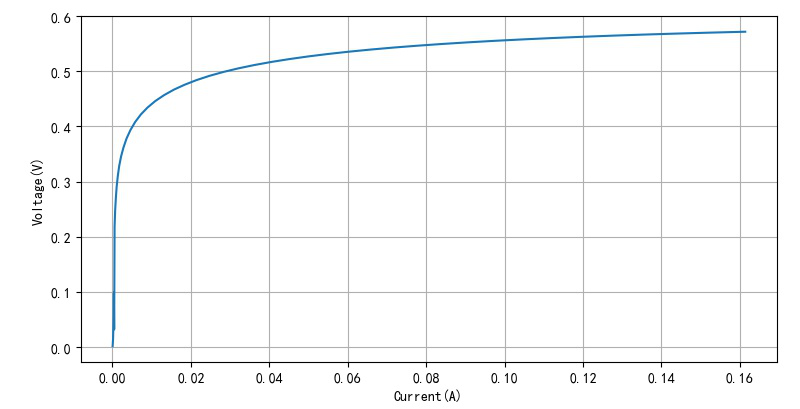

2.反向电流
使用补光LED来施加给定的光信号。测量补光LED的工作电流与光电管的反相电流之间的关系。
测量电路参数:
反向电压:+5V
串联电流采样电阻:10kΩ
下图显示了补光电流与反向电流(由电流采样电阻上的电压表示,采样电阻为10kΩ)之间的关系。
▲ 补光电流(光强)与反向电流(mA)
▲ 补光电流(光强)与反向电流(mA)
在上面侧两个过程中,在补光电流在0.03A附近,输出电压在0.1V出现的折线,应该是测量FLUKE45数字万用表在档位切换过程中出现的测量延迟造成的。实际在此处应该是线性关系。
在开始(补光电流在0A )附近,漏电流出现小小的缓起,这应该是由于补光的白色LED在弱电流下的发光效率低造成的。
