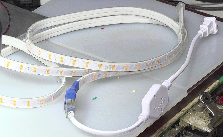

01 金色LED灯带
本来是在前几天在TB购买的 2835双排金黄光灯带 (¥4.05×2=8.04),它同样是 为了替代传统的感应线圈 用于 全国大学生智能车竞赛 中车模运行时间测量车模通过传感器。只是它比起 前几天购买到的LED灯带 晚到了几天,所以今天它才到达我的手边。
▲ 加电(220V)之后的黄金LED灯带
1.基本分析
(1)基本结构
灯带包括有电源插头,电源变换,接头以及灯带(长度大约为2米)。
灯带宽度为12mm,其中发光LED导体的宽度为 8mm。
▲ 金黄色LED灯带的结构
▲ 金黄色LED灯带的结构

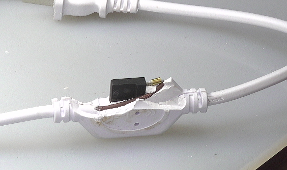

(2)接头结构
灯带与电源之间的结构非常简单。如下图所示:
▲ 灯带与电源之间的结构
▲ 灯带与电源之间的结构
(3)整流模块
在电源插头与灯带之间存在一个整流桥,将220V的交流电转换成脉动直流电。
▲ 整流模块中的整流桥
▲ 整流模块中的整流桥
2.灯带结构
灯带存在两大节。猜测他们是并联在一起。
每节灯带都存在一组LED,电阻的串联。它们在施加的220V全桥整流(平均直流电压: 220 ⋅ 2 ⋅ 2 / π = 198.1 V 220 \cdot \sqrt 2 \cdot 2/\pi = 198.1V 2202 2/π=198.1V)驱动下发光。
为了完整的保持灯带的功能,以便将来应用,所以对于塑料密封的灯带就不再进行拆解分析了。
试结果 ※
对于一款220V的金黄色LED灯带进行结构分析。从它的结构上来看, 基本上对应用在车模通过检测无法应用。
初步分析,它的金黄色的来源还是基于它的分装材料的黄色,而不是LED发光灯芯就发送黄色,而是发送白色。
